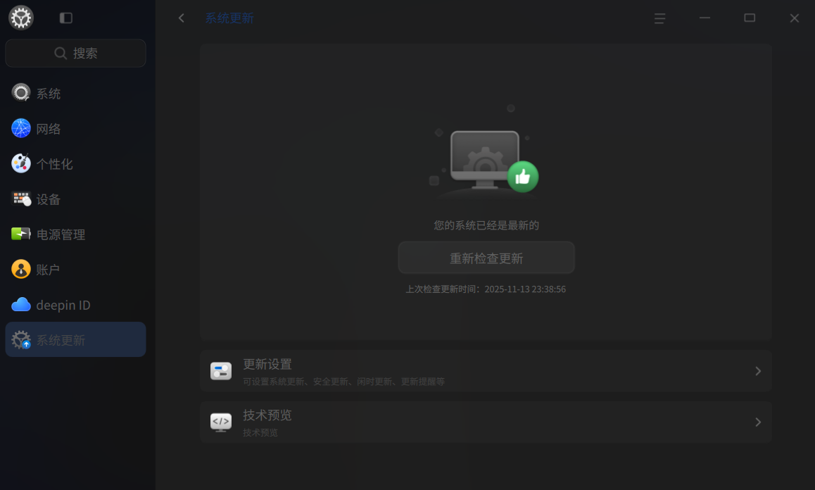

【Bug反馈】

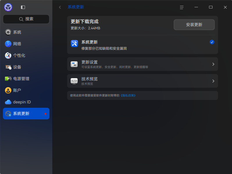

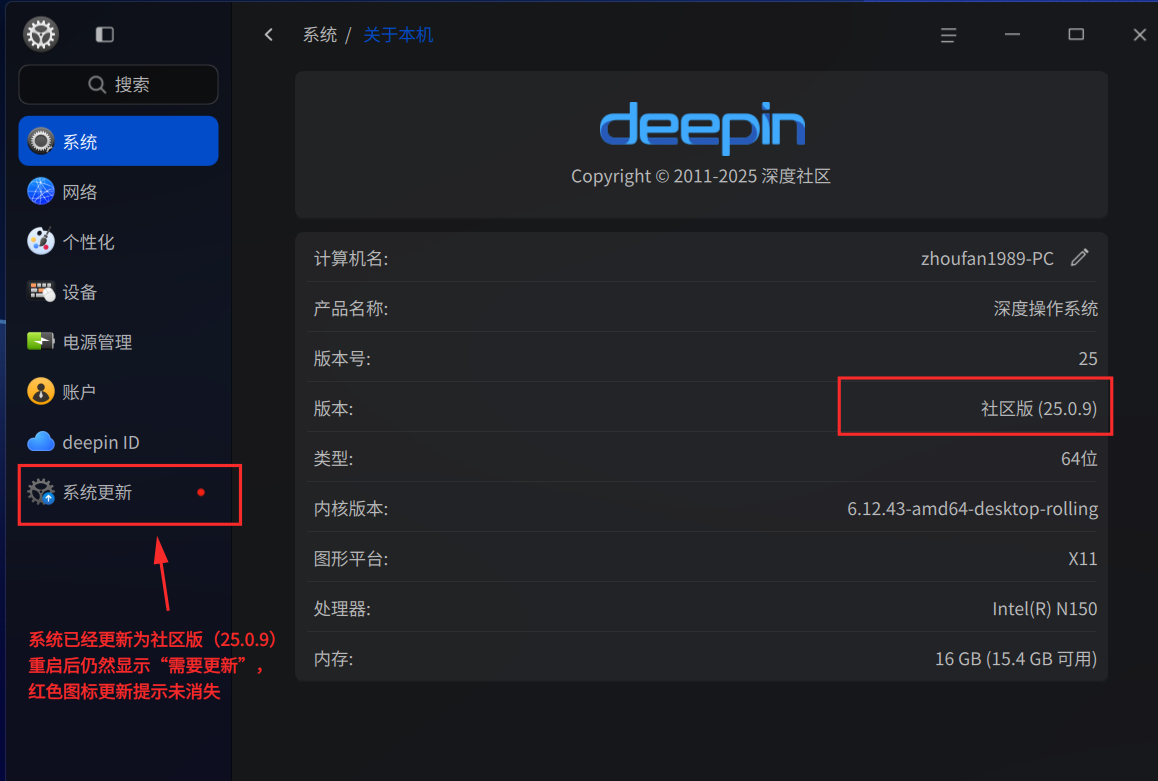

(1). 系统更新并重启后,仍提示用户需更新
如上图,控制中心的“系统更新”界面,我选择系统更新并重启后,重新打开其界面仍提示更新,图中左侧的红点并未消失。

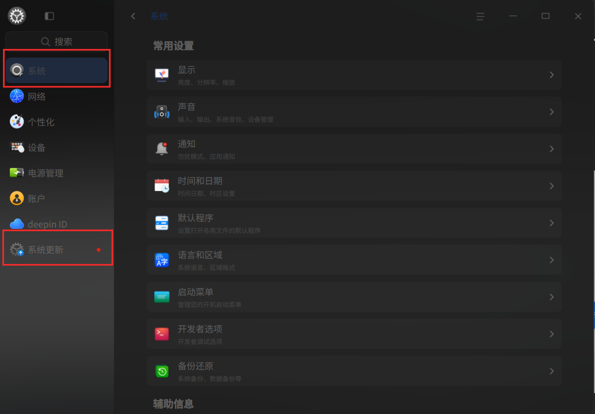

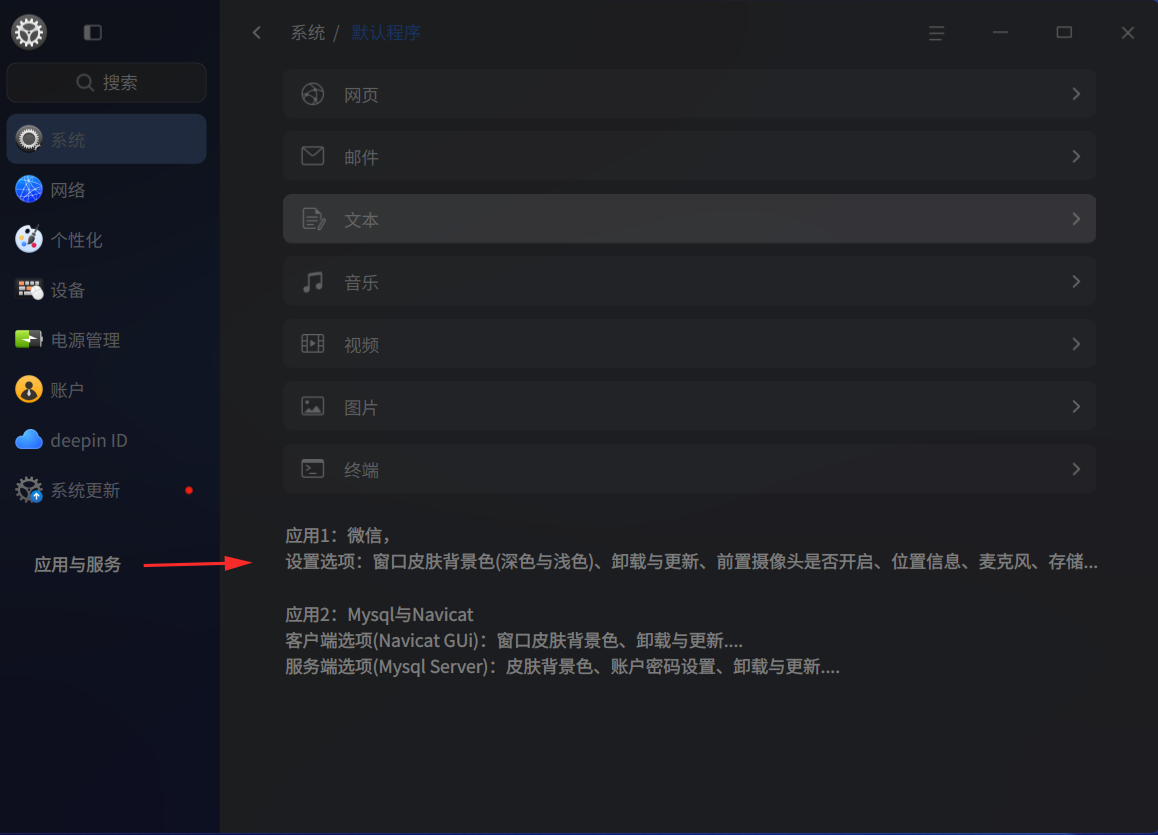

(2). 控制中心,缺少“应用与服务”的管理选项
关于v25版本的控制中心,我觉得其设置类型需要更全面、更完善,而不是简简单单为了好看。

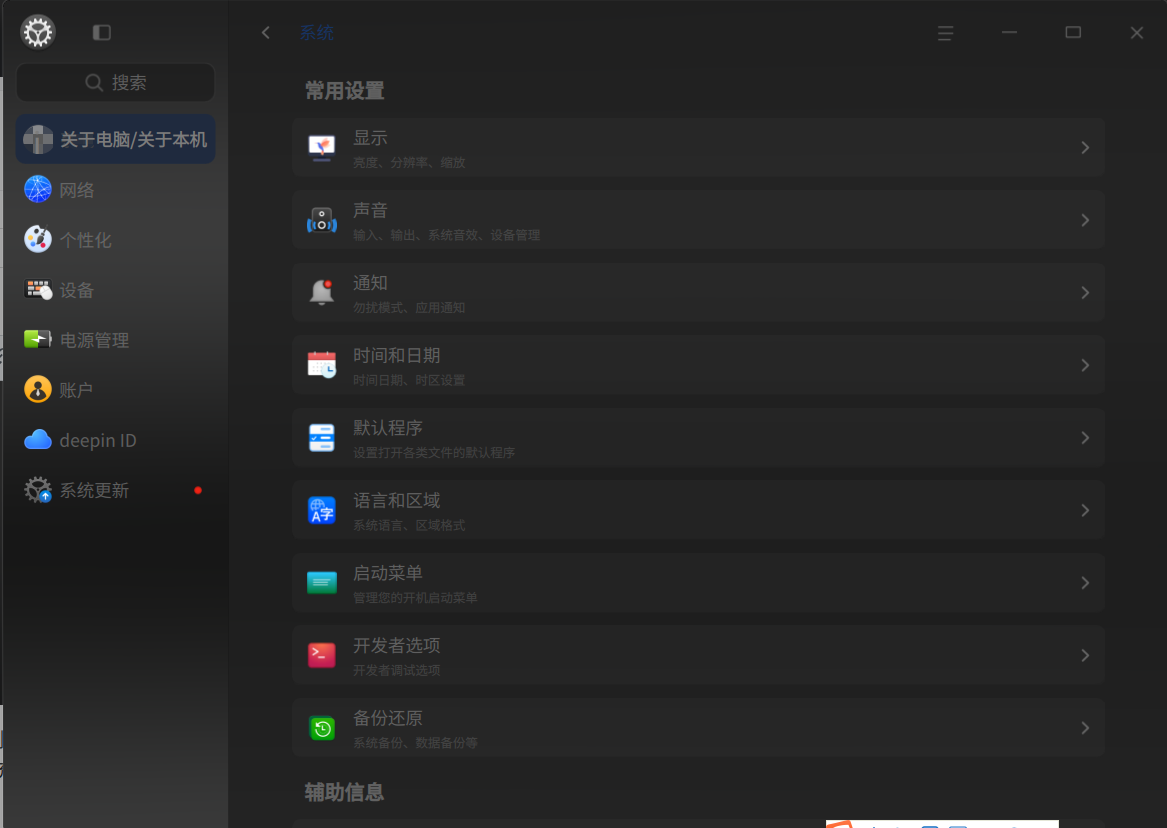

如上图,控制中心的面板左侧,有两个“系统”的短词可搜索,一个是“系统更新”,另一个是“系统”。我这里觉得这里需要把“系统”设置选项,改为“关于设备”或“关于电脑”,避免用户在重度使用系统时出现错误操作,如下图:

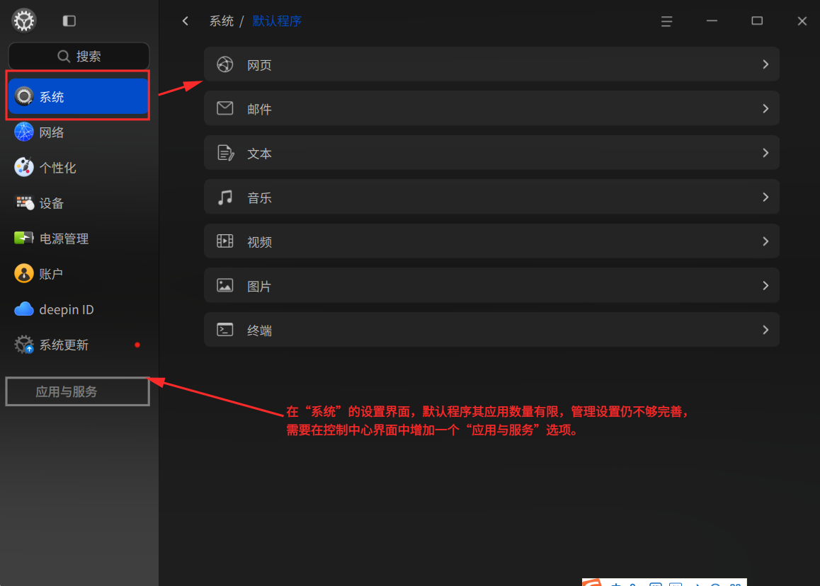

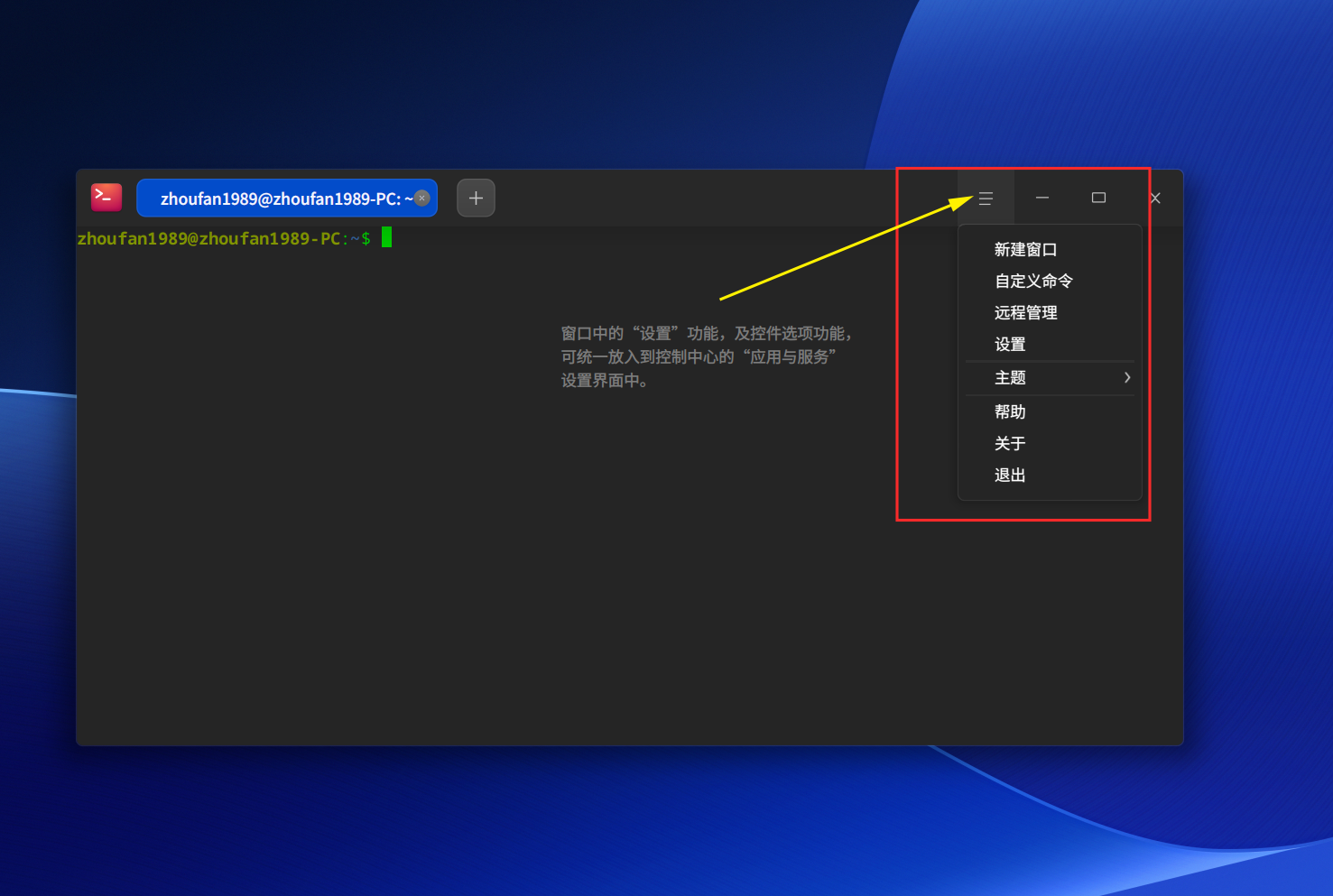

其次,要在控制中心的设置面板中,增加“应用与服务”的设置选项,让图形应用和后台程序都能进行更精细化操作,图形应用的窗口也能变得更加简洁,如下图:
从上面两张图来看,我觉得应用程序与服务端程序的管理,确实要在控制中心进行单独设置,不会让应用程序与服务端程序的管理更加分散,好处如下:
a.服务端程序,可以让程序员、运维人员不再继续通过“终端”窗口来更换服务端的账户密码,直接在控制中心中进行变更。
b.应用端gui程序,可以让窗口更加简洁、无需在窗口上搞更多设置选项的控件,如下图:
最后,控制中心现在的界面风格和UI已经可以了,唯独就是设置类别、设置选项要更加齐全和完善才行,尤其是应用的管理、服务端程序的管理。

关于系统和系统更新:非常赞同您说的“不是简简单单为了好看”,我们在控制中心的导航页面,也确实主要考虑“寻找信息的效率”而非好看。目前“系统”和“系统更新”确实功能名称有“系统”二字的重复,“系统”的导航,主要是“关于系统的相关设置”,比如显示、声音、语言区域等等,所以“系统”这个文案我感觉没毛病,不用改,或是叫系统设置。“系统更新”,可以考虑去掉系统二字,或是把这个功能直接移动到“系统”类目下,我们团队讨论下,看这个后续如何优化。(提到的具体方案,仅代表个人交流观点~)
关于应用和管理:感觉你更想要关于预装应用和第三方应用的统一管理,比如所有应用的皮肤管理、相关权限、相关设置等等...而不是去每个应用的设置里面去找。这个我们也考虑下,琢磨一下可行性和最终价值,到时候如果纳入需求池,我们在这个帖子下call一下你。

关于1: 我不仅在“控制中心”进行重复更新,还在“关机半透明界面”中进行“重启更新”操作,结果发现第二次重启的关机界面没有“重启更新”的按钮操作,但是控制中心仍然还是可以重复进行25.0.9版本的更新。
关于应用和管理:我觉得现在官方不仅在把应用放入到PC电脑机上使用,还有平板电脑的软件使用,软件的窗口UI越简洁越好,而且平板电脑上体验应用的管理能够像手机管理应用一样变简单。

yanbing
2025-11-13 18:21
一头牛:
感谢大佬如此详细的建议和反馈!
关于1:我们本周二晚上基于25.0.9推出了一个补丁版本,是不是你还没升级所以导致有红点?你可以点进去检测看下,若非此问题,我们去看看是否有bug。
那个补丁没有用,刚又试了下,还特意拍照给你看。
安装完了还是有提示。
验证成功

我的建议是,“系统”改为“系统设置”,“系统更新”不变(当前系统更新值得强调,突出显示)

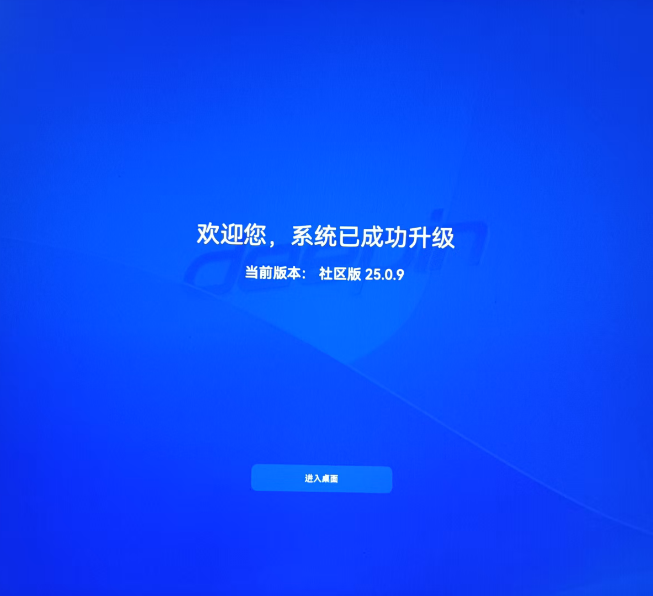

2025-11-13 23:50

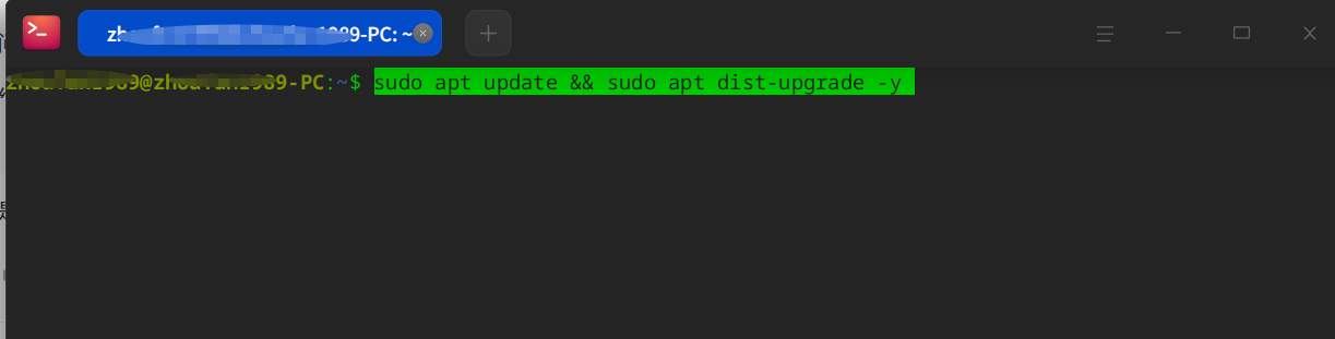

问题1:关于社区版(25.0.9), 系统重复更新
已解决
修复步骤:
(1).先将系统升级为最新版本;
(2).在终端中输入命令:
-PC:~$ sudo apt update && sudo apt dist-upgrade -y
正常效果图如下:
