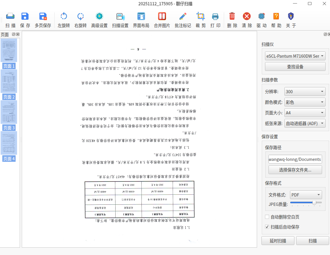

龙电脑靓仔扫描成功运行
前些天克亮大佬发布了全架构版靓仔扫描,当天在软件商店里搜到了,也安装成功了,但没有试验是否可用。

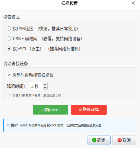

我的奔图7160dw,原生扫描软件只有瘟疫版,linux程序只有打印驱动。在linux-x86系统里,也是只能打印,系统内置的文档扫描也是搜不到7160dw的扫描仪。但靓仔扫描通过escl原生模式就连上了。今天工作需要扫描成功。但在x86的linux靓仔扫描确没有找到,不知道什么原因。

image.png。

x86可以安装Linux的 原生驱动包,当然深度系统可能会缺少libsane-xx.so文件的依赖(常见是缺少 libjpeg.so.8 )
lib.zip 下载这个解压 cp 到 usr/lib 目录下 即可 通过USB+局域网应该就可以搜索到设备。(后期是否考虑内置部分依缺少依赖库,思考中...)
当然原生escl 如果搜不到的情况下,可以尝试手动添加打印机打印机的IP,等待你的反馈。
