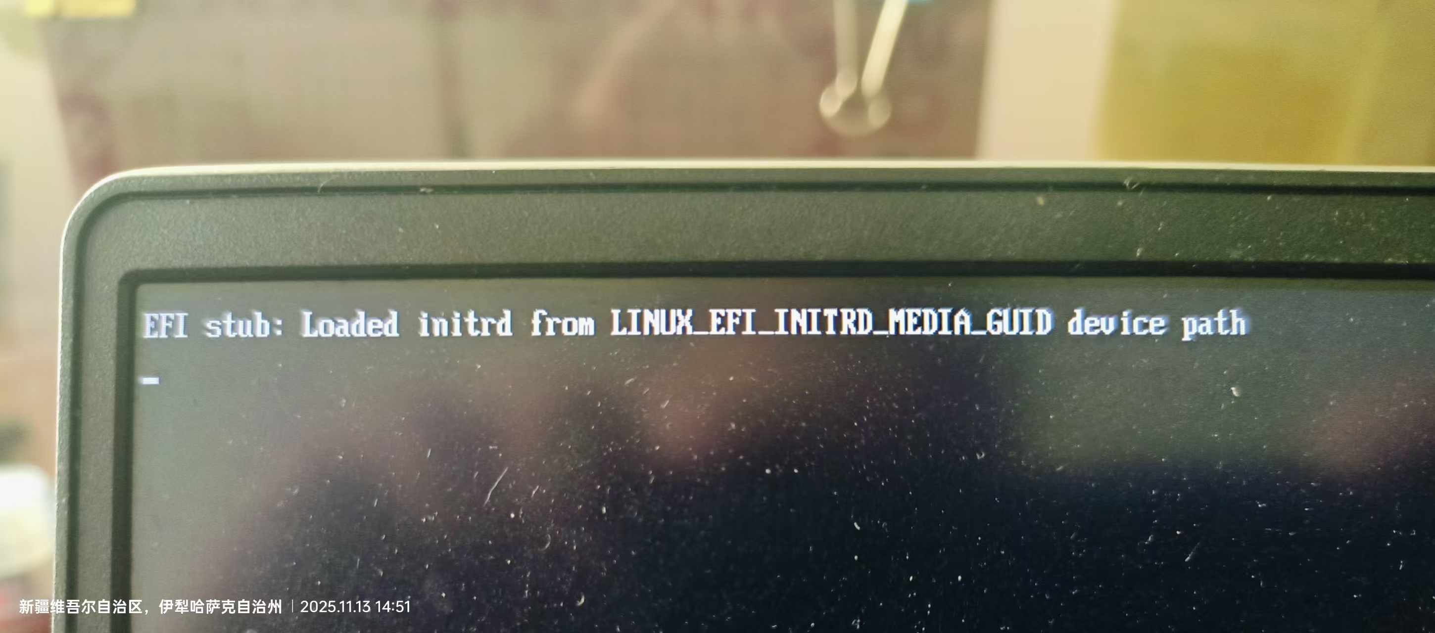

2025-11-12 14:58 后面又试了,ubuntu mint 、GXDE、manjaro都不能够进入到安装界面,但是wePE可以正常进入

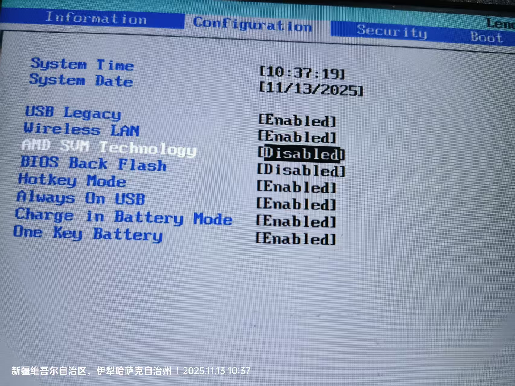

SVM mode----设置为:关闭

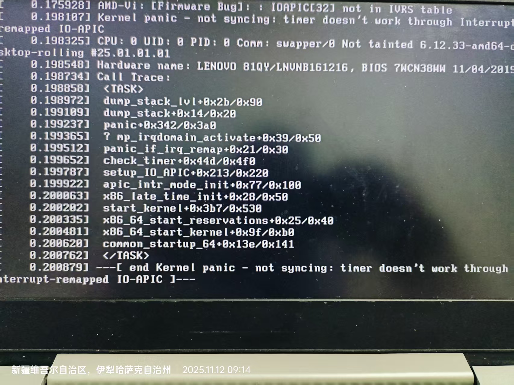

iommu 设为 关闭
或者在 启动时将 iommu=off 传递給内核
SVM mode-关闭了
iommu 设为 没有找见,没有进入到安装界面
参考这个https://bbs.deepin.org/post/180465已经安装上了,但是很卡,触摸板还不能够使用
