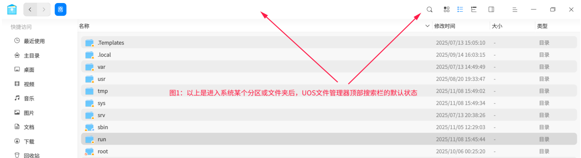

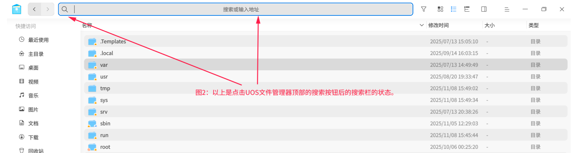

UOS专业版(1070)系统自带文件管理器的最新版本较之前的版本在功能上有重大提升,其中一项是顶部工具栏中的搜索功能有重大提升,支持多关键词检索。以下两张截图展示的是UOS文件管理器最新版的搜索功能项现状:
我认为,以上搜索功能项可以做如下改进:
1、文件管理器默认应在顶部工具栏同时显示搜索框和搜索按钮(即:上述图1的搜索按钮左侧应直接显示灰色搜索框,搜索按钮包含在搜索框中),而无需点击搜索按钮再显示搜索框,多点击一下毫无意义,既降低操作效率,又浪费文件管理器宝贵的顶部工具栏空间。
2、在前述优化基础上,搜索框中应显示灰色字样“输入关键词后即刻开始搜索,支持多关键词搜索,关键词之间需用空格隔开,关键词无顺序要求”作为提示语,对用户进行明确的友好提醒。
搜索框现有的提示语“搜索或输入地址”几乎无意义,顾名思义,谁都知道搜索框是用来“搜索”的,“地址”是指文件路径吗?如果是,那么,用户都知道路径了,还需要再在搜索框中输入路径进行搜索吗?有几个人会这样操作?搜索框可以支持这样搜索,但无需提示。本地搜索不同于互联网搜索,文件路径也不是IP地址或网址,“输入地址”的表达不妥。
3、用户点击搜索框后,搜索框中的提示语消失,搜索框高亮显示,呈现为上述图2的样式。若鼠标离开搜索框,则提示语重新显示。

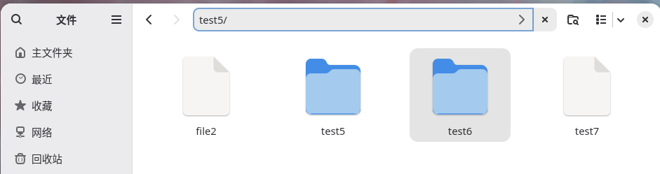

以gnome的nautilus文件管理器为例:

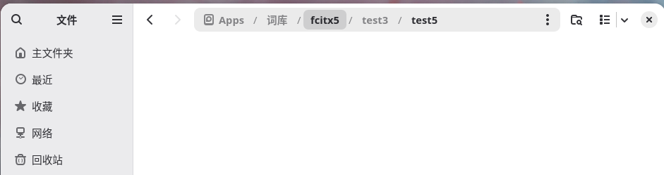

一,地址栏有以下几种变化:

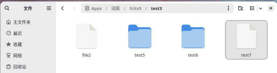

1.默认显示,不做操作。显示的是相对路径(特点是:视图模式,易读,可点击)。

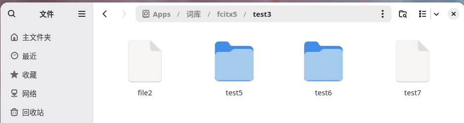

2.点击路径中的文件夹,则切换目录至点击的文件夹。
3.点击地址框空白处,出现绝对路径和编辑模式(默认选中了绝对路径,方便被输入文字全部取代)
4.地址栏编辑模式输入以/开头的绝对路径,跳转到指定的目录。(跳转后恢复到视图模式)

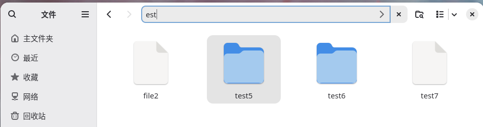

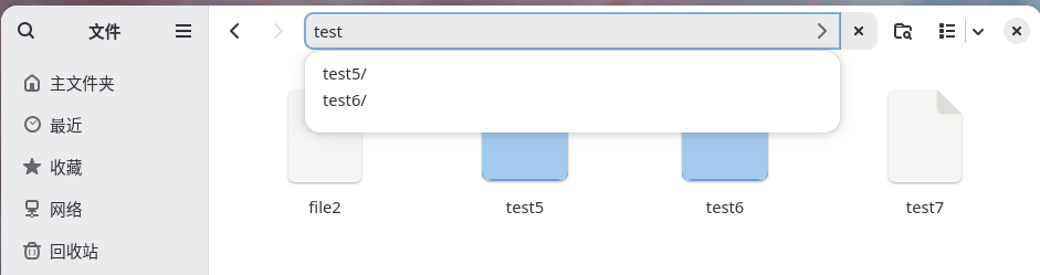

5.随意输入文字,测试发现搜索当前目录。输入部分字母时,实施筛选并列表,列表是可以上下按键选择的。(但这里的筛选有问题,有时候列不全或失效)
环境:
输入文件名开头字母,如test,实时筛选当前目录下的子目录,并列表。(没有列出普通文件)
输入普通文件名,则窗口位置跳转选中普通文件。

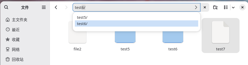

文件夹列表可以上下键选择,但鼠标不能点击。(上下选择时地址栏不确定部分,预编辑样式实施变化)
回车则将选择的文件夹名称出现在地址栏,此时编辑模式。(test5/后面的|光标截图没截上。图中是鼠标选择了test6,地址栏是编辑模式的test5,)
再回车则跳转到地址栏编辑模式的目录中,跳转后的地址栏为视图模式。

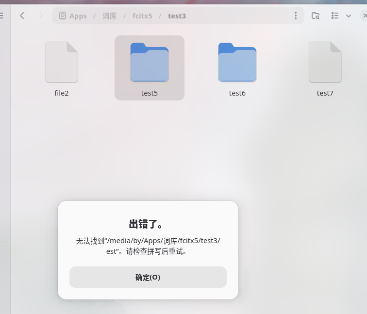

不输入文件名开头字母,测试不识别,
回车报错,无法找到。注意路径名称。

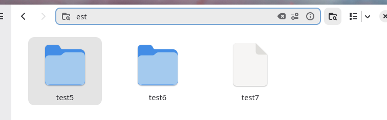

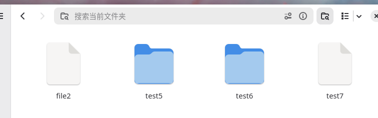

二,搜索按钮点击如下:
1.点击搜索按钮,则地址栏切换为搜索当前文件夹模式
2.搜索上面失败的est,出现所有包含est的文件。
3.输入框右侧的设置是搜索文件的时间和类型等设置。(截图失败)
如果要整合到一起,可以用搜索功能取代地址栏编辑模式输入不以/开头的文字。
也就是点击地址栏空白处,出现默认选中的全路径,输入不以/开头的文字,则搜索当前目录下的内容。在地址栏右侧出现三个点或设置。可以设置时间,类型,搜索范围等属性设置。默认当前目录。

没事儿瞎转悠:
地址导航:绝对路径,相对路径(易读)。
路径切换:点击切换和编辑切换。
文件搜索:当前目录和全局目录。
这些能整合到一个搜索框里面吗?
一,地址栏有以下几种变化:
环境:
不输入文件名开头字母,测试不识别,
回车报错,无法找到。注意路径名称。
二,搜索按钮点击如下:
总结:地址栏视图模式,相对路径,可点击跳转目录。地址栏编辑模式,点击空白进入,绝对路径,以/开头则跳转路径,不以/开头则搜索当前目录。需要设置是否递归搜索当前目录下的子目录。
