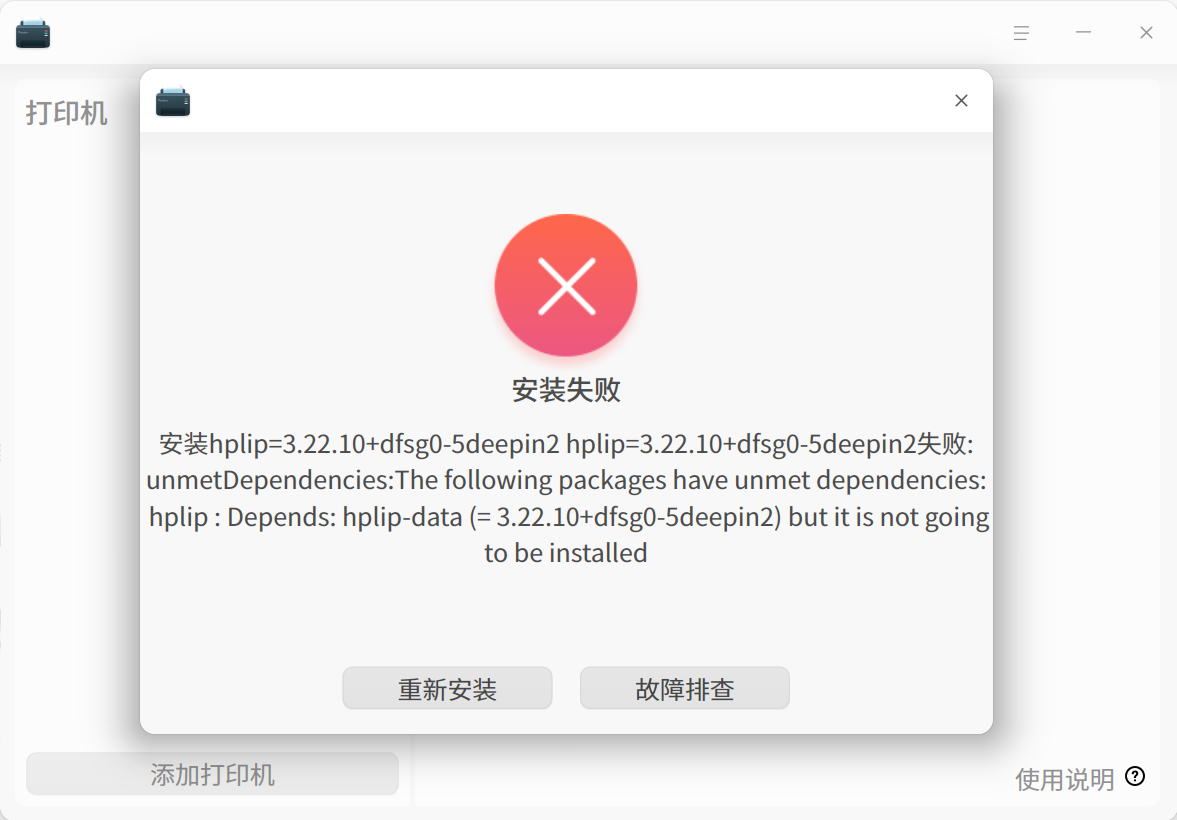

[Bug Report] HP Laserjet 1020打印机无法在deepin 25上添加

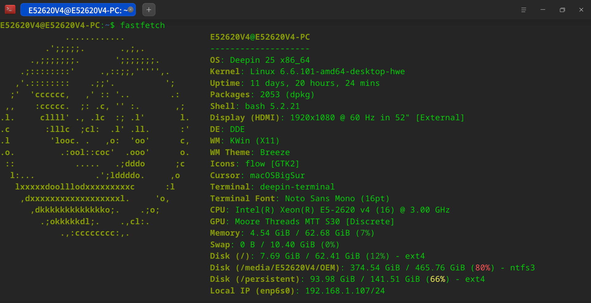

系统版本如下。磐石系统已关闭。

这个原因是因为磐石保护/usr/不能写入造成的依赖不匹配
1:关闭磐石系统的“只读保护” sudo deepin-immutable-writable enable 并重启系统
关闭磐石保护一定要重启系统才能生效
2:先在打印机管理器删除打印机,然后卸载打印机驱动
sudo apt purge hplip* -y
然后再重新安装一下
sudo apt update && sudo apt reinstall hplip libssl* -y
然后重新添加打印机
或者安装 sudo apt install com.hp.hplip -y 然后用hp的打印机软件 添加打印机
然后重新添加打印机
输入电脑用户名和密码
4:重新开启磐石系统的“只读保护”,在终端运行命令将在重启后生效。
sudo deepin-immutable-writable disable

问题是我磐石保护早就关了。

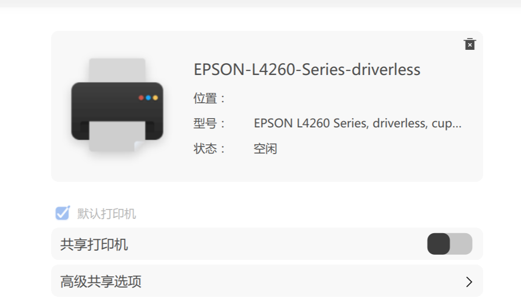

别提了,我的打印机是epon的,deepin25能发现,也有驱动,但是有时候重装就看运气,每次点安装就卡住,来来回回搞好几次,才安装成功。

1:sudo apt purge hplip* -y 卸载错乱的hp打印机驱动
2:修复依赖 重新安装惠普打印机驱动:sudo apt update && sudo apt -f install && sudo apt reinstall hplip libssl* -y
3:重新添加打印机

其实问题已经解决,只是方法和你给出的不一样。
现在除了一台Windows10的电脑连接不上这台电脑共享出来的网络打印机,别的都挺正常的。不过我估计不是deepin的问题,因为有别的两台Windows10电脑能正常连上。
