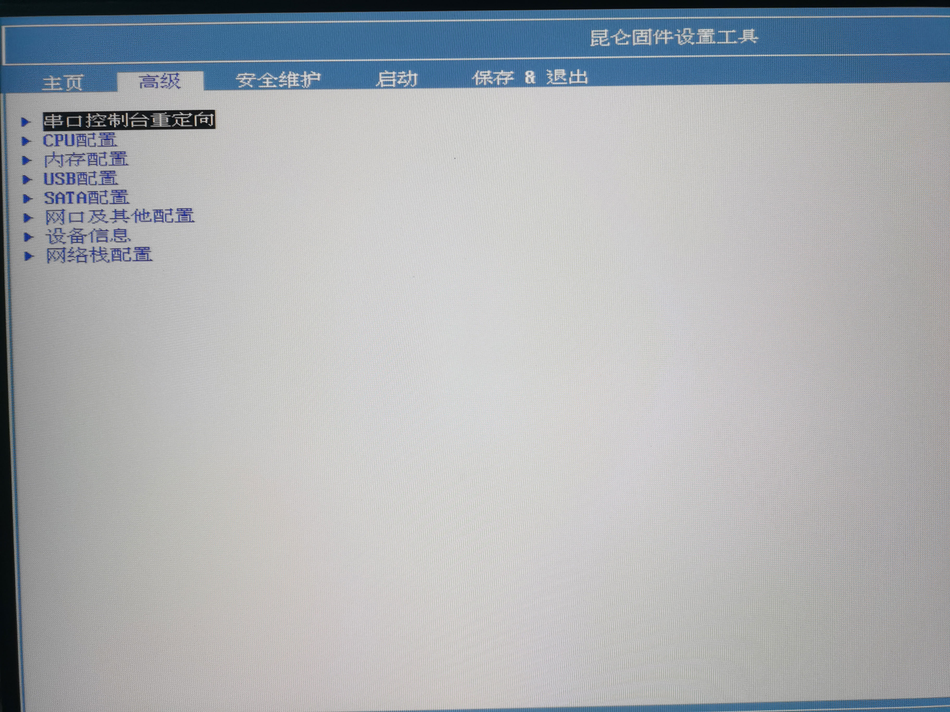

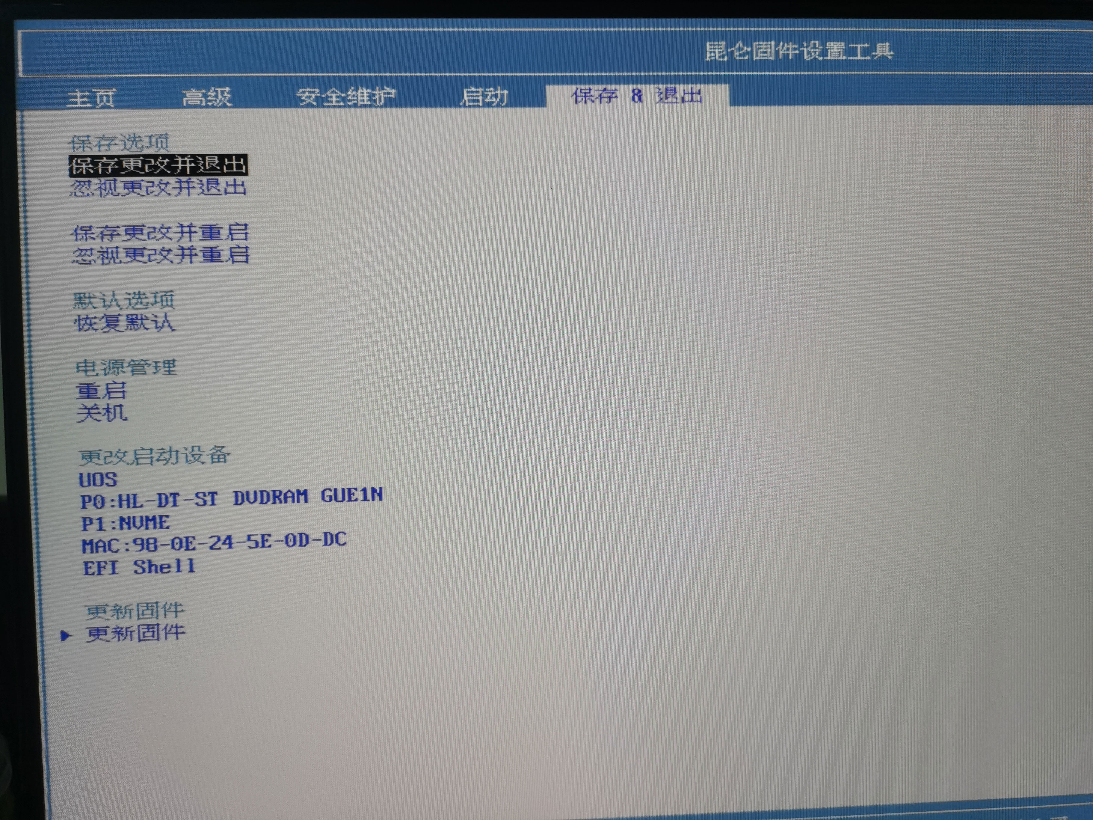

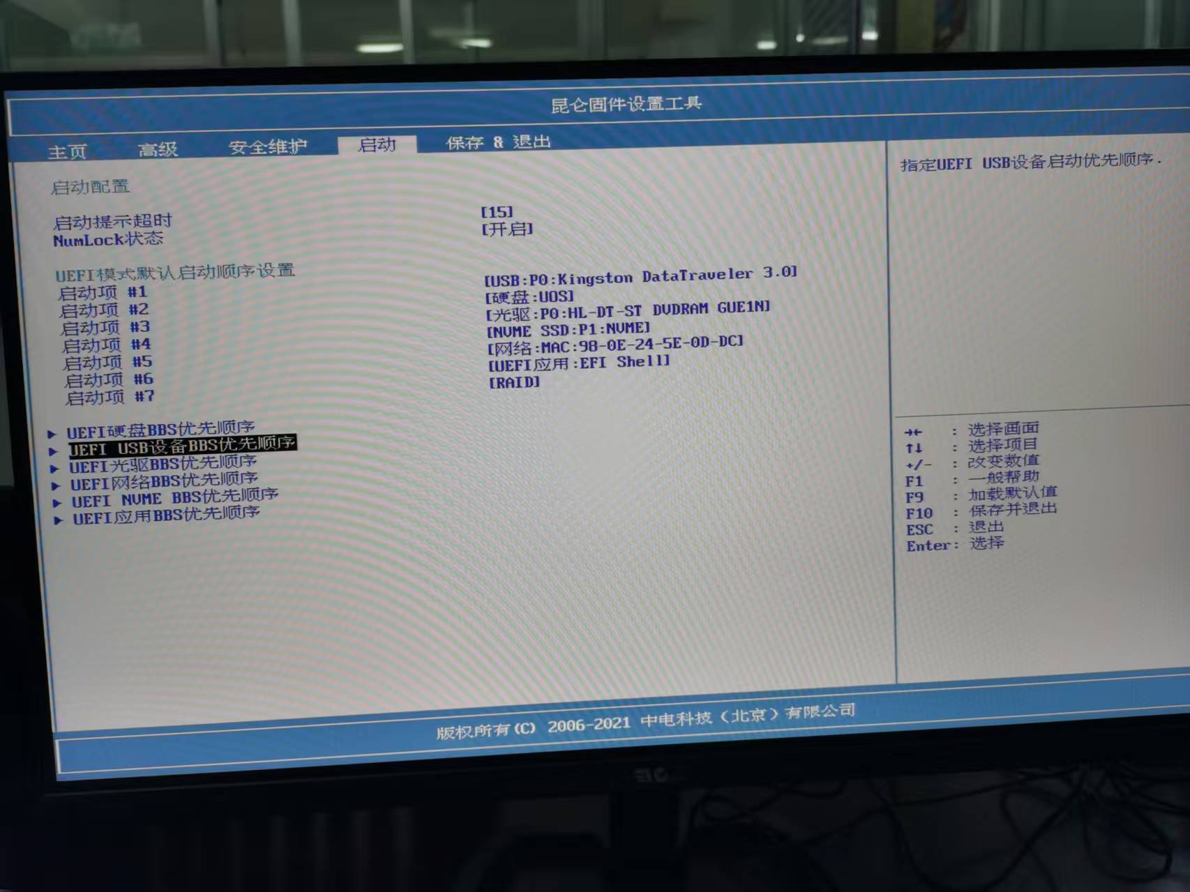

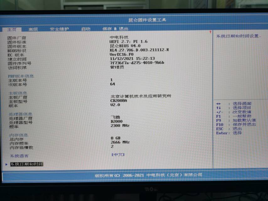

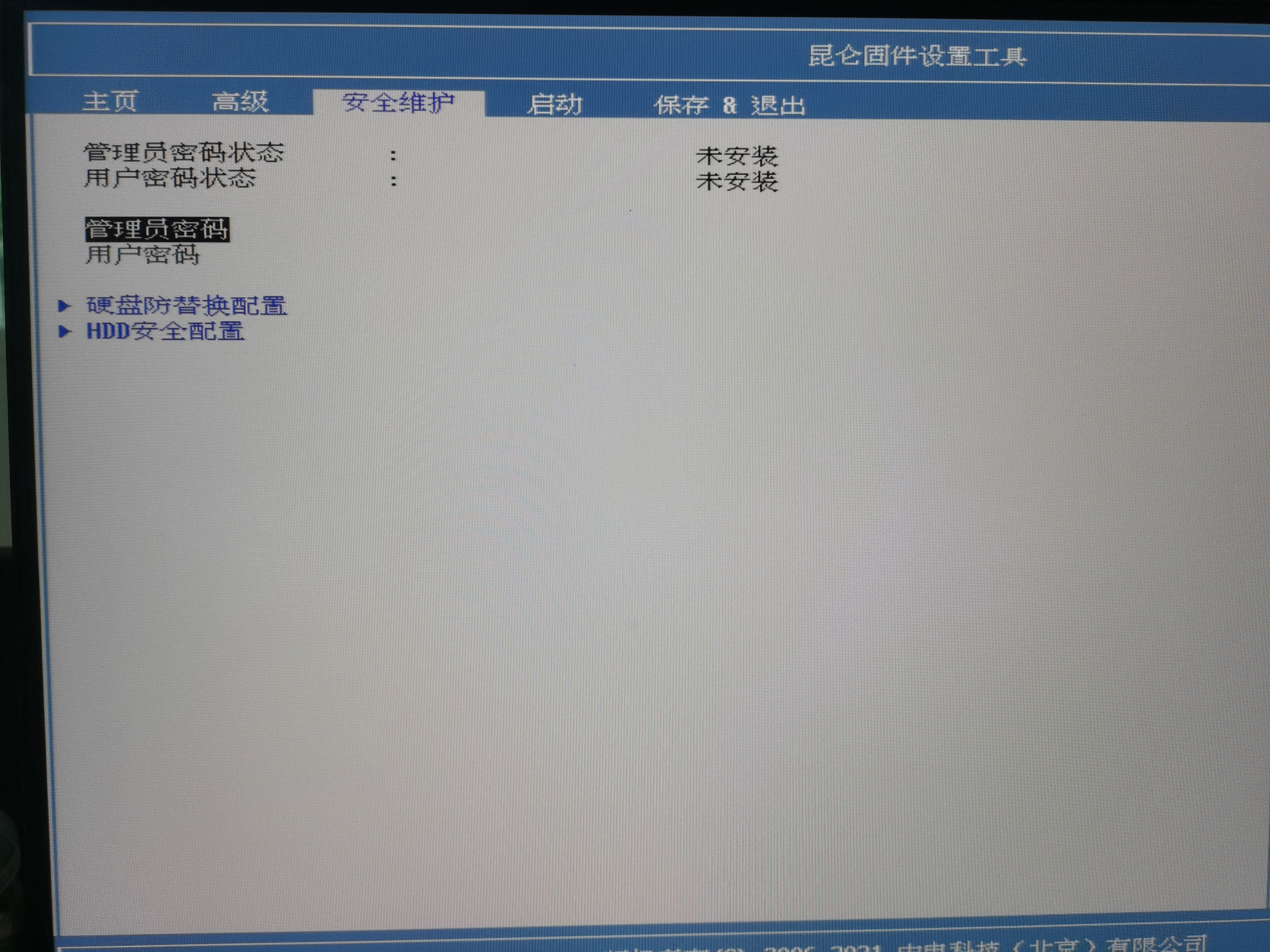

国产电脑,天熠TR1263,BIOS版本为昆仑BIOS V4.0,我使用ventoy1.0.99,采用GPT分区格式,制作好启动盘,复制deepin-desktop-community-25.0.1-amd64到U盘,然后,按F2设置好从U盘启动,电脑启动到U盘后,就什么信息都不显示了,无法继续安装DEEPIN,deepin文件经过MD5软件计算过,没问题,请问怎么解决这个问题?是不是BIOS没有设置好?按照安装教程,需要关闭安全启动和快速启动,但在主板BIOS里,我找不到这两个选项设置的,电脑出厂时,是安装了统信UOS,现在可以正常开机进入系统的,我想安装deepin,请帮忙解决这个问题,谢谢!

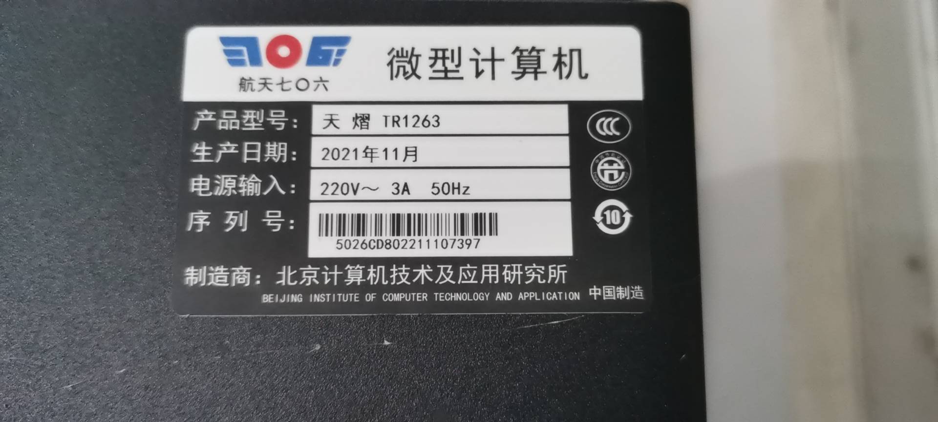

天熠TR1263搭载的是ARM架构的国产处理器飞腾腾锐D2000,具体参数如下:
  • 处理器型号:飞腾腾锐D2000

经过测试,下载好arm的影像也是不行,正常来说,选择从U盘启动后,V entoy软件,会显示可选择镜像选择的界面,现在是什么都不显示,请问怎么处理?

这个就得需要大佬来分析了。bios里的安全模式关闭了没有,我印象当年我安装不成功是那个原因。
谢谢,找不到关闭安全模式的地方呀。
