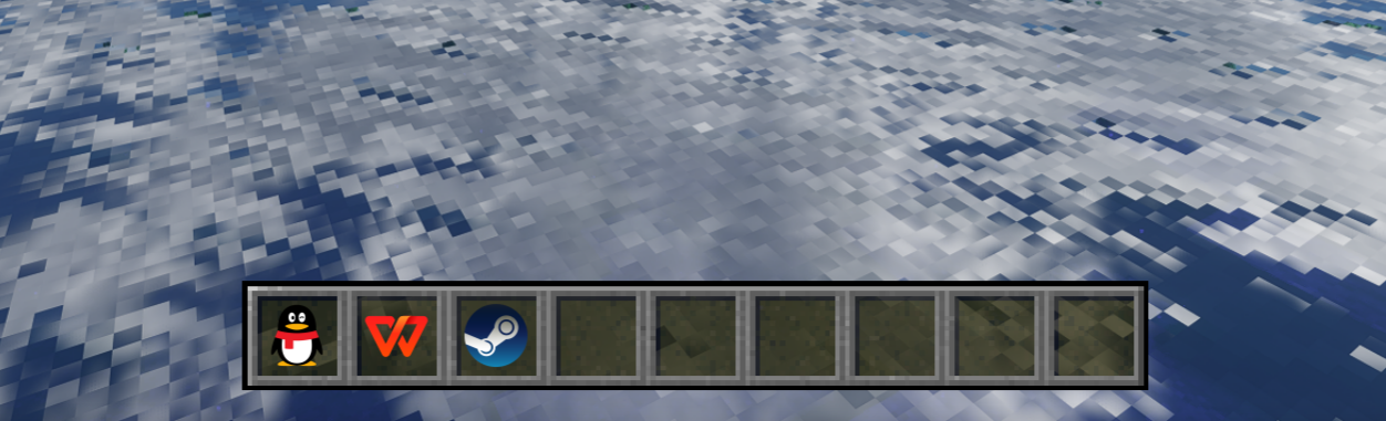

使用pyqt5制作,仅在deepin25上测试
因为看隔壁Windows系统上都有我的世界物品栏桌面小部件,而我们deepin却吃不到,所以就想办法自己做一个
当然实力不行,大部分是由llm完成的。
简单分享一下功能:

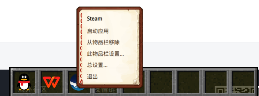

拖拽桌面上的应用图标(即.desktop文件)到格子里即可将应用放到物品栏里
右键有物品的格子打开右键菜单,可以启动应用,从物品栏移除和设置,退出等
此物品栏设置里可以更改名称和图标路径
总设置里可以选择窗口固定和设置窗口缩放
右键空格子也同理,只是没有启动应用和此物品栏设置
然后可点击格子边的框拖拽窗口移动位置。
格子的配置在.config/desktophotbar/config.json里,也可以手动改改每个格子的配置和窗口位置
当然实力不行,大部分是由llm完成的。
图片预览:
此物品栏设置里可以更改名称和图标路径
总设置里可以选择窗口固定和设置窗口缩放
然后可点击格子边的框拖拽窗口移动位置。
