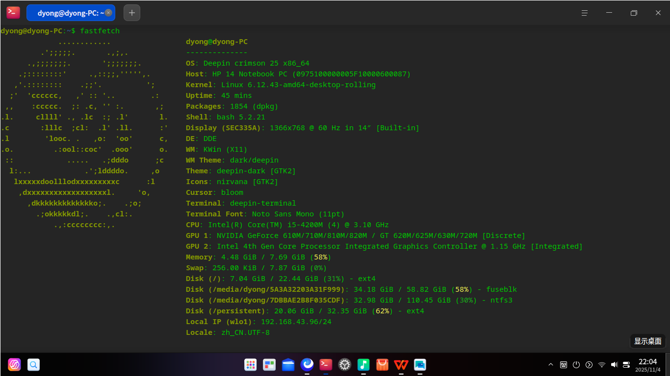

【系统环境】
【问题描述】
v23版的时候,嘉立创eda专业版运行好好的。安装v25却运行不了,重复安装几次都是这样。安装过程第一次有个提示:
无法创建普通文件 '/usr/share/applications/lceda-pro.desktop': 只读文件系统
按照论坛帖子解决了,方法是:sudo deepin-immutable-writable enable -d /usr
运行启动器的图标,没有一点反应。
【复现步骤】安装嘉立创eda专业版,能成功安装,程序运行不起来。
【日志文件】kernel_journal.txt 日志比较大,截取前面一小段系统信息journal1000.txt
