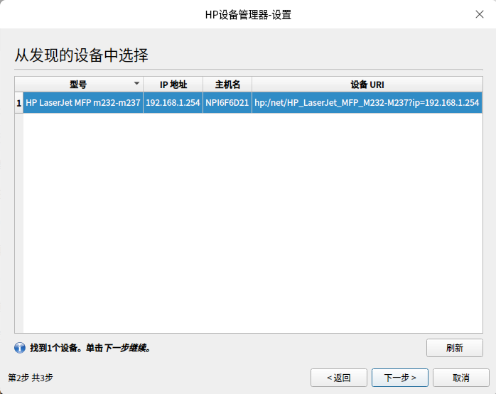

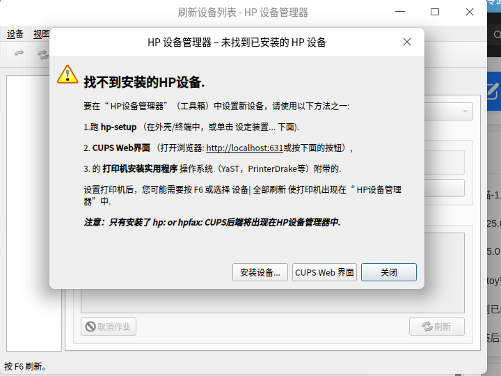

这个原因是因为磐石保护/usr/不能写入造成的依赖版本不匹配
1:关闭磐石系统的“只读保护” sudo deepin-immutable-writable enable 并重启系统
关闭磐石保护一定要重启系统才能生效

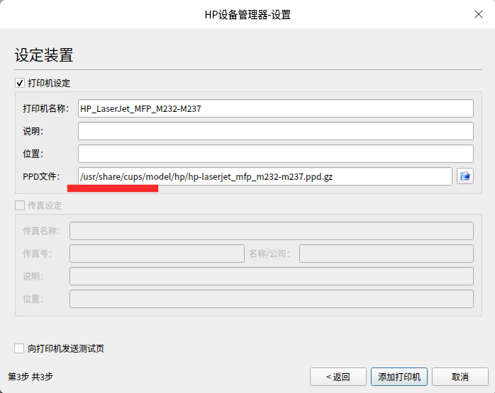

2:先在打印机管理器删除打印机,然后卸载打印机驱动
sudo apt purge hplip* -y
然后再重新安装一下
sudo apt update && sudo apt reinstall hplip libssl* -y
然后重新添加打印机

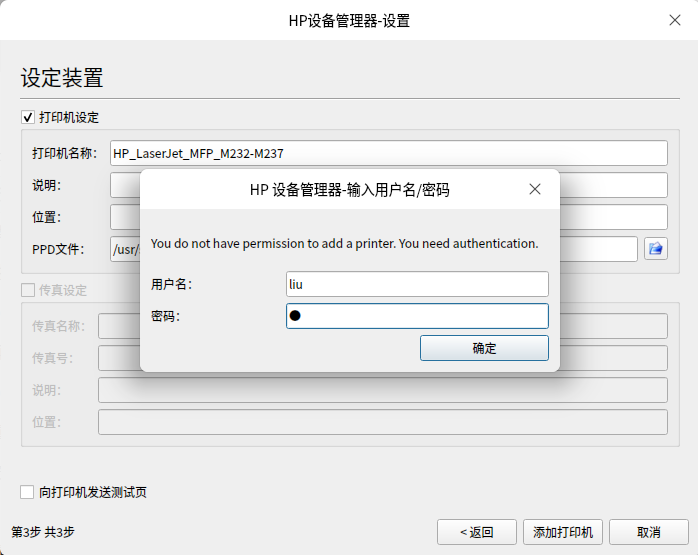

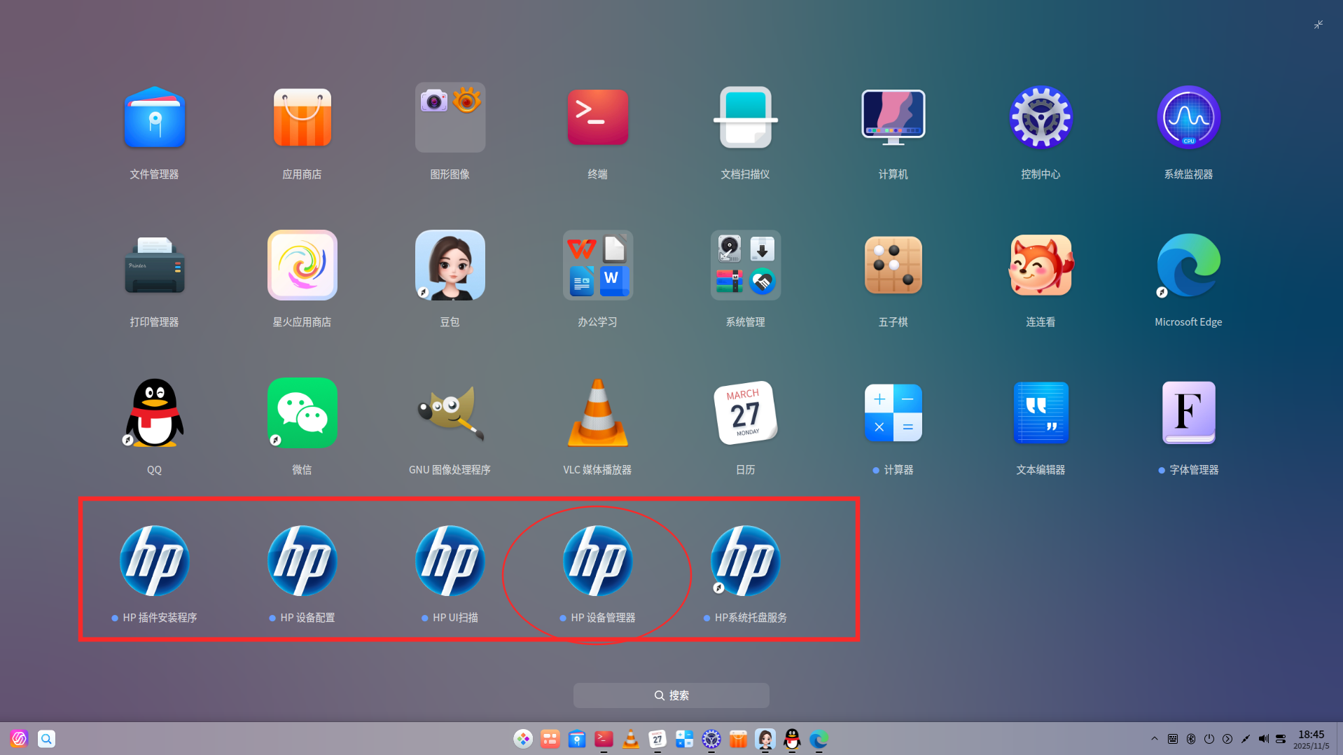

3:或者安装 sudo apt install com.hp.hplip -y 然后用hp的打印机软件 添加打印机
然后重新添加打印机
输入电脑用户名和密码
4:重新开启磐石系统的“只读保护”,在终端运行命令将在重启后生效。
sudo deepin-immutable-writable disable
