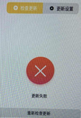

不想用命令。只想知道咋回事情。
daemon.log 日志 ,还有个日志是空的,硬盘空间够,时间也对,版本1030.

系统太老了,现在UOS都是107X版本了,建议直接重装新版,或者联系单位对应的UOS销售或者技术支持人员提供协助。
不想用命令。只想知道咋回事情。
