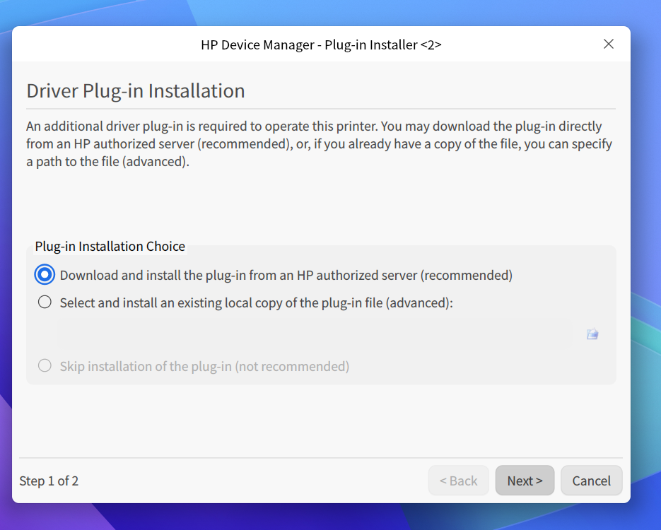

最近更新后 家里hp打印机都不能用了 一个p1007 一个cp1215 我以为是驱动的问题但确实不是这样
感谢社区解答组大佬LiuYongzhang一直帮着研究 无意间发现解决思路
其实hp的打印在系统源有三个核心组件 一个是hplip 一个是hplip-plugin 还有一个是不怎么重要的hplip-gui
系统一般是自带前两个就可以解决打印问题 最近试着研究安装了hplip-gui 运行他的图形化界面 提醒是要安装hplin-plugin 不安装就不允许打印
就有个猜想 就是旧版本源里的hplip版本不高 所以可以匹配 现在是源里的hplip是3.24版本 但hplip-plugin是3.22版本
所以这俩无法识别 图形化界面可以引导安装3.24版本hplip-plugin 但因为usr下的share文档属于非deb不可变更状态 所以无法更新成功
需要修改磐石 更新hplip-plugin就可以解决 测试了一下确实是这样 不过 还是建议官方修改源更新一下hplip-plugin源版本
如果急需使用的
先用命令下载 sudo apt install hplip-gui
然后 sudo deepin-immutable-writable enable 关闭磐石系统
然后点开 启动器 HPLIP Toolbox 选择第四项install Required Plugin
基本就可以解决更新后HP机型 Job stop的问题
最后记得sudo deepin-immutable-writable disable 开启磐石系统只读保护 否则没法使用备份和防护功能

我这边还是不行,点next一直转圈,进行不了。

只要关了磐石是可以安装的 我不太确定这个下载走的什么渠道 我这一点就通过了 不排除是github
可以改一下hosts或者下载安装一个steam++(watt toolkit)再试试

我在别的电脑上试过了 就是网络的问题 电信网关卡的严 确实下载不了 建议拿手机热点搞一下 有的可以下载

我这驱动是可以安装的 所有打印环境都正常 就是Job stop问题 hp的图形化工具就是提醒hplip-plugin的问题 关了磐石 装上就好了😂
