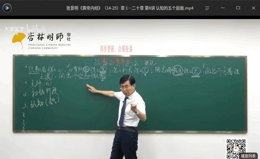

v25.09影院1.5倍速时,暂停一段时间后,再继续播放时,画面会抖动,然后用鼠标拖动一点,又就正常播放了,希望修复这个BUG

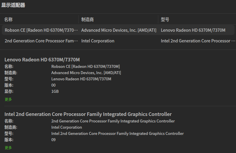

什么显卡?看看是不是显卡驱动的问题
deepin-chinaren
2025-11-03 09:31
在以前其他版本下都没有问题的,就在25下有这种问题,如果暂停一会再播放是没有问题的,如果暂停时间较长就会出现这种情况。

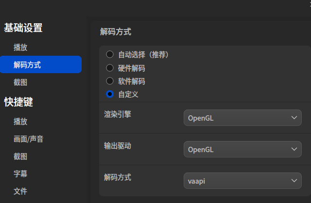

deepin流云:
什么显卡?看看是不是显卡驱动的问题
抖动这个问题我解决了,解码方式选择自定义如下图,然后重启影院就好了。
