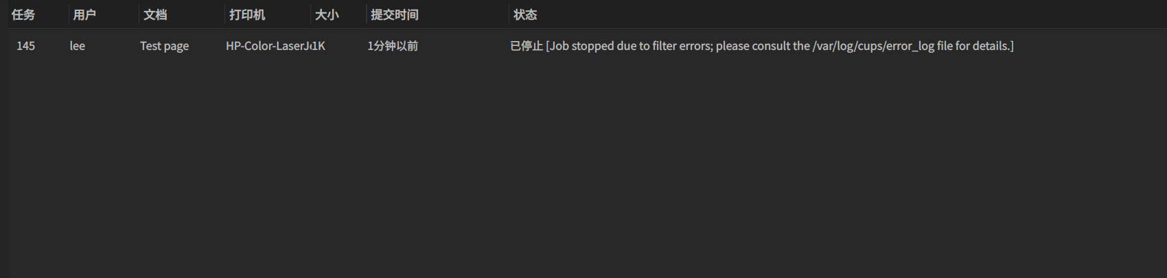

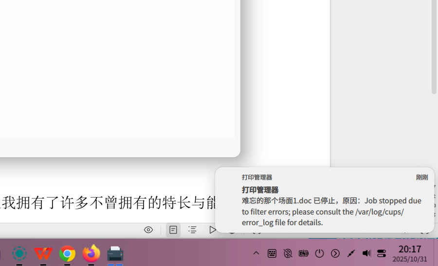

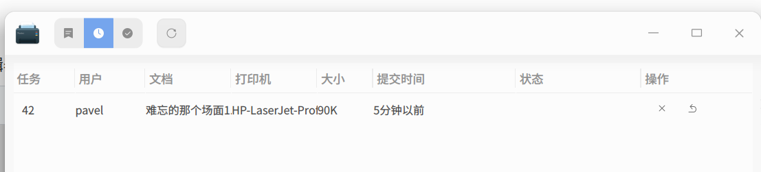

[Bug Report] 更新到v25.0.9打印机不工作了,有大佬帮忙看看吗
pavel2006
2025-10-31 20:28
HPP1106打印机日志.txt
昨天好好好的,更新到最新系统就出现这个问题,跟系统更新不知道有没有关系,删除重装打印机,重启电脑都试了也不行

me too 重新安装驱动不起效

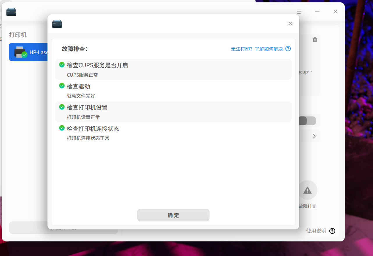

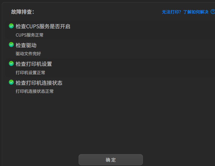

2025-10-31 20:39
我这故障排查也没问题 就是不打印😖
