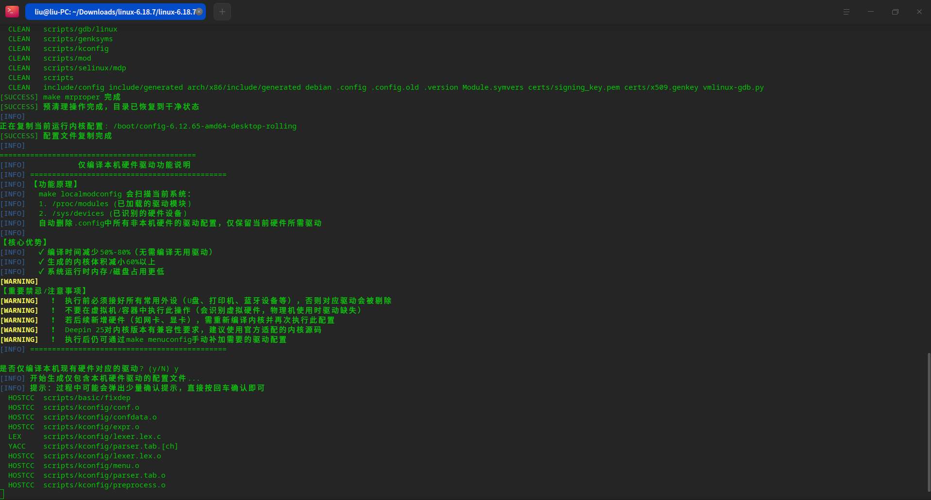

照抄系统配置,或者手动自定义配置,新增项使用默认值编译内核并打包deb
Make Menuconfig 详细介绍配置项

2:下载心仪的内核 kernel.org清华源中科大源并解压 尽量放在下载文件夹下
手动编译步骤内核编译.txt

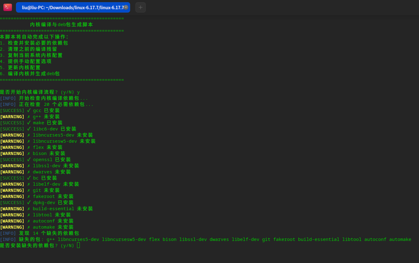

3:下载 kernel_compile.sh.txt重命名为:kernel_compile.sh 复制到解压好的 内核目录 右击 选择属性 --权限管理----允许以程序运行
4:打开下载并解压好的内核目录 在里面右击 在终端打开
在打开的终端里输入 sudo (这里有空格)然后把kernel_compile.sh拖动到终端
然后 回车 输入密码根据提示 输入 y

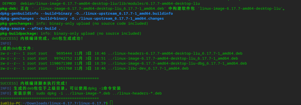

安装新编译的内核前如果安装有nvidia的闭源驱动一定要先卸载
sudo apt purge nvidia* -y

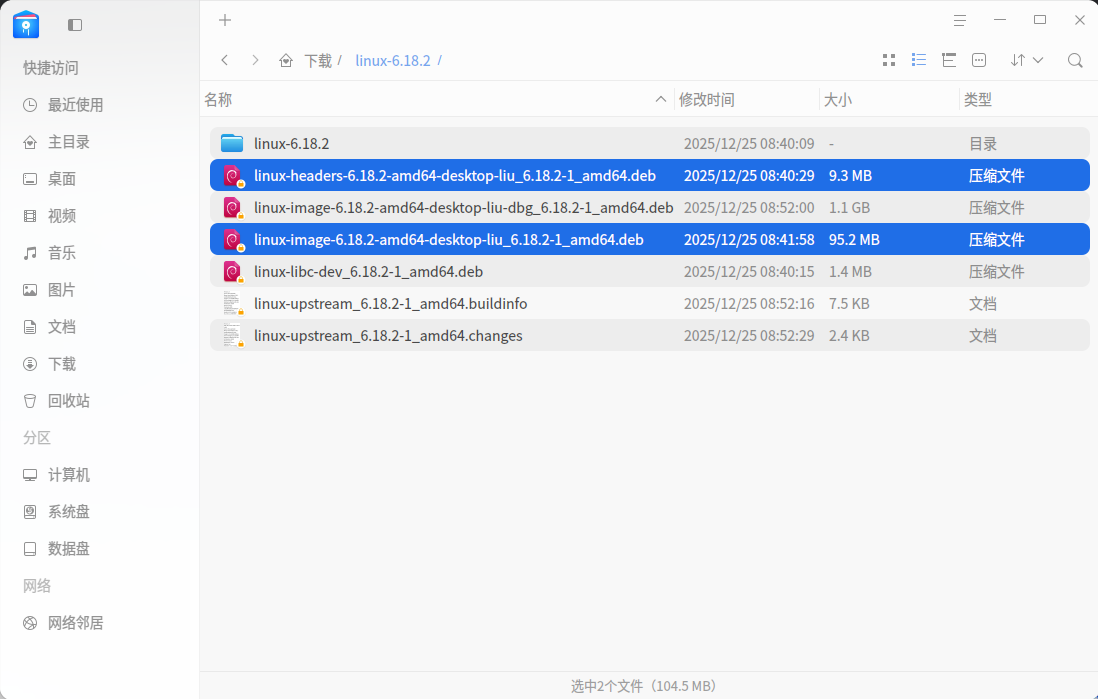

然后安装内核
重新启动进入桌面再安装nvidia的驱动
sudo apt install nvidia-*full -y
