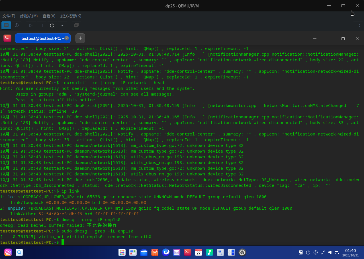

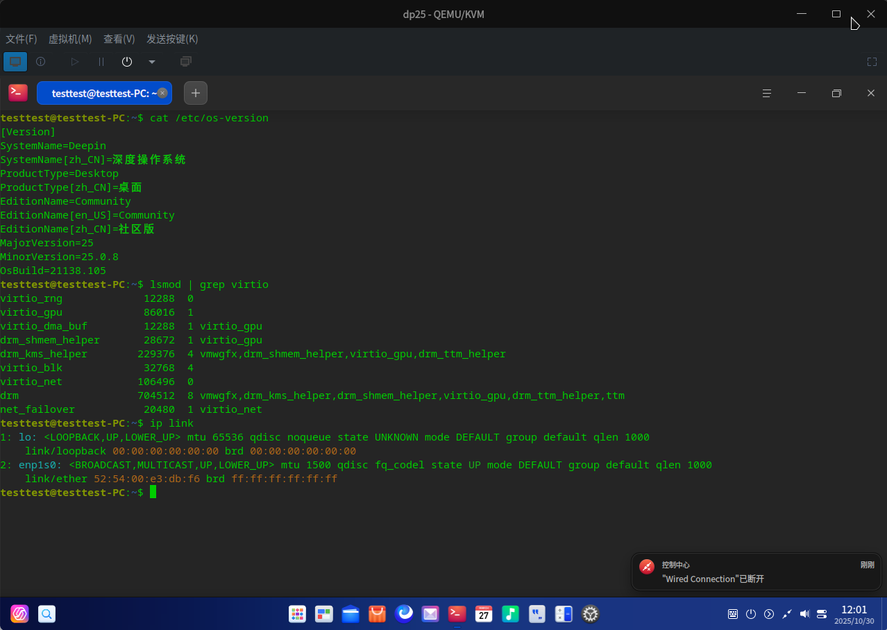

系统环境
宿主机器:deepin v25.0.9
kvm虚拟机器:deepin v25.0.8
问题描述
kvm虚拟机器无法连接网络,宿主机器在升级前是25.0.7版本,升级前kvm虚拟机器还能连网。

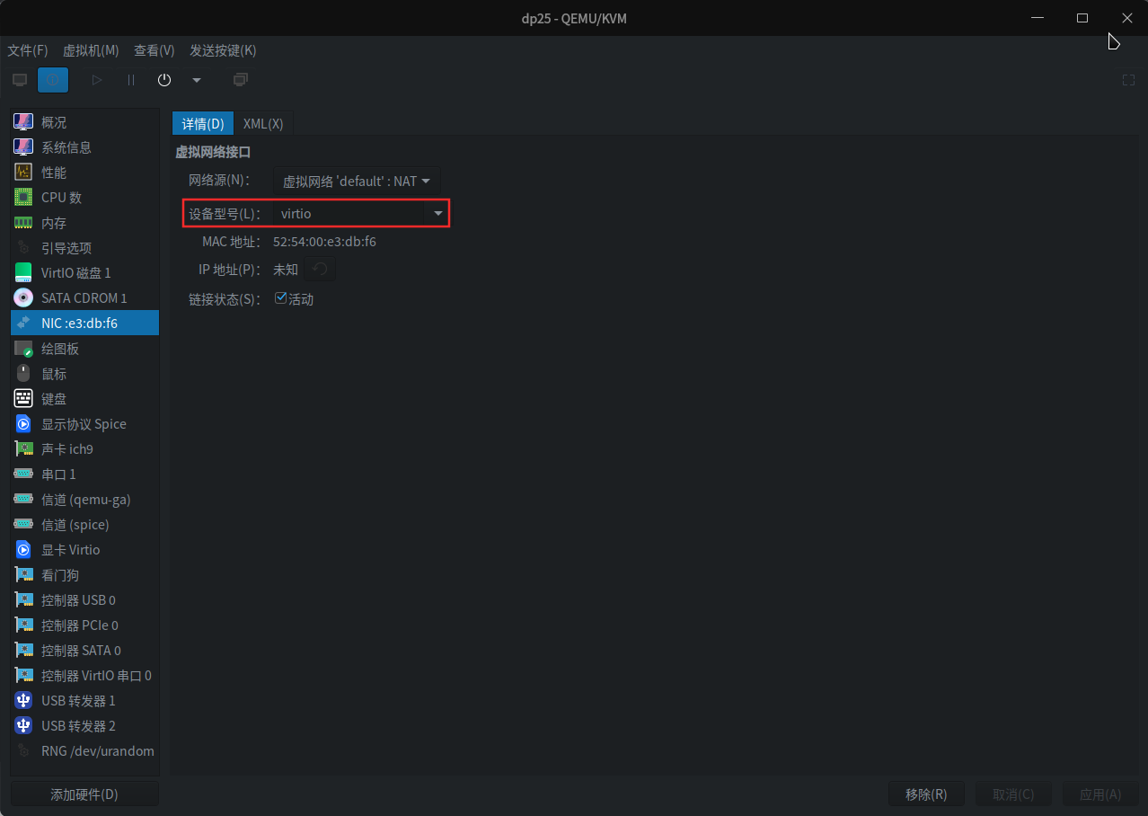

网卡驱动:virtio

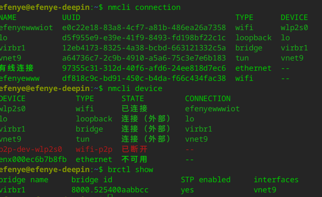

正常nat模式下,是能看到一个virbrx的虚拟接口,还有一个vnet x的虚拟机网卡,
特别是brctl show,能看到virbrx的接口与vnetx的虚拟机网卡对应的
如果看不到virbrx的接口,大概率是网络池没有起来,在virsh模式下,看看net-list ,看看网络池有没有起来
如果能看到virbrx的接口,看不到vnetx的接口,大概率是虚拟机的接口出问题了
看看net-port-list中,看看有没有对应的网卡uuid,如果没有,那去虚拟机里看

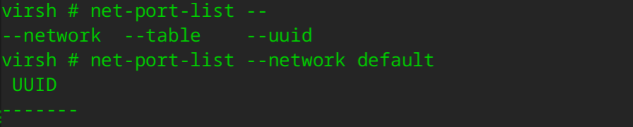

sudo virsh net-list
 名称      状态   自动开始   持久
 default   活动   是         是
sudo virsh net-port-list default
 UUID
 b2704520-e42b-48b6-98a0-2f88e25e173c
sudo virsh dumpxml 2 | rg interface -A 6
nmcli device DEVICE TYPE STATE CONNECTION enp0s31f6 ethernet 已连接 Wired Connection lo loopback 连接(外部) lo docker0 bridge 连接(外部) docker0 virbr0 bridge 连接(外部) virbr0 vnet1 tun 连接(外部) vnet1 wlx485f084fca76 wifi 已断开 -- nmcli device DEVICE TYPE STATE CONNECTION enp0s31f6 ethernet 已连接 Wired Connection lo loopback 连接(外部) lo docker0 bridge 连接(外部) docker0 virbr0 bridge 连接(外部) virbr0 vnet1 tun 连接(外部) vnet1 wlx485f084fca76 wifi 已断开 -- brctl show bridge name bridge id STP enabled interfaces docker0 8000.02423a473e15 no virbr0 8000.525400321f42 yes vnet1 sudo virsh net-dumpxml default default 109b9d2e-1ff0-4bbc-b690-9e57dc75a71d

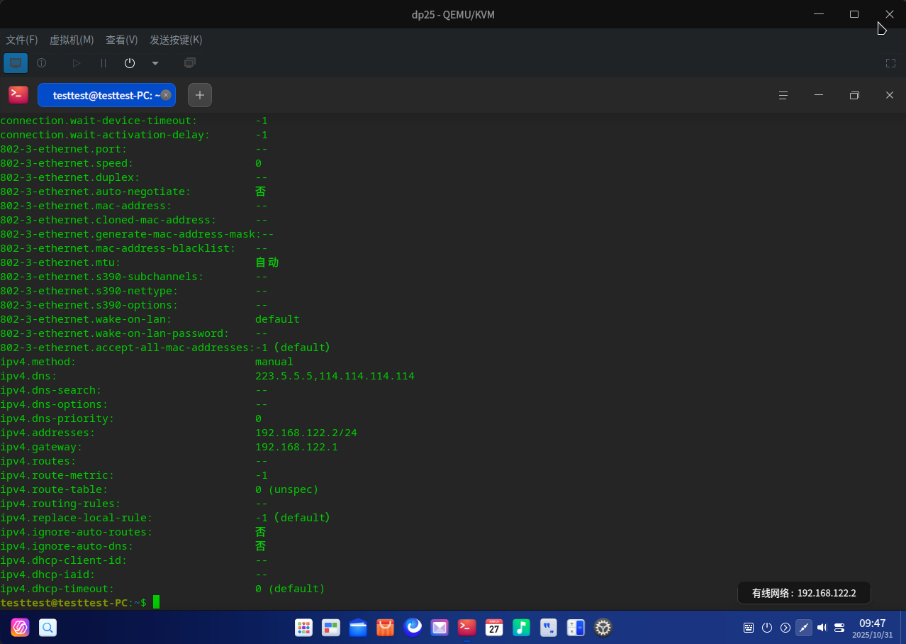

应该是dhcp出问题了,配置静态地址就好了

9136
2025-10-31 12:02
9136:
感觉哪里还有隐患,有空再排查下
