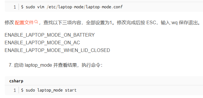

在修改这个文件之后,重启电脑黑屏,可以切换命令行输入,但是可视化桌面没有了!应该怎么处理?

在tty2里输入用户名和密码登录 然后用vim或者nano把你改的东西改回来试试confused

你这是打算调整笔记本的省电策略来省电吧?但这样的省电措施太过激进了,容易与笔记本的显卡驱动等产生兼容性问题,导致deepin的显示管理器无法启动。
推荐你将修改的那三项调整为“0”,然后重启一次系统。
如果重启后还是黑屏,可以尝试执行命令:sudo systemctl restart lightdm
如果你要尝试这个的话,一次最好只调整其中一项来进行逐步验证。但通常没有必要,推荐就使用 deepin 自带的电源管理功能。
说明:你的问题大概率是因为 ENABLE_LAPTOP_MODE_WHEN_LID_CLOSED=0 这个配置导致的。

因为现在存在的问题就是,当系统默认休眠之后,无法进行唤醒,电源指示灯亮,但是按键盘鼠标,包括电源键都没有任何反应,只能够强制重启。之前麒麟系统是设置这个之后,就可以解决,现在想的是这个系统试试,结果试试就逝世,现在还原成前一个版本了。
