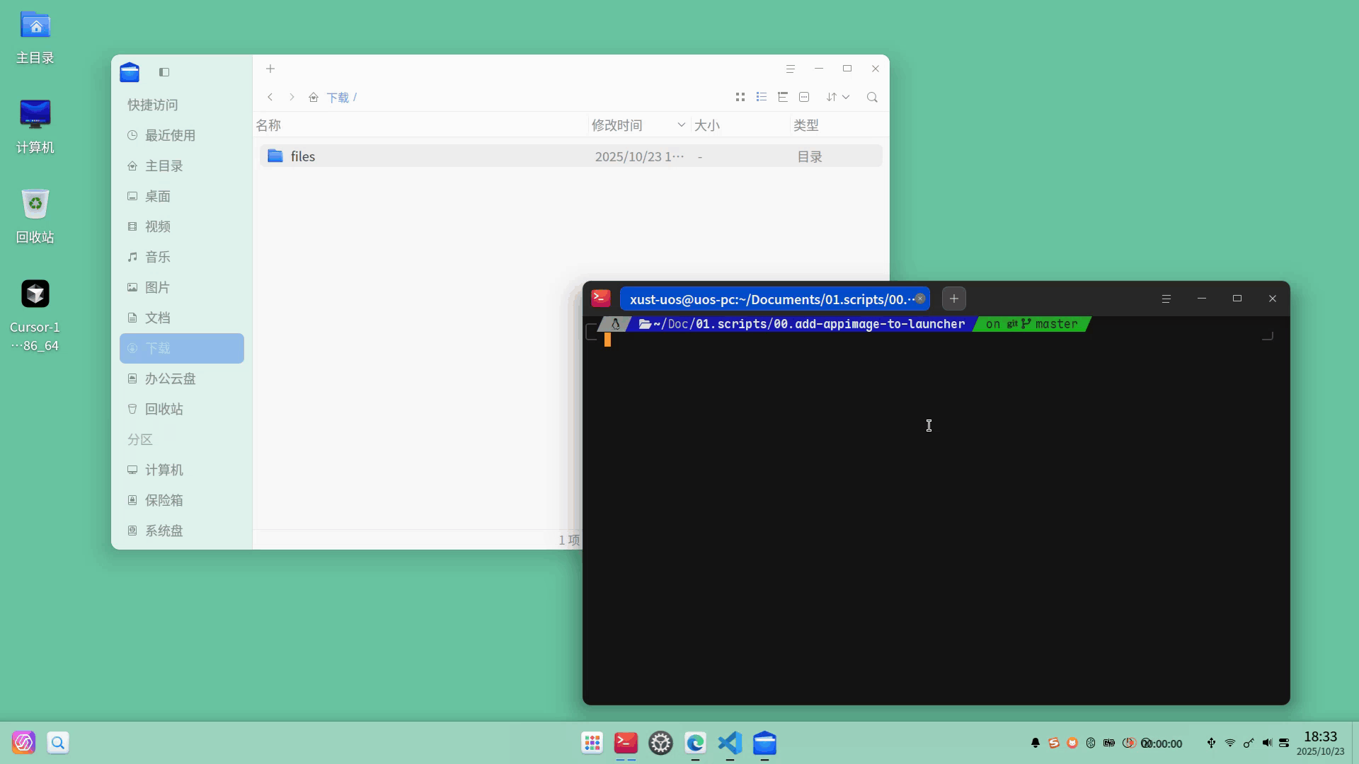

  • 🖱️ 右键一点,AppImage 秒进启动器
  • 📦 文件自动整理到 ~/.local/appimages/,告别满桌面找文件
  • 🖼️ 自动识别应用图标,颜值在线
  • 🚀 桌面快捷方式自动生成,想怎么打开就怎么开

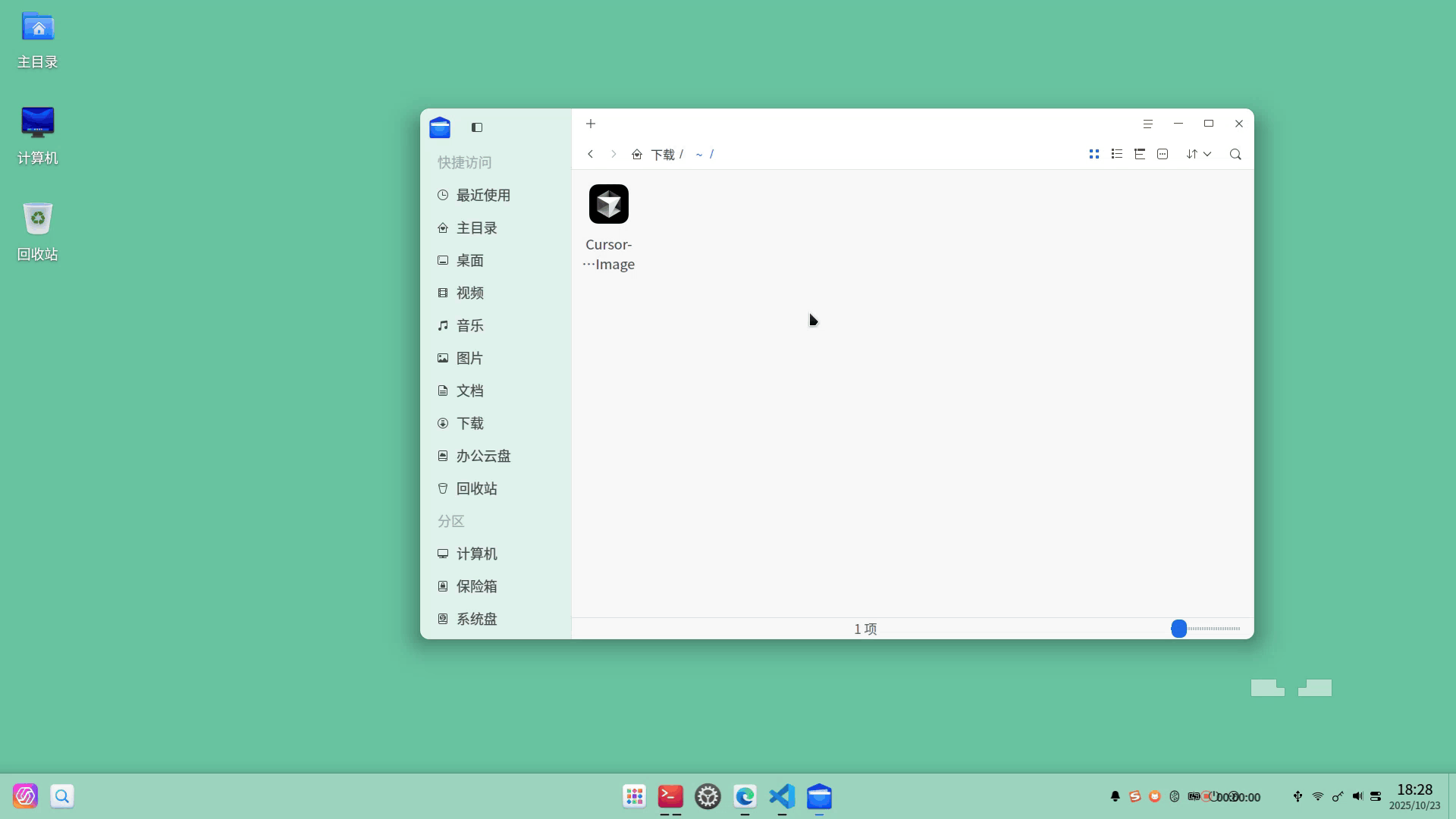

🎮 怎么用?

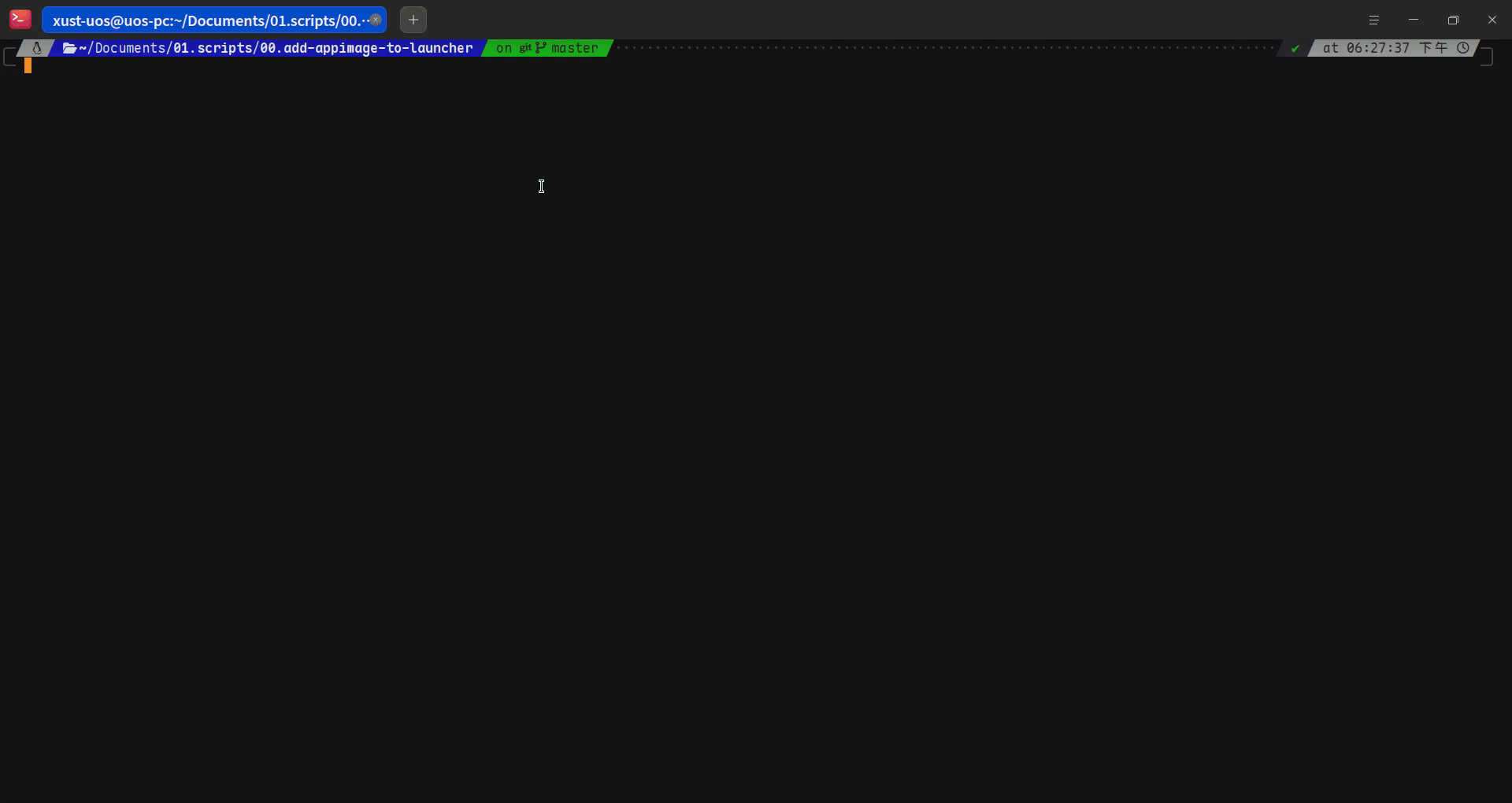

先装上:
git clone https://github.com/itsXuSt/x-scripts.git # 或者解压下载的压缩包
cd x-scripts/00.add-appimage-to-launcher
sudo ./install.sh # 也可以尝试下不要 sudo 看看文管能不能加载入口,如果不能就执行卸载再 sudo 安装

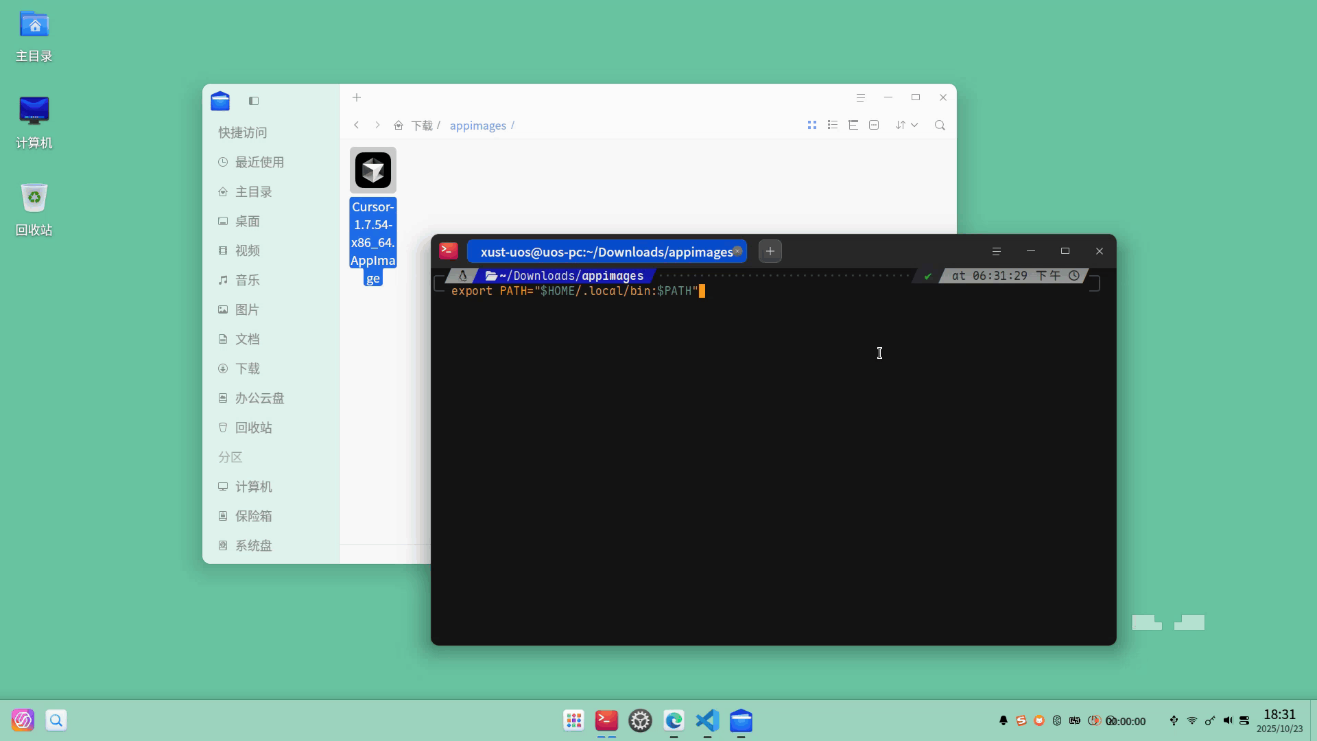

开始玩:
方式一(懒人必备):文件管理器里右键 AppImage,选"添加到启动器",完事!
方式二(极客专用):命令行一把梭
install-appimage.sh /path/to/your-app.AppImage
