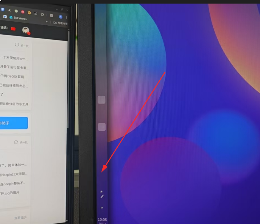

现象:桌面/状态栏/窗体显示异常,部分图标不显示,窗体部分空白,无法关闭

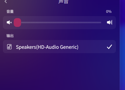

蓝牙可以连接,但是没有输出设备

是在treeland环境下么?截个图看看

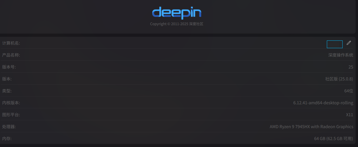

贴下系统和内核的日志吧,你这又新增了蓝牙的问题,需要内核日志。
@xuqi
zccrs
2025-10-22 17:27
看着是驱动或内核问题

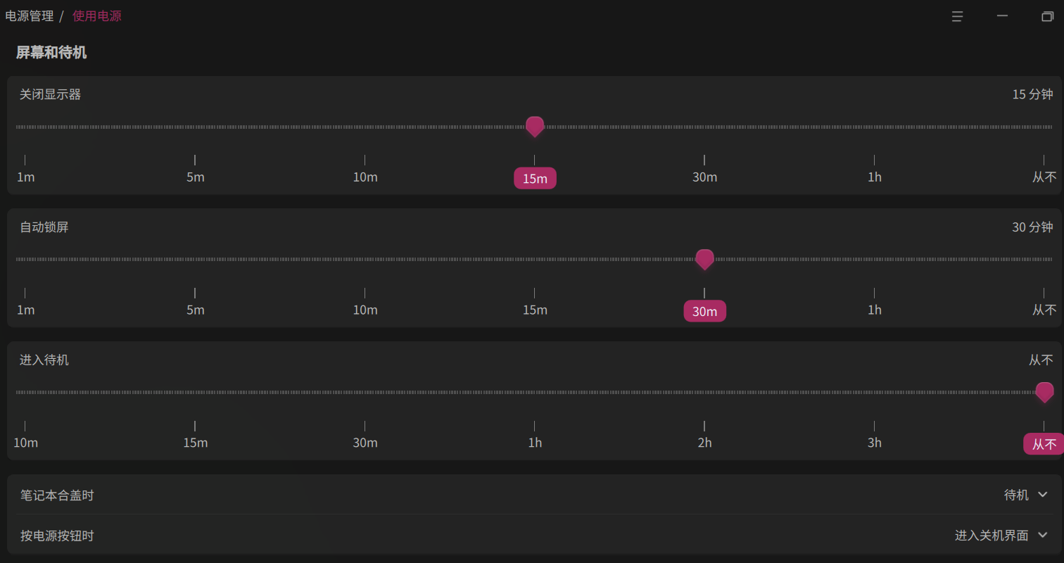

还有个解决方案就是禁用自动待机(在电源设置中),就可以避免黑屏

2025-11-03 09:49
换内核后验证了下。蓝牙问题可能跟耳机有关系,有的蓝牙耳机连上没问题,有的不行。。。
这个知道,一直是这么用的电脑。
