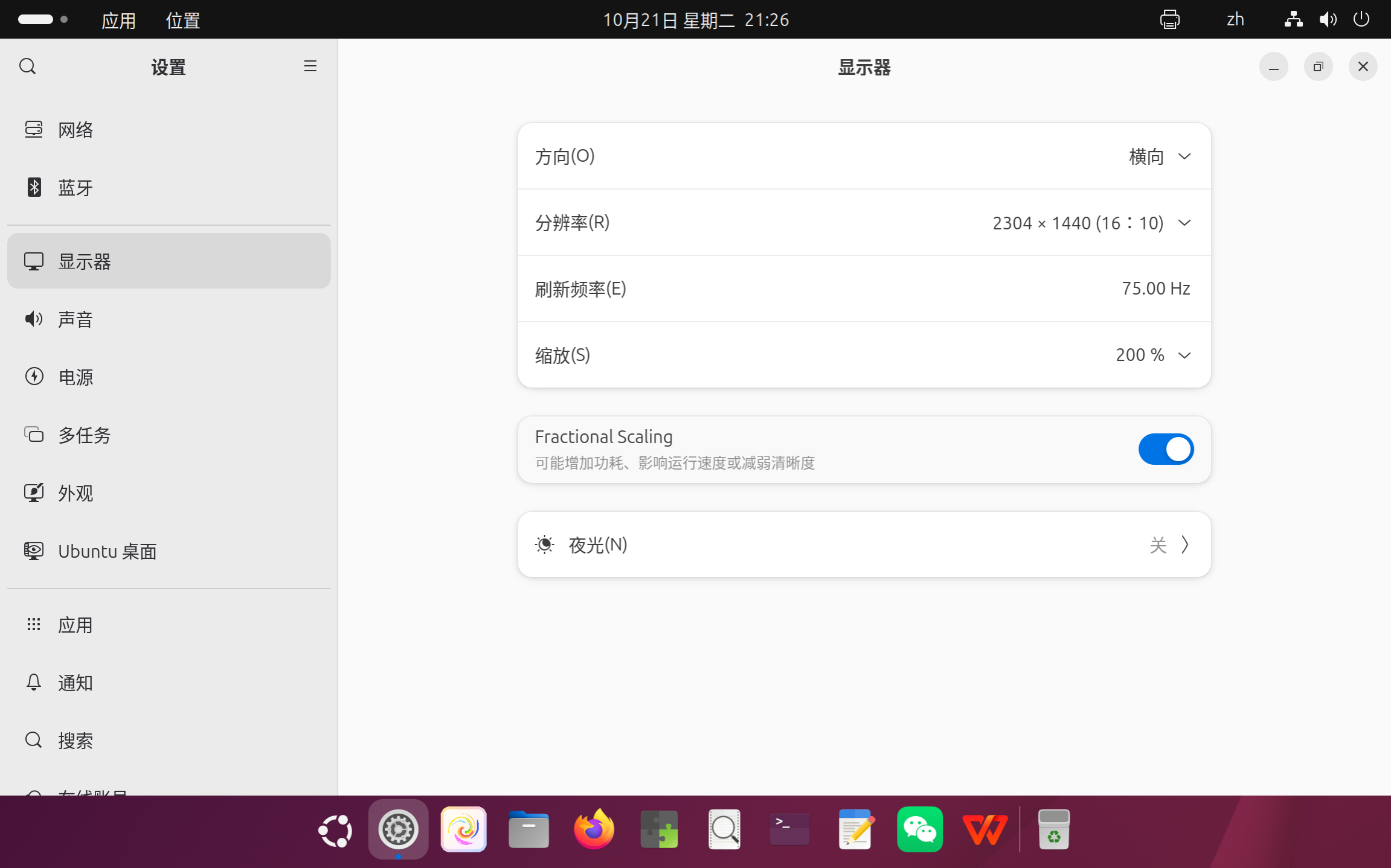

ubuntu的dock栏现在可以居中了?(MAC那种)
Windows 最麻烦的是安装 ISO 的时候不认 virtio 的虚拟磁盘,得在 ISO 里面预置 virtio 驱动才行,不然就只能先装在 SATA 磁盘,启动后再装 virtio 驱动,还得进一次安全模式才能正常在 virtio 磁盘启动......
之前尝试在 KVM 里面直接引导物理磁盘分区的 Windows,为了用上 virtio 驱动可真是见鬼了......只有从安全模式启动过一次,才能让 Windows 在启动时加载 virtio 驱动正常引导,不然就起不来(然后就会导致 nvme 驱动丢失,从物理机上启动不了了......)
24版本就可以吧,现在是25.10

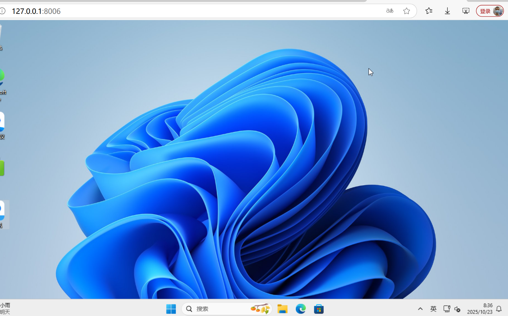

用docker+浏览器
用docker+浏览器
这是什么玩法
用docker+浏览器
docker中跑gui的系统不容易配置吧,我对这个不熟,但是大致记得是轻量化部署,而且是建议部署一个或多各程序,也是不带gui你这基本上是把gui系统的win部署在docker里了,性能如何,能跑过kvm么
有现成的镜像,直接run起来就行,不需要任何配置。
也可以通过RDP访问windows。

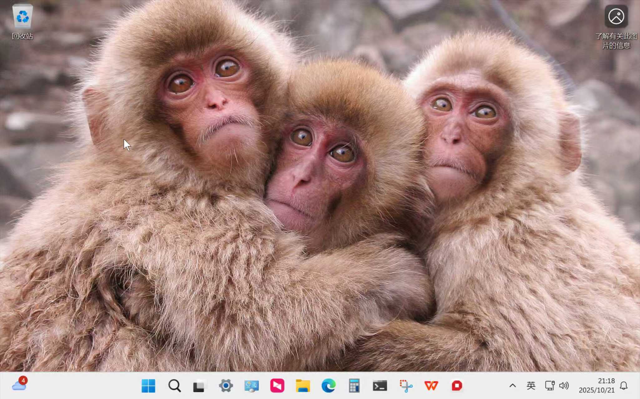

折腾了好久kvm,终于今天把win11在kvm中折腾出来了,给win装了virtio驱动、装了spice-guest套件,显示效果杠杠的,分辨率可以到2304*1200 。
比较遗憾的是我的机器内存8G,有点小遗憾。
