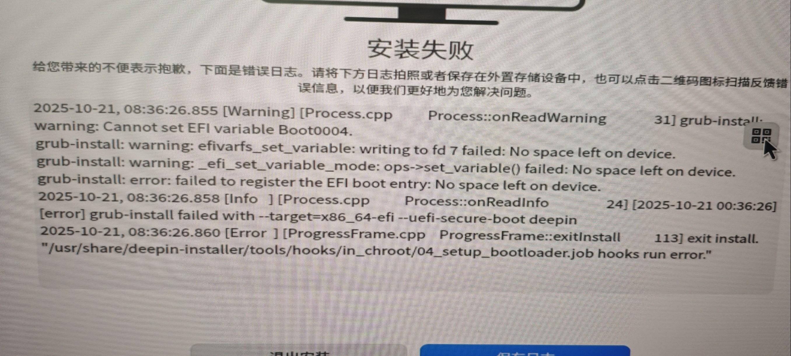

[Feedback on issues] win10停服了,我却连deepin都装不上!
kllouhd
2025-10-21 08:53
反反复复就这问题,
我都用rm -rf /sys/firmware/efi/efivars/*了,
你还要我怎样?
最泥马搞笑的是,
别的系统都是把其它部件全装完了,
再装grub,
你们到好,把grub安装放在装系统过程中间,
别的系统就算引导器安装失败,
我用第三方引导进系统也能修复,
这个到好,用第三方引导根本进不去!

从你提供的安装失败日志来看,错误信息 No space left on device 表明是EFI系统分区(ESP分区)空间不足,导致 grub-install 无法注册EFI引导项,进而安装失败。以下是几种可以解决该问题的方法:

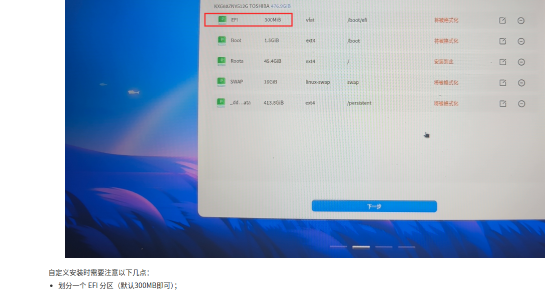

2025-10-21 09:26
https://www.deepin.org/zh/deepin-25-installation/
EFI分区空间不足,重新手动分配下EFI空间试试

https://wiki.archlinux.org/title/Unified_Extensible_Firmware_Interface#Userspace_tools_are_unable_to_modify_UEFI_variable_data
NVRAM 写满了导致的 efibootmgr 无法写入启动项处理
  1. 优先删除 /sys/firmware/efi/efivars/dump-*,重启并重试
  2. 如果仍然失败,尝试添加内核启动参数 efi_no_storage_paranoia(忽略 NVRAM 空间检查,可能导致固件损坏,不应该作为正常启动参数长期使用)
kllouhd
2025-10-21 10:12
昨夜的星辰:
1、安全启动关了吗?
2、EFI分区空间够不够?一般是够的,分区有没有特殊设置
3、BIOS是什么模式?建议用UEFI only模式
信息太少,只能盲猜一下可能的原因了
安全启动关了
esp是新分的区,只用了16mb,空间总大小300mb
bios是uefi only
kllouhd
2025-10-21 10:15
忘记、过去:
我不是写了吗?都用rm -rf /sys/firmware/efi/efivars/*了吗?
能删的都删了。

Ligocut光剪视频剪辑软件
2025-10-21 10:58
好像从V25开始,EFI分区至少要500MB,不管用不用得完。

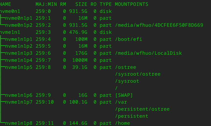

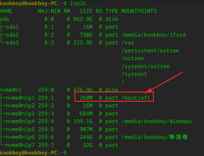

kookboy
2025-10-21 11:06
Ligocut光剪视频剪辑软件:
我的是windows 11 + Deepin 25,你看我的是多大空间?
建议楼主 df -h 查看硬盘分区信息后上传图片让大伙帮你分析~
kllouhd
2025-10-21 11:57
Ligocut光剪视频剪辑软件:
我最多的时候划分了3GB,故障依旧

kllouhd
2025-10-21 14:16
乌堆小透明:
这层楼的就是正解,可以看我的帖子https://bbs.deepin.org/post/292230
都不是
我一开始就说了,我执行了rm -rf /sys/firmware/efi/efivars/*命令,我已经把nvram里面能删的都删了。
而且我的esp分区是300mb,他的efi文件只用了18mb,空间大得很,
最后我是把esp分区扩大到了600mb,然后又把nvram删了,才勉强装上。
为啥说是勉强呢?因为他还是报了个错,但没说具体原因,勉强算是能用了。
buyike
2025-10-21 14:19
Ligocut光剪视频剪辑软件:
没有,后面又换回300M了。
Linux初学者
2025-10-22 10:27
Ligocut光剪视频剪辑软件:
不可能,我的只有100M,正常安装运行
