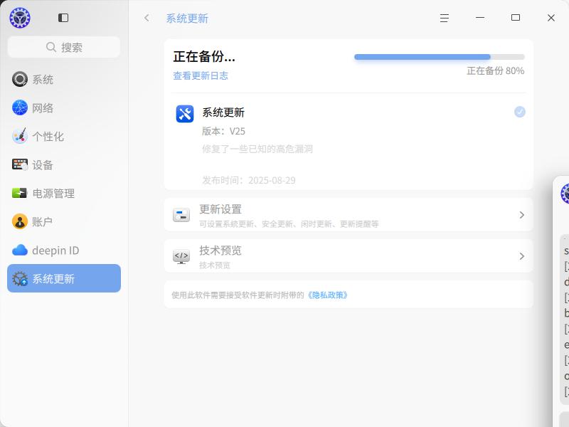

更新到80%卡主不动了,cn.flamescion.bookworm-compatibility-mode这个包卸载过了,日志后几行如下,求大佬帮忙

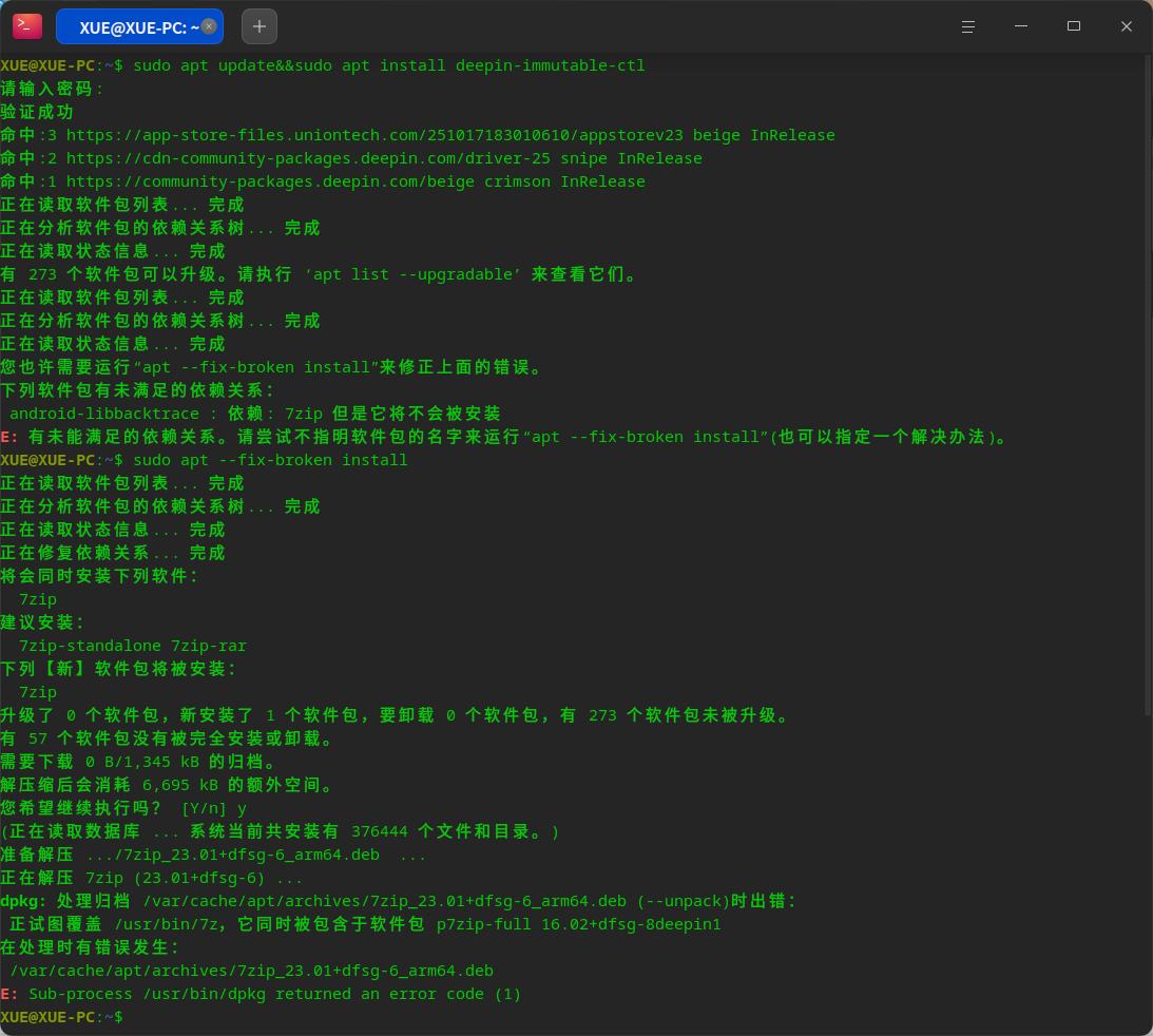

大佬,这怎么办?
2025-10-20 14:40
年华风雪:
大佬,这怎么办?
7zip这个包有冲突了,把它卸载了先试试。
