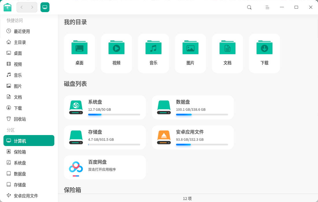

U盘刚插上去时可以显示也可以打开U盘,我点了格式化后,在【计算机】中就找不到U盘了,消失了。请问如何解决这个问题?

在磁盘管理器中可以找到,但是在计算机中没有
