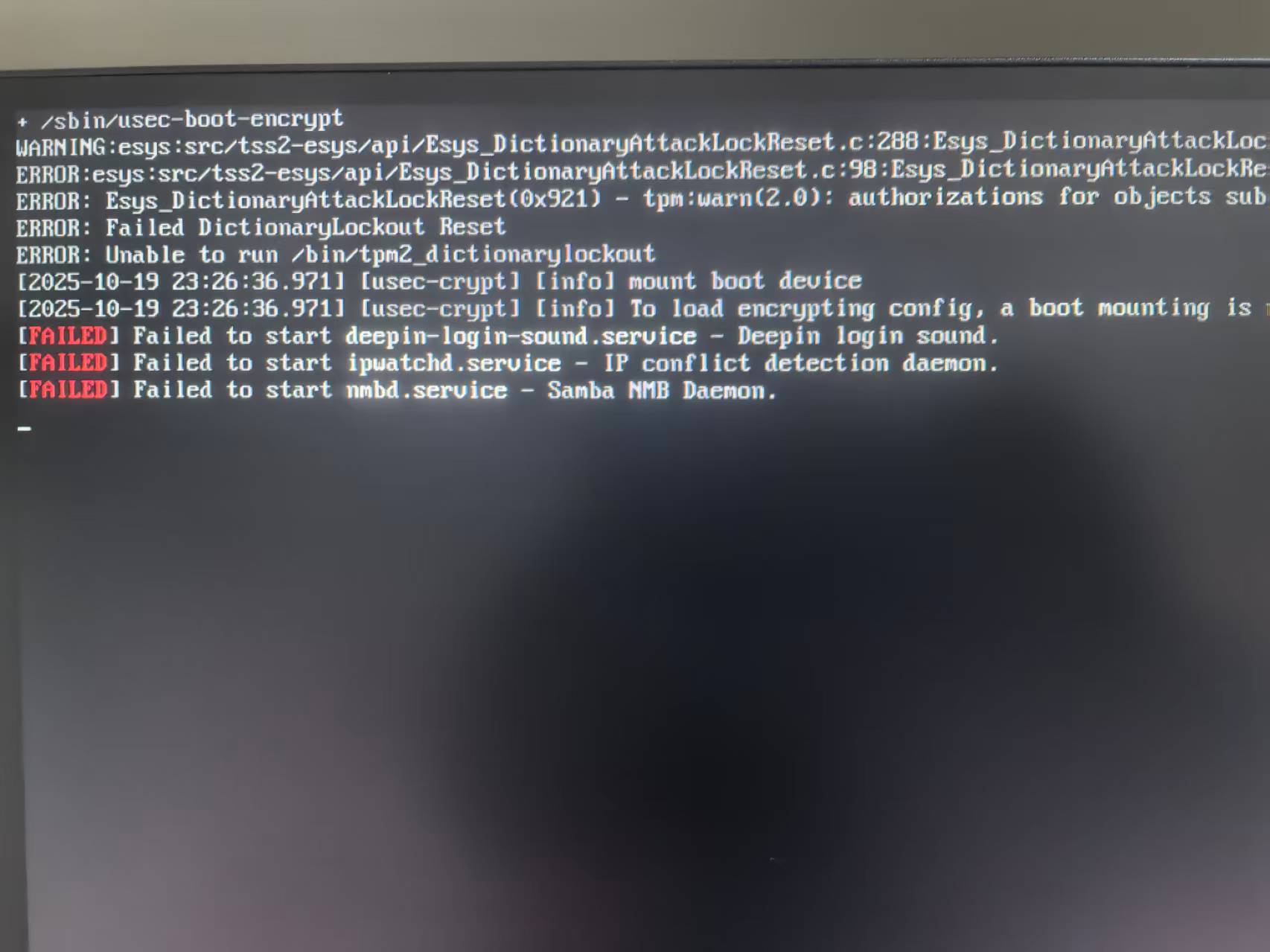

[Feedback on issues] 新安装的deepin25,启动报错
NullPointException
2025-10-19 23:53
新安装的系统,如图所示,求大佬指导

第一次启动都是这三个

2025-10-20 07:57
进入 BIOS 清除 TPM
  • 重启电脑,在品牌 Logo 出现时按 Del/F2(不同品牌主板 / 笔记本快捷键不同,如华硕按 Del、联想按 F2)进入 BIOS;
  • 找到 “Security”(安全) 或 “Advanced”(高级) 菜单,寻找 “TPM” 或 “Trusted Platform Module” 选项;
  • 选择 “Clear TPM” 或 “Reset TPM”(可能需要确认操作,注意:清除 TPM 会移除所有加密密钥,若之前绑定了 BitLocker / 磁盘加密需先备份密钥);
  • 保存设置(按 F10)并重启。
再一个应该是安装时勾选了闭源驱动
使用Ctrl+Alt+F2进入tty
1:激进一点可以更新nvidia的闭源驱动
sudo apt update && sudo apt reinstall nvidia*full -y
2:以上如果不行就删除nvidia闭源驱动
# 强制卸载所有NVIDIA驱动及依赖组件
sudo apt purge "nvidia-*" "libnvidia-*" -y
 删除禁用nouveau的配置文件(若存在)
sudo rm -f /etc/modprobe.d/nvidia-blacklists-nouveau.conf /etc/modprobe.d/blacklist-nvidia.conf
# 更新内核模块配置(确保nouveau生效)
sudo update-initramfs -u
sudo reboot
3:最简单就是重新安装
进入bios关闭安全启动和快速启动。设置uefi启动,禁用传统启动。
使用镜像第三项或第五项安全兼容模式安装
安装时除了使用默认的全盘安装外。其他手动选择分区或者高级安装一定要先分一个efi分区并挂载/boot/efi

NullPointException
2025-10-20 09:40
𰻞𰻝面:
第一次启动都是这三个
日志一直卡在不动,安装的时候选择了nvidia闭源驱动,不知道是不是这个原因
2025-10-20 10:10
NullPointException:
是用的官网25.0.1版本镜像安装的么?这个问题应该新镜像已经解决了,如果是最新镜像,取消勾选显卡驱动安装试试,再手动安装N卡驱动。
