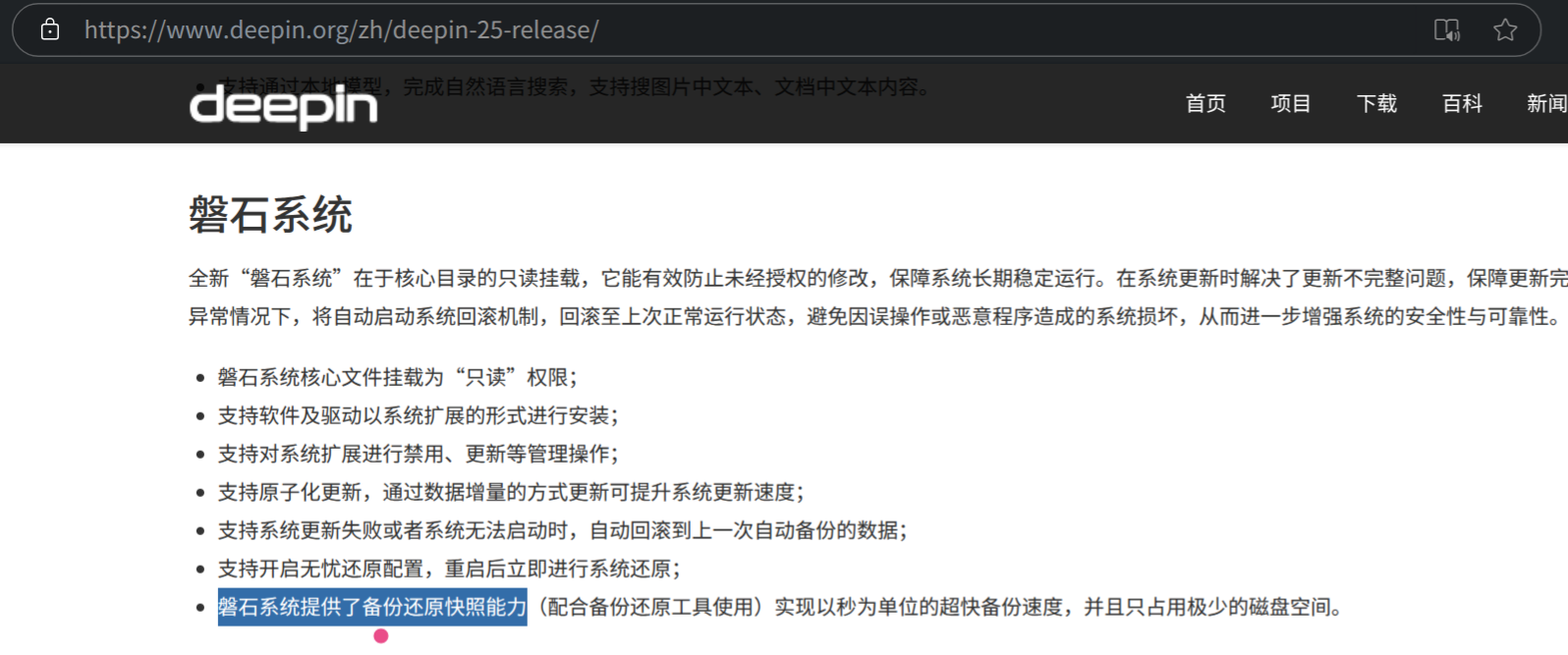

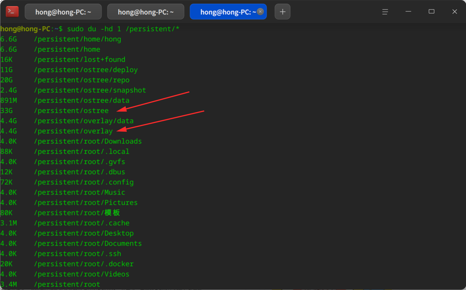

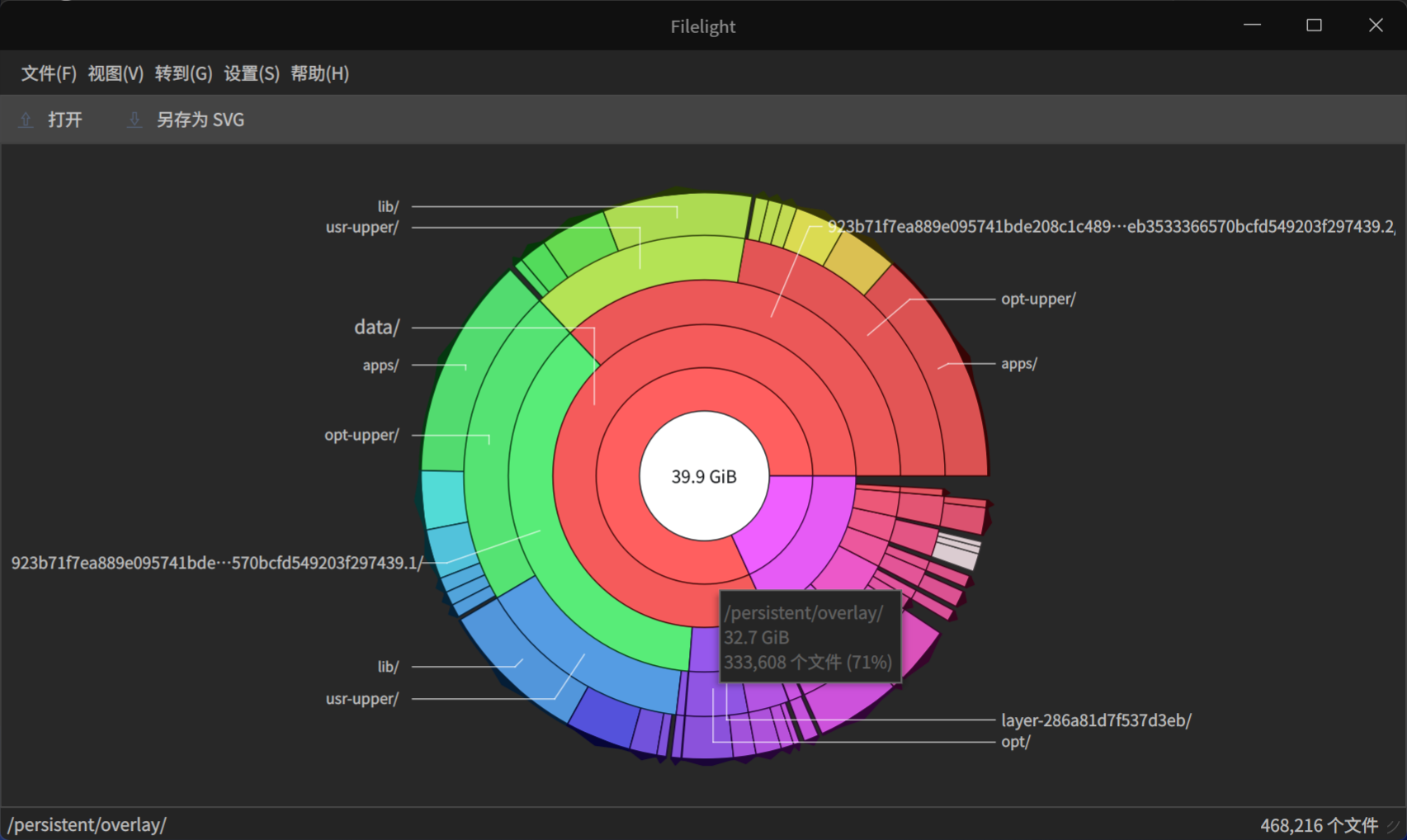

查了相关资料以及使用磁盘空间占用软件查看后发现是/persistent分区下的ostree和overlay这两个文件夹占用了大量空间,这个是deepin25新加的功能“磐石系统”,这个功能会在系统更新时自动备份系统,备份路径就是/persistent分区下的那两个文件夹。
你可以使用Filelight查看磁盘空间占用(如下图所示,是我当期在用的系统空间占用)。也可使用如下命令:sudo du -hd 1 /persistent/* 。

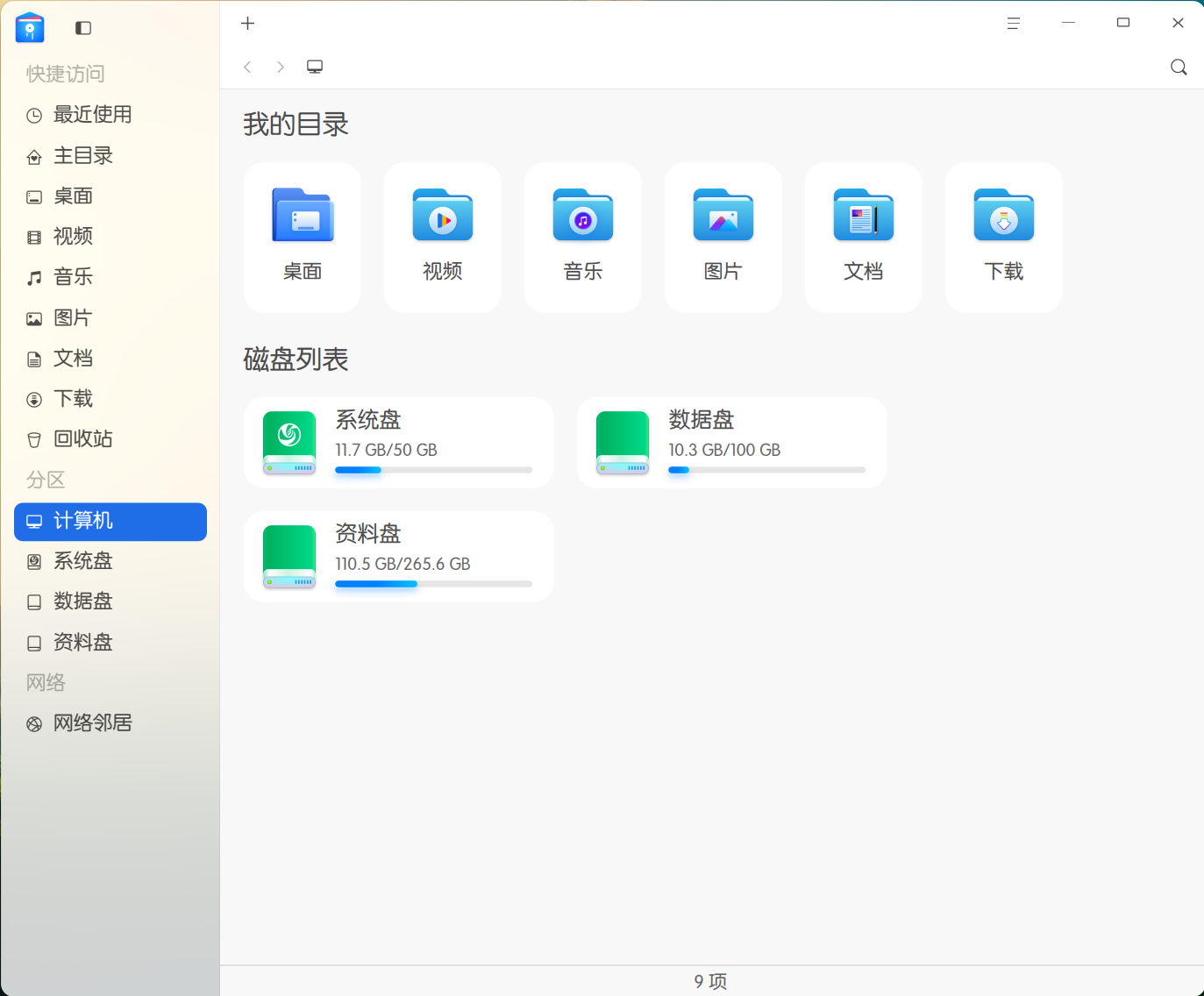

2025-10-28 11:05
感谢楼上答疑
我已经重新规划分区
一个EFI 300mb
一个根分区50g
一个persisten备份区 50g
一个home100g
一个交换分区8g
其余的空间划为资料盘
问题解决
