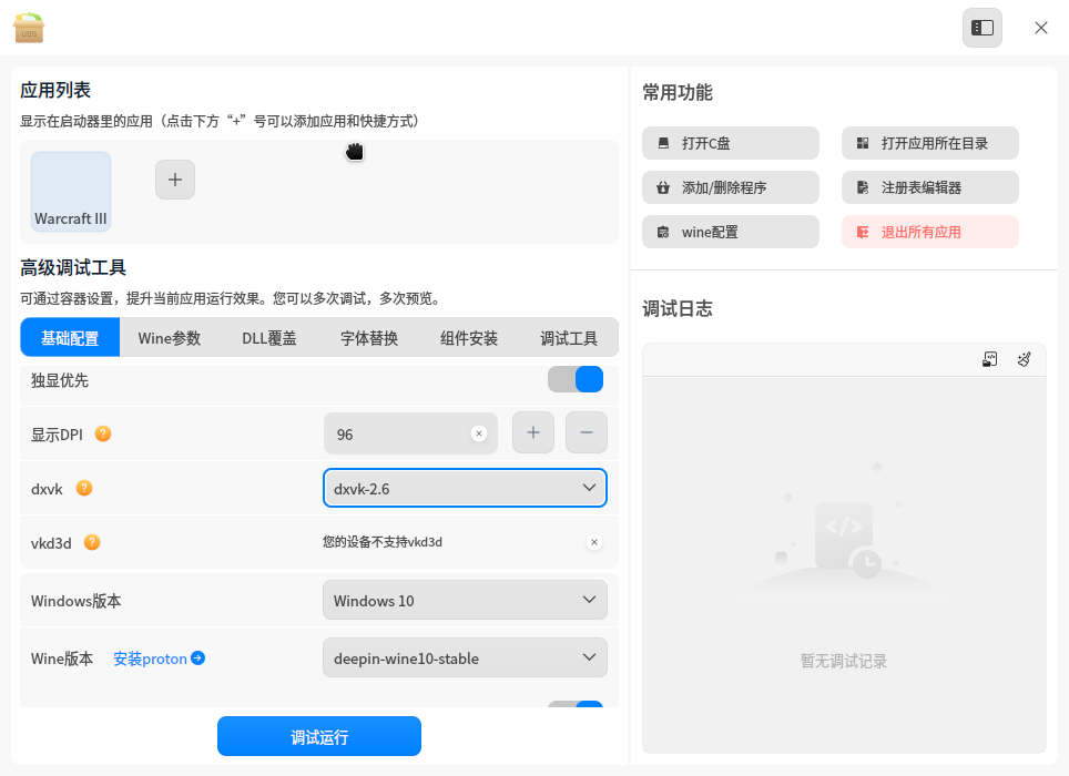

HZCY
2025-10-20 16:18
buyike:
折腾过没成功,现在在玩单机,单机的兼容没问题,我已经玩了很久了。
为了它,单独安装的兼容引擎。
大佬,你的调试是什么设置?我一玩就卡成PPT了

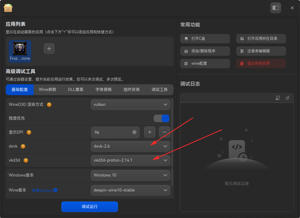

buyike
2025-10-20 16:27
HZCY:
手边没机器,没办法截图,你在高级调试中将显示上面两项安装一下就可以了。

buyike
2025-10-21 12:27
HZCY:
坐等大佬你上传截图,因为我实在看不懂这些需要调试的选项。
这两项,具体的我也不知道,但选了这个后和win下一样的玩。我直接将图标发送到了桌面。
HZCY
2025-10-22 09:15
buyike:
哥,我的显示这样的,这个dxck2.6还是我看了你的,我选择的,刚开始是默认禁用的,这两个选项分别是什么呀?看不懂
buyike
2025-10-22 10:36
HZCY:
具体是啥我也去想过,当时开启后就能玩就没再管了。
sob
HZCY
2025-10-22 14:28
buyike:
sob
现在可以玩了,但是帧率好滴,还没有开始游戏,帧率只有20-30这样,甚至不如我在虚拟机中的Windows运行流畅,至少虚拟机中我运行魔兽,帧率还能跑过80多。
