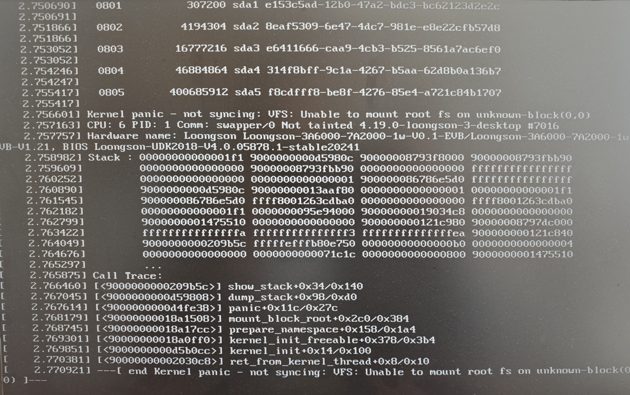

挑战失败。630版还进入了安装界面。这次安装界面都进不去了。
杯子
2025-10-28 14:23

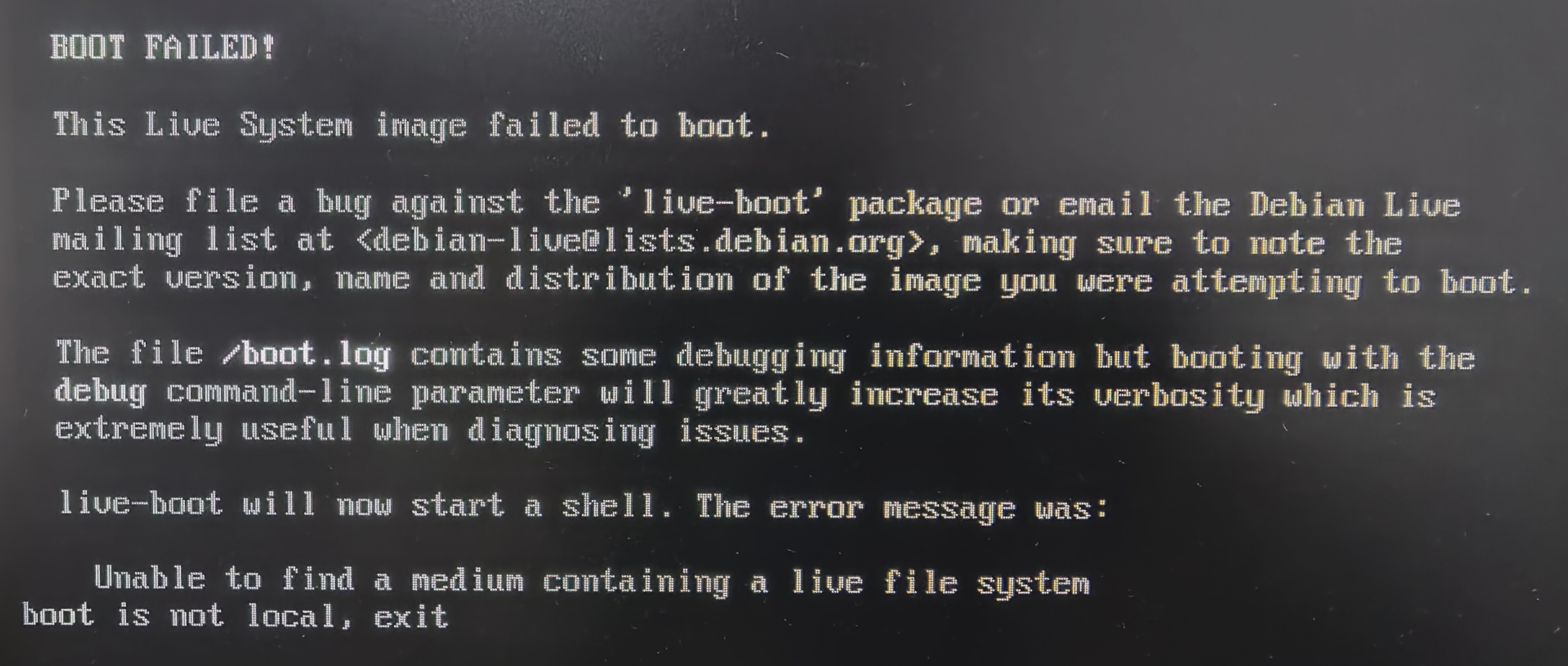

提示boot failed...
杯子
2025-10-29 11:00

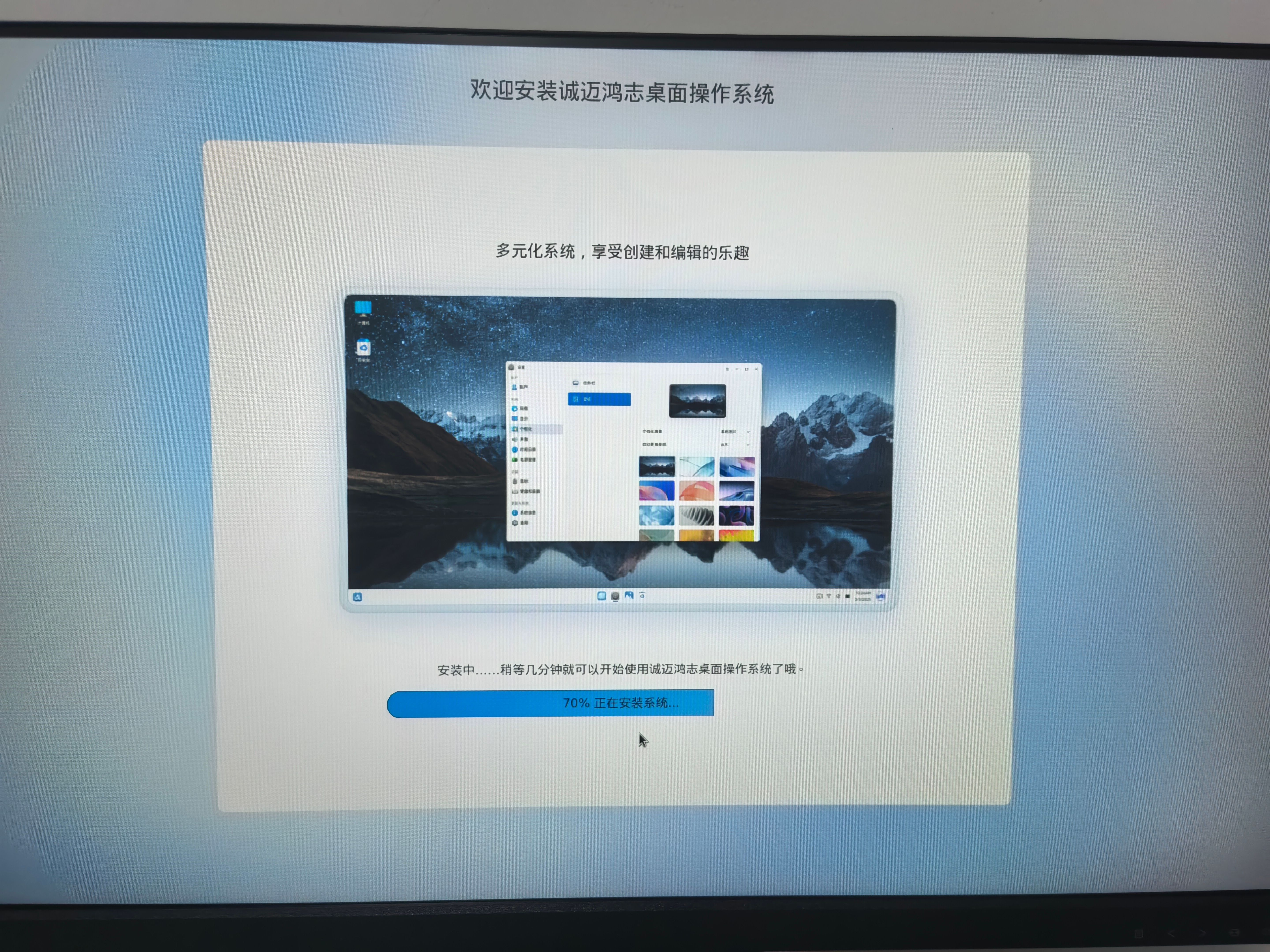

试了好多种办法,终于给装上了。
微信图片_20251029104541_258_137.jpg整个安装流程倒是没有问题,但是一直提示安装失败,查了一下诚迈的一个bug收集的文档,有大神写需要把启动u盘的文档格式改成ext4格式才能正常安装,NTFS,fat32我试了都不行。
首先要在linux下把u盘格式化成ext4格式,然后在使用dd命令的将iso文件拷进u盘就,之后就可以正常安装了。要不然一直提示:
电脑使用的是联想开天系列,龙芯3a6000,32GB内存,昆仑4.0的固件。
测试了一下,评价是系统稳定性不错,BUG非常多,目前自己安装的不太具备使用价值,诚迈自己的电脑看视频应该是没有什么问题,但是这系统绝对有潜力,诚迈未来即使两条腿走路应该也没有什么问题。目前没有找到在线更新的选项。。。
