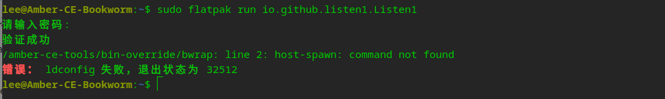

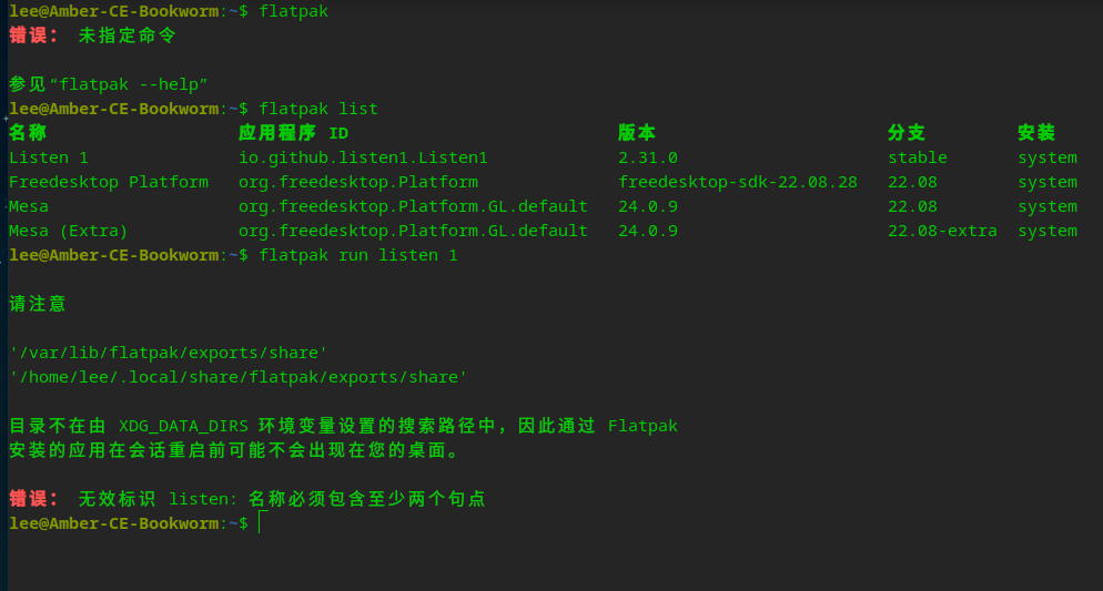

开始安装不了 如下图问题 用sudo可以强制安装、强制运行
然后就会出来这个问题
就好像麒麟里面lock的进程锁一样
2025-10-15 14:16
comicfans:
然后就会出来这个问题
就好像麒麟里面lock的进程锁一样
sudo bookworm-run 可以root进入
ACE内不能嵌套其他容器环境的,flatpak不能用
我很好奇,是什么应用仅以flatpak发布吗?
comicfans
2025-10-15 14:54
神末shenmo:
在deepin25 我试过用ace安装flatpak 是可以用的 UOS和银河麒麟不能用果然还是有限制的
