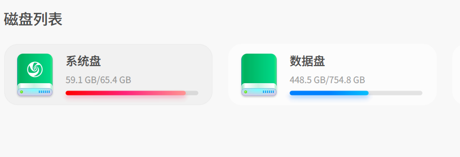

persistent目录越来越大,根分区快没空间了。卸载了软件,也没有释放空间。
比 /usr /var /opt 等目录之和 还要大,这是个什么鬼呢,如何清理,或者如何关闭,避免占用多余空间。

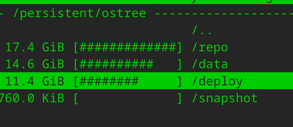

sudo apt install ncdu
然后运行一下ncdu,能比较快速的扫描各个文件夹大小并列出来,然后就可以看看到底是哪个文件夹占用了大量空间
推测/persistent里var可能会占用空间比较大,linglong应该是在这个目录里面

这里有清理方案:https://bbs.deepin.org/post/286786?_gl=1fkujex_gaMTY3MTUzMDkyOC4xNzUzODU0MDk4_ga_QHZ7DPPD2D*czE3NjE4MDE5MzgkbzE4JGcxJHQxNzYxODAxOTM5JGo1OSRsMCRoMA..
a.终端输入命令:deepin-immutable-ctl admin status
b.清理备份:sudo deepin-immutable-ctl admin undeploy 1 #输入1或其他数字,删除掉其余用不到的备份,注意*号备份是正常使用的,无法删除。同时该操作每次只可以进行一次,若想删除其它备份,再重复执行a和b命令即可。
