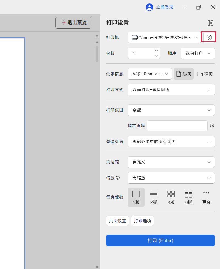

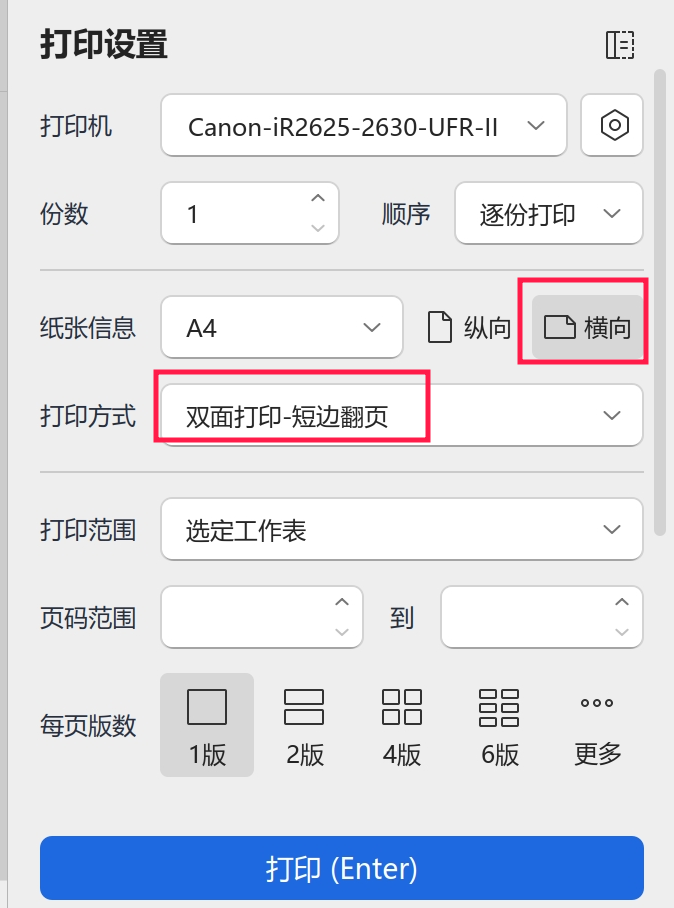

系统是UOS桌面1070版,打印机是佳能,可以正常使用WPS打印竖向的材料,单面、双面打印-长边翻转都可以。
用WPS打印横向的材料时,需要选择双面打印-短边翻转,此时这个设置不生效,打印出来的是双面的,但是通过长边翻转的。选择长边翻转是长边翻转,选择短边翻转仍然是长边翻转。
推测可能是与“打印管理器”里打印机的设置有冲突。希望能给个回复,并尽快修复。

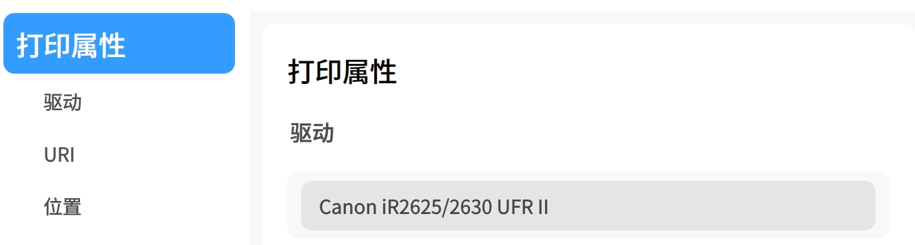

产品是:华为笔记本擎云L420X
驱动是:Canon iR2625/2630 UFR II
使用的是WPS表格。

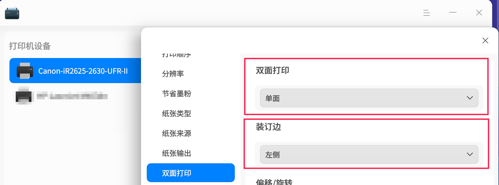

推测应该与系统自带的“打印管理器-属性”里的设置冲突,应该是通病

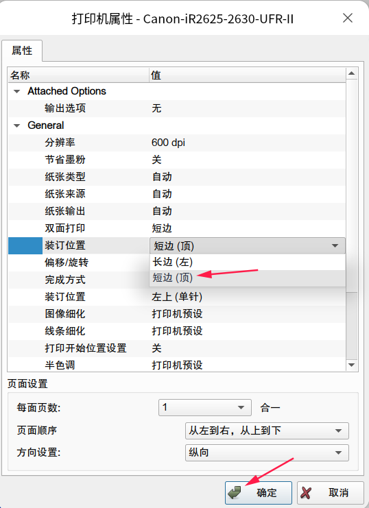

xuqi
2025-10-21 13:26
  • 在打印预览页面-属性设置,还需要选择装订位置,是短边,才可以。如果装订位置是长边,和长边翻转是一样的。
  • 可以尝试设置一下 ~
