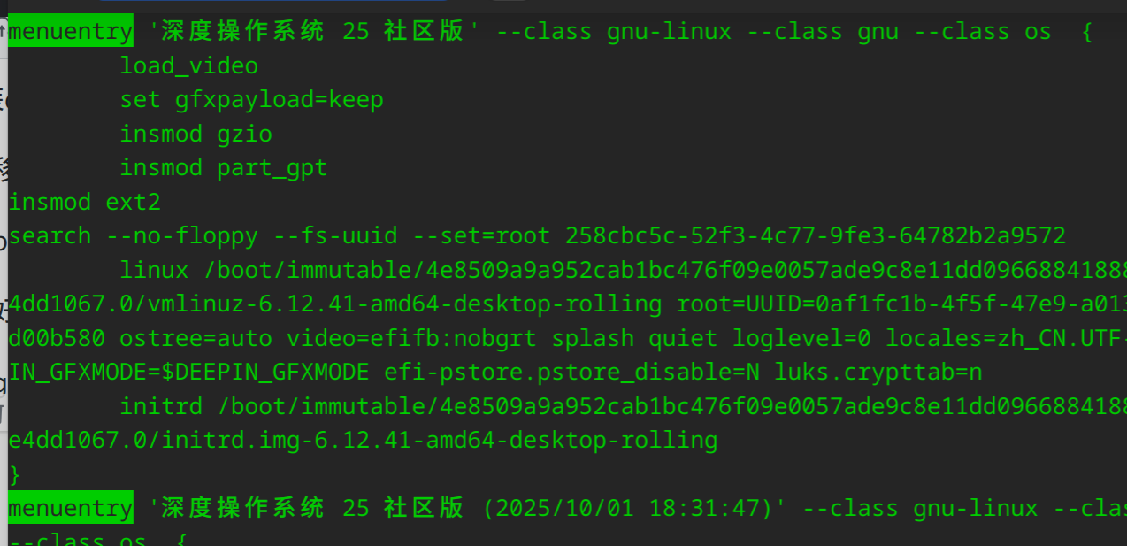

5、打开grub.cfg文件,在/boot分区内,这个分区普通管理员进不去,可以sudo less /boot/grub/grub.cfg
6、搜索menuentry,你会看到多个系统的启动菜单,找到你需要的启动菜单,less中如何搜索可以问豆包
7、用grub-set-default修改默认进去的系统,这样写命令;
sudo grub-set-default '深度操作系统 25 社区版'
default 后面的内容就是menuentry后面带''中的内容,也就是启动菜单中的标题,具体如何问man、help或豆包,豆包最快

谢谢,大侠。十分感谢。
