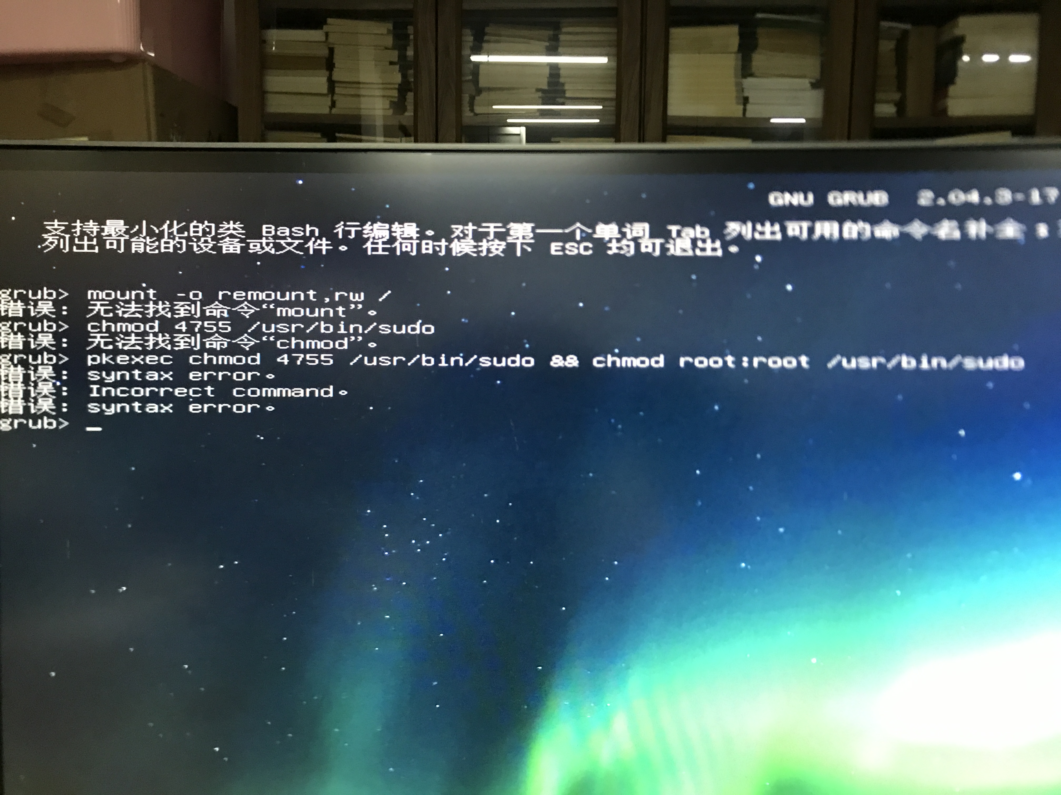

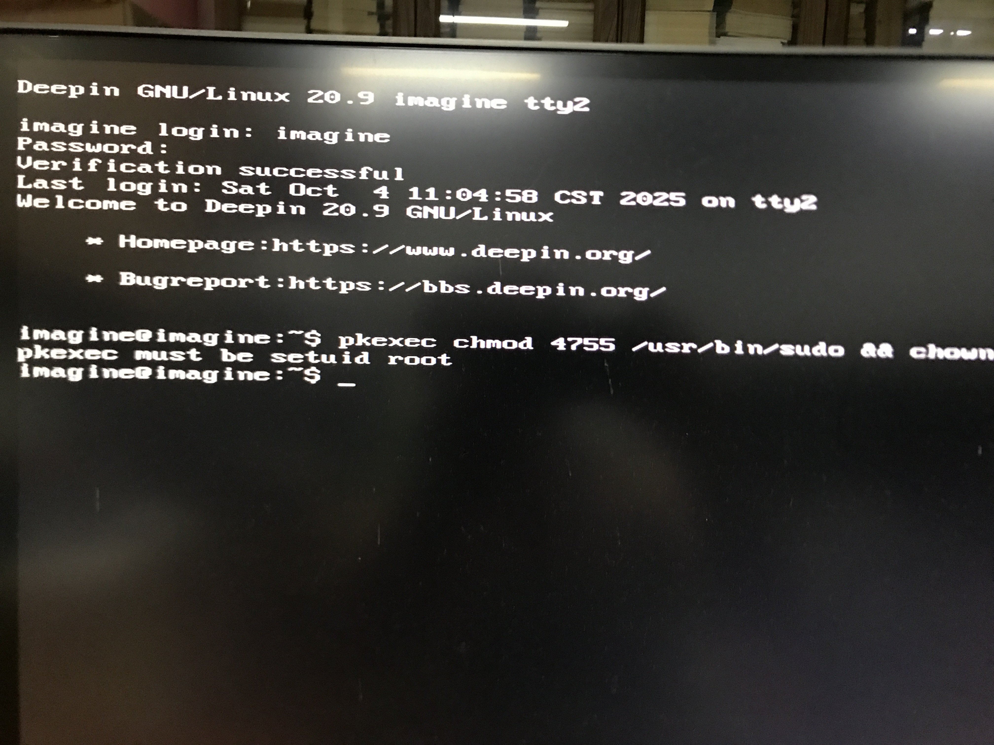

虽然我暂时装回了20.9,但是我感觉这里人多点在这里也许能得到回复。事情是这样,我在深度系统20.9上安装了maya2018,然后从网上下载了一个替换补丁破解文件 libadlmint.so.14.0.23 放在maya的lib文件夹里,把原文件备份并替换成了这个文件。然后我按网上教程在Maya的bin文件夹用sudo命令启动了Maya2018 然后命令行出现错误信息 sudo: /usr/bin/sudo 必须属于用户 ID 0(的用户)并且设置 setuid 位 ,后面我以为自己没权限所以解锁了usr文件夹 sudo chmod 777 -R /usr,但是依然报这个错误。然后我发现我的桌面开始菜单栏都不见了。我的其他盘的文件夹都上了锁,要打开一个文本编辑器非常慢,而且我发现放开始菜单的文件夹里 原来的Maya2018图标变成了Maya2016 ,总之系统一团糟,速度很慢,我尝试了许多sudo命令来修复 sudo chmod 4755 usr/bin/sudo 都会报之前哪个setuid位的错误,然后有些命令要用户密码时,我发现我输入自己设置的正确密码 却显示是错误的,只有关闭图形显示界面 在终端下我能用我的密码进入,这是为什么呢?另外我尝试过pkexec chmod 4755 /usr/bin/sudo && chown root:root /usr/bin/sudo修复权限,但是在系统终端依然报setuid的错误,然后我进入开始的系统选择界面 按E进入编辑模式这些命令也无法使用 ,我还能救回我的系统吗?

sudo没有了setuid权限.....又进入不了图形模式,pkexec就不行了。如果给root用户设置过密码就进root账户,如果没有就live或救援模式修复吧。就是进另一个linux系统,最好是相同的,然后把现在的文件系统按照现在的挂载方式,挂载到另一个linux系统下的目录作为根目录,比如/mnt.然后chroot进入挂载好的目录。就有管理员权限了。
先查看挂载信息,lsblk 、df-mount,cat /fstab等方式,记录下来。
找个u盘,进你系统live模式(或者这个系统救援模式?),按照系统挂载方式,把原来系统文件挂载好,可以挂载到live的/mnt目录下面。然后chroot进入,然后修改就完了。
或者参照忘记密码的处理方式去破解root用户密码这个思路去获取root权限。
想省事就赌一把uos live U盘工具,这个修复uos时是自动挂载文件树的.而uos基于20.9. UOS又没有太大变化,估计还能用。可以UOS网站上找找下一个试试
