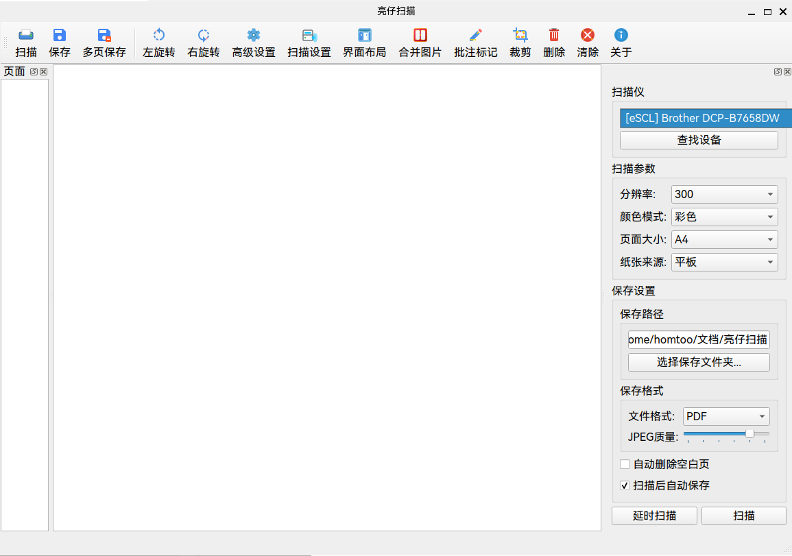

亮仔扫描 (lz-scan) 是一个基于 Qt5 与 SANE 开发的现代化文档扫描应用,提供扫描、图像处理、多页文档管理与多格式导出等能力。
  • 扫描后端:SANE (libsane)
  • UI/运行时:Qt5 Core/Gui/Widgets/PrintSupport/Concurrent
  • 主要功能:
    • 设备发现、选择、参数配置(分辨率/色彩模式/纸张来源/双面)
    • 预览扫描、普通扫描、延时循环扫描、ADF 多页扫描
    • 图像处理(旋转、裁剪、亮度/对比度、自动色阶、锐化、降噪、灰度/二值化、纠偏、文本增强、去边框、背景漂白、色相/饱和度)
    • 文档管理(多页、重排、删除、右键菜单快捷操作-在页面插入本地图片)新增图片拆分合并功能
    • 多格式导出(PDF、PNG、JPEG、BMP、TIFF,多页 PDF/TIFF)与自动保存
  • 构建系统:CMake 3.10+
  • 语言/标准:C++/C++11
  • 平台支持:Linux(已适配多 CPU 架构检测)
  • 支持架构:x86_64、ARM64、LoongArch64(深度商店V23/25将同步上线)
    软件打开速度优化至毫秒级,打开软件速度极快,采用SANE异步搜索功能,查找已连接是扫描仪设备(已经安装SANE驱动)缩短至5秒内。

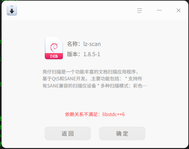

2025-10-24 06:56
#24
安装lz-scan_1.8.5-1_amd64.deb,提示依赖关系不满足,缺少libstdc++6
尝试安装,说已经是最新版
sudo apt-get install libstdc++6
正在读取软件包列表... 完成
正在分析软件包的依赖关系树... 完成
正在读取状态信息... 完成
libstdc++6 已经是最新版 (13.2.0-3deepin4)。
升级了 0 个软件包,新安装了 0 个软件包,要卸载 0 个软件包,有 2 个软件包未被升级。
johnmy
2025-10-24 07:06
#25
'lz-scan_1.6.6-1_Ubuntu 22.04amd64.deb'
'lz-scan_1.6.6-1_Ubuntu 24.04amd64.deb'
'lz-scan_1.6.6-1_Ubuntu 24.04arm64.deb'
'lz-scan_1.6.6-1_Ubuntu 24.10amd64.deb'
'lz-scan_1.6.6-1_Ubuntu 25.04-amd64.deb'
这些只有22.04可以安装,但安装上后也没有手动添加ip的选项。

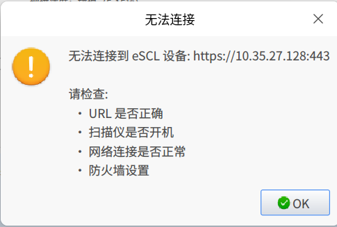

johnmy
2025-10-24 14:24
#28
安装上了,添加后提示无法连接,去掉443也不行,但是ping是有数据的。
sudo ping 10.35.27.128
PING 10.35.27.128 (10.35.27.128) 56(84) bytes of data.
64 bytes from 10.35.27.128: icmp_seq=1 ttl=253 time=2.85 ms
64 bytes from 10.35.27.128: icmp_seq=2 ttl=253 time=10.5 ms
64 bytes from 10.35.27.128: icmp_seq=3 ttl=253 time=5.98 ms
64 bytes from 10.35.27.128: icmp_seq=4 ttl=253 time=2.61 ms
64 bytes from 10.35.27.128: icmp_seq=5 ttl=253 time=2.76 ms
johnmy
2025-10-24 14:27
#29
点了打印测试页是可以打印的,IP地址就是复制打印机上的。

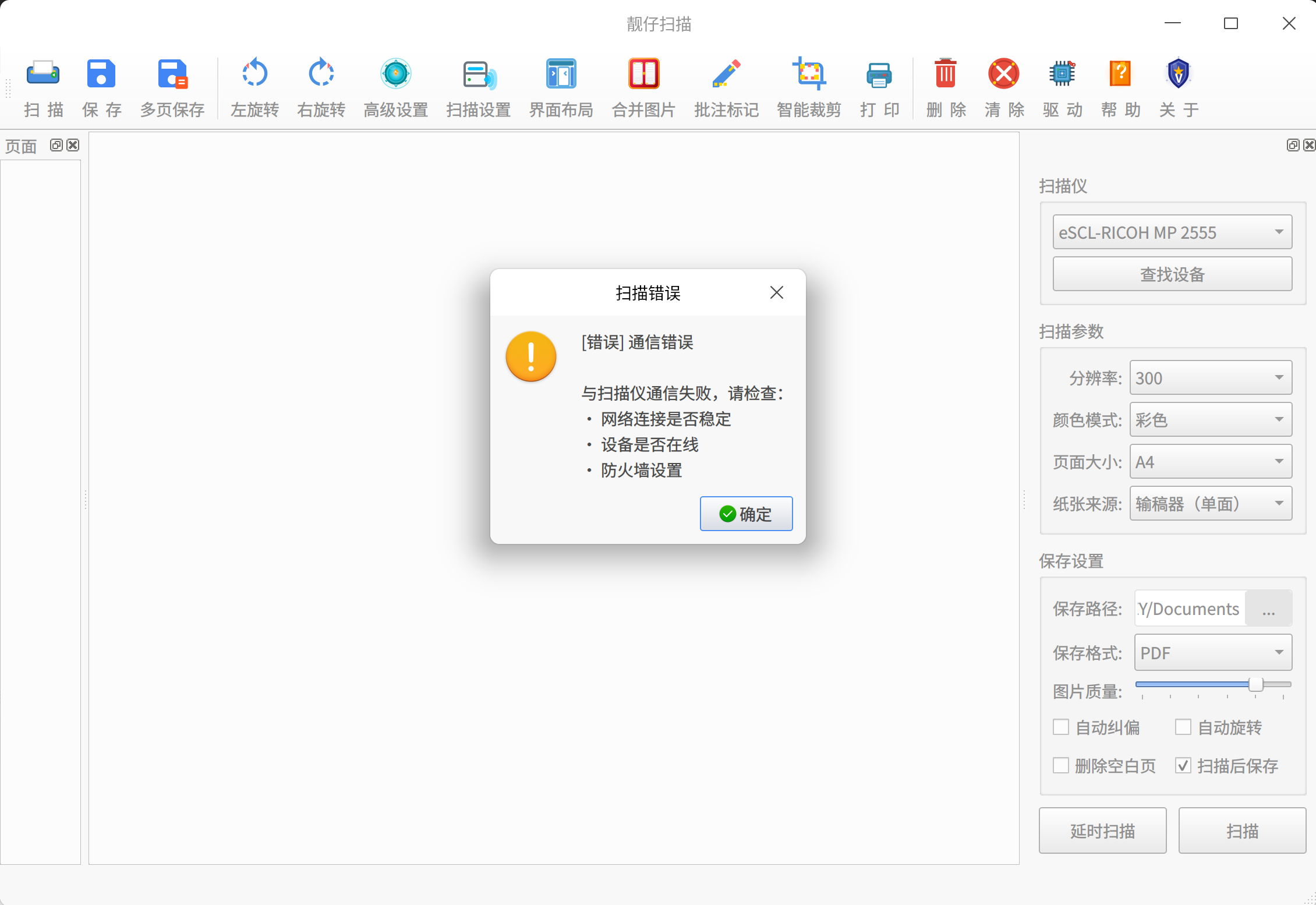

2025-12-25 09:59
#31
我的是理光mp2555,能找到,但是扫描时提示通信错误😃
克亮
2025-12-25 10:09
#32
雪域一线天:
扫描方式 选择USB+局域网 模式,点击查找设备 。
也可以安装向日葵,发私信给我。
当然A3的复合机可以用我商店开发的FTP扫描工具。用那个推扫更简单。
