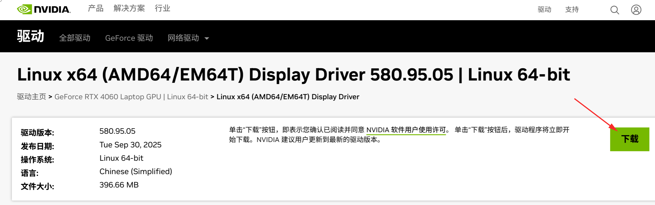

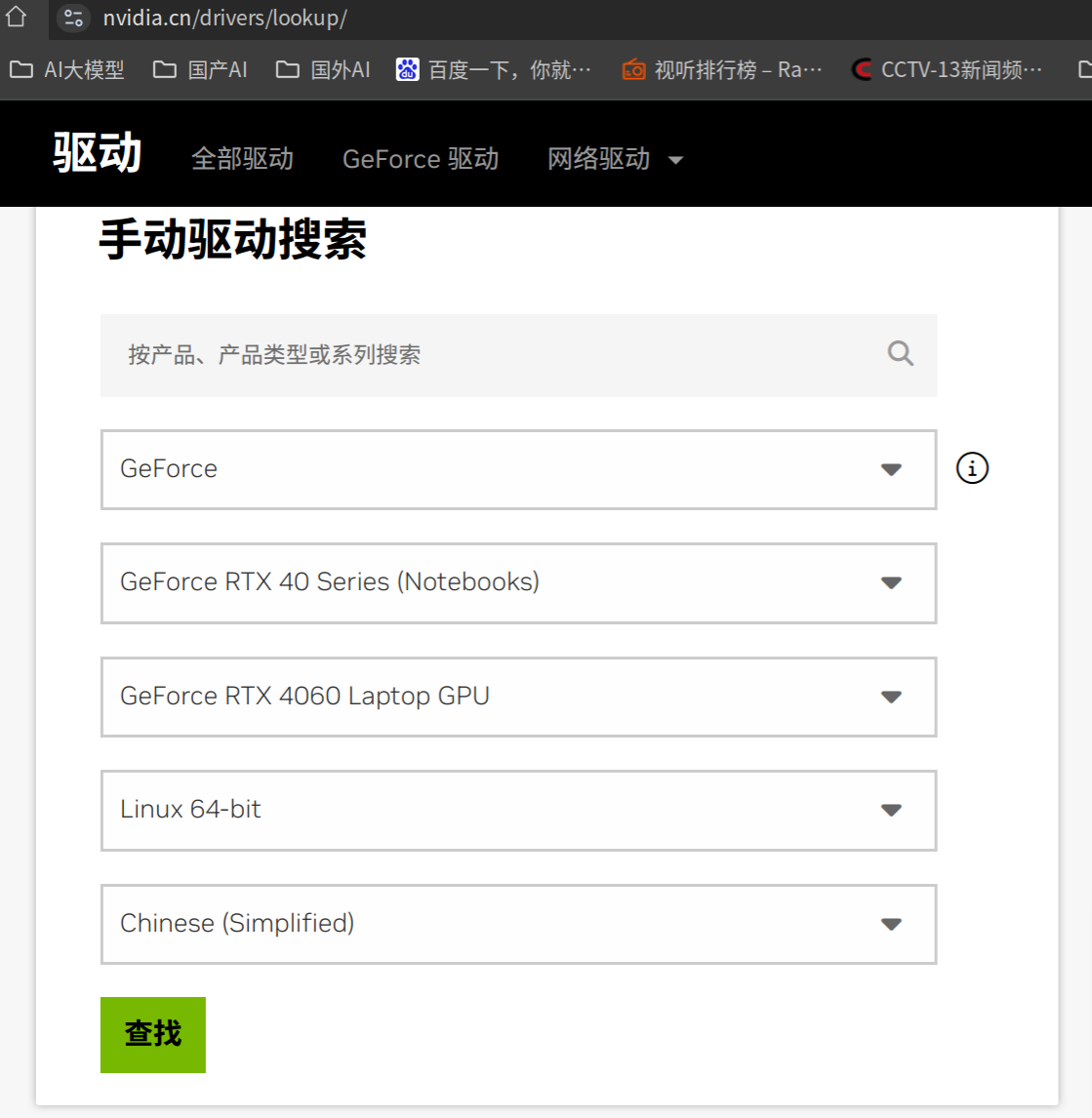

  1. 下载驱动:前往 NVIDIA 官网下载对应 GPU 型号的 Linux 驱动,文件格式为 .run
    我下载的版本580.82.09没截图的这个新,因网络有些慢就懒得重新去下载了......😁

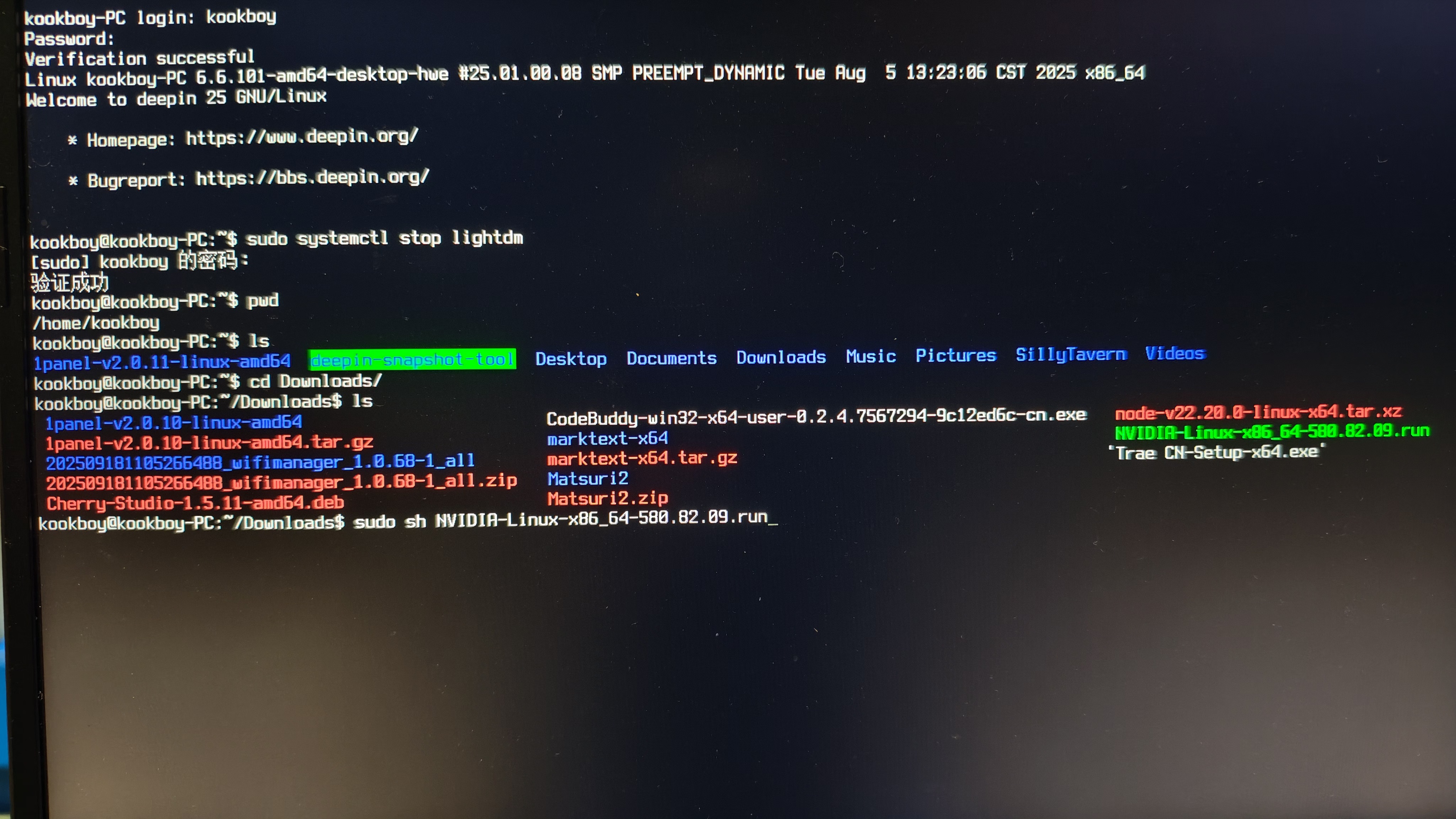

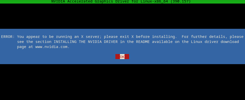

  5. 关闭图形界面:按 Ctrl + Alt + F2 (若步骤3重启后停留在登陆前的信息界面,即进入不了桌面,请反复同时按三键来切换至TTY界面,以便输入账号和密码)进入 TTY 命令行界面,登录后停止显示管理器。
    sudo systemctl stop lightdm

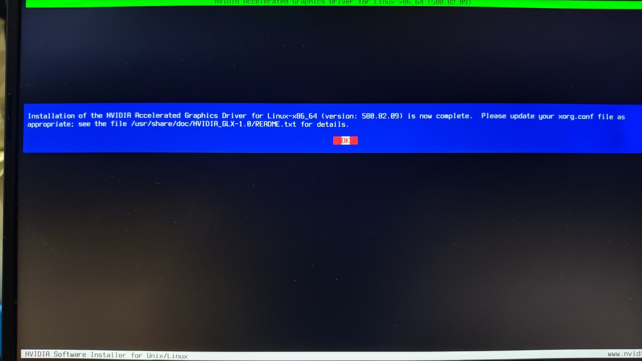

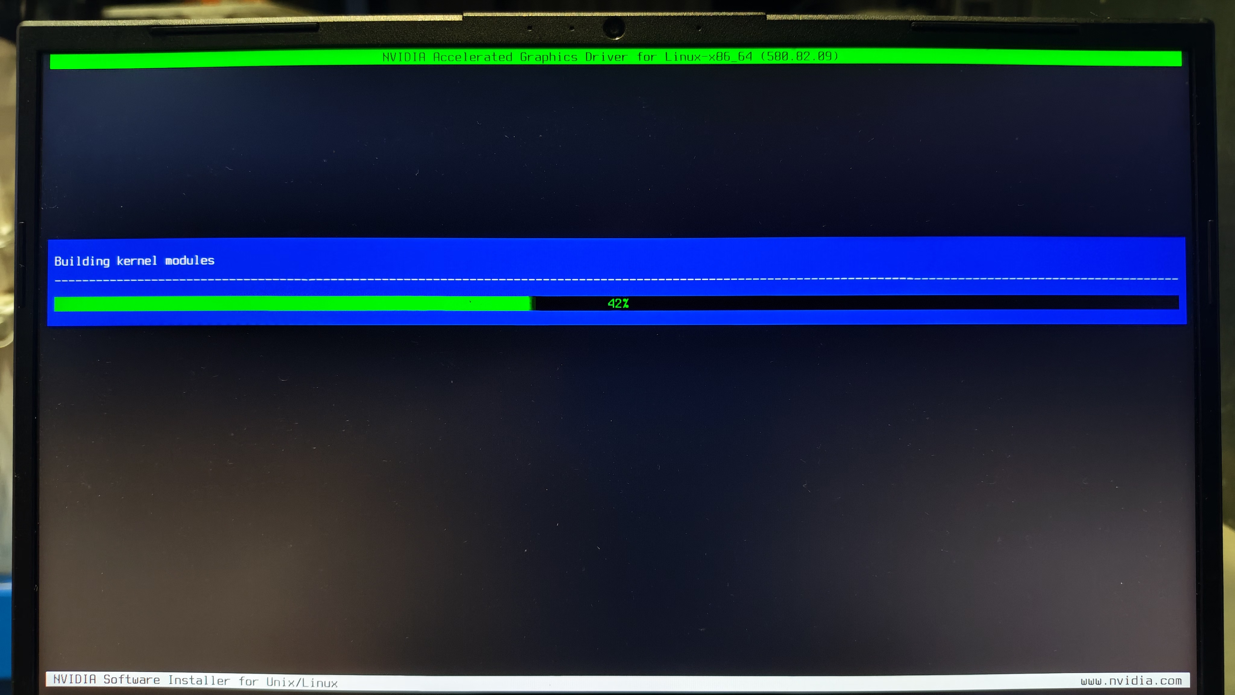

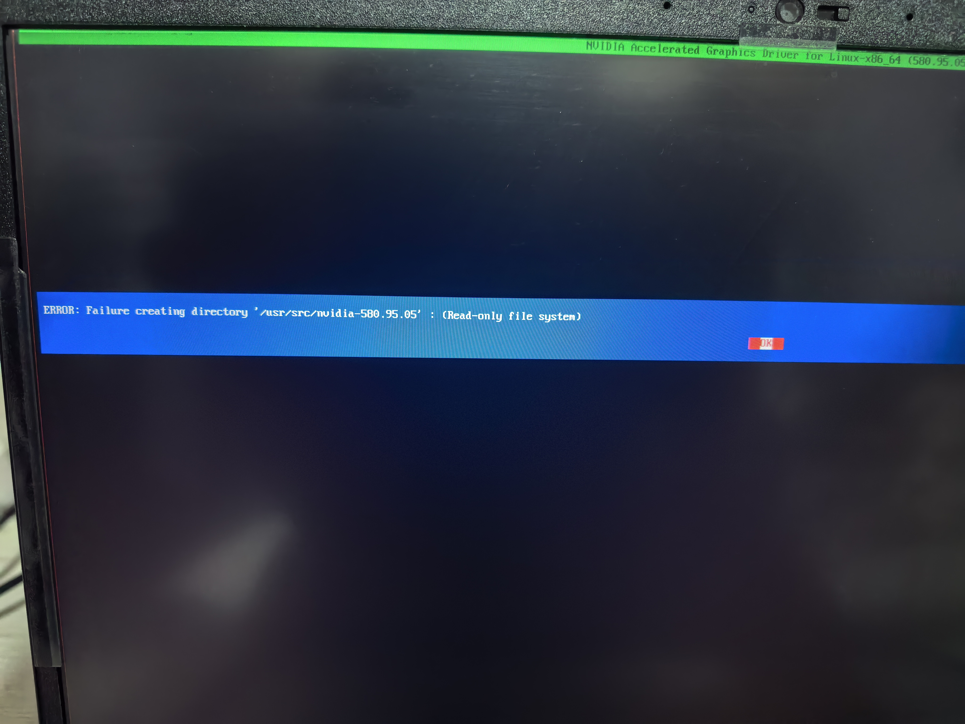

  6. 成功停止显示管理器后,之前步骤4没能操作的话,那么现进行步骤4,然后再开始安装驱动:进入 .run 文件所在目录,执行安装,注意选项!
    cd ~/Downloads
    sudo chmod +x NVIDIA-Linux-*.run #赋予运行权限选择你下载的驱动文件
    sudo sh NVIDIA-Linux-*.run #运行你下载的驱动文件

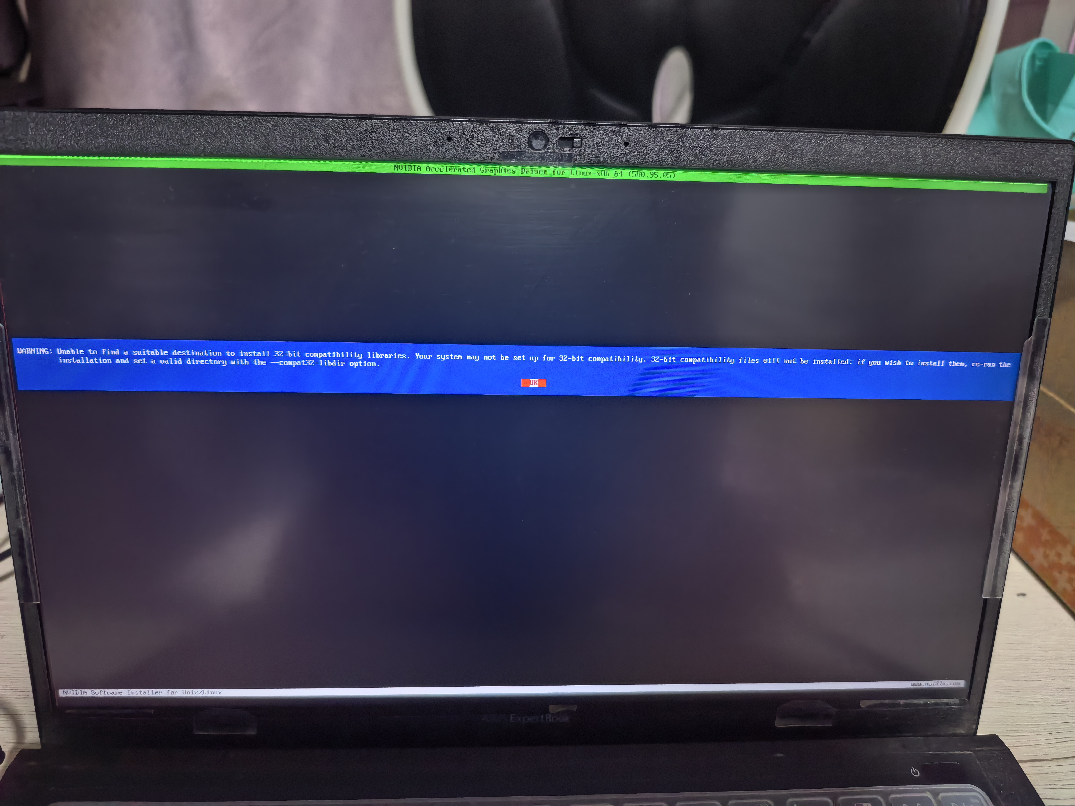

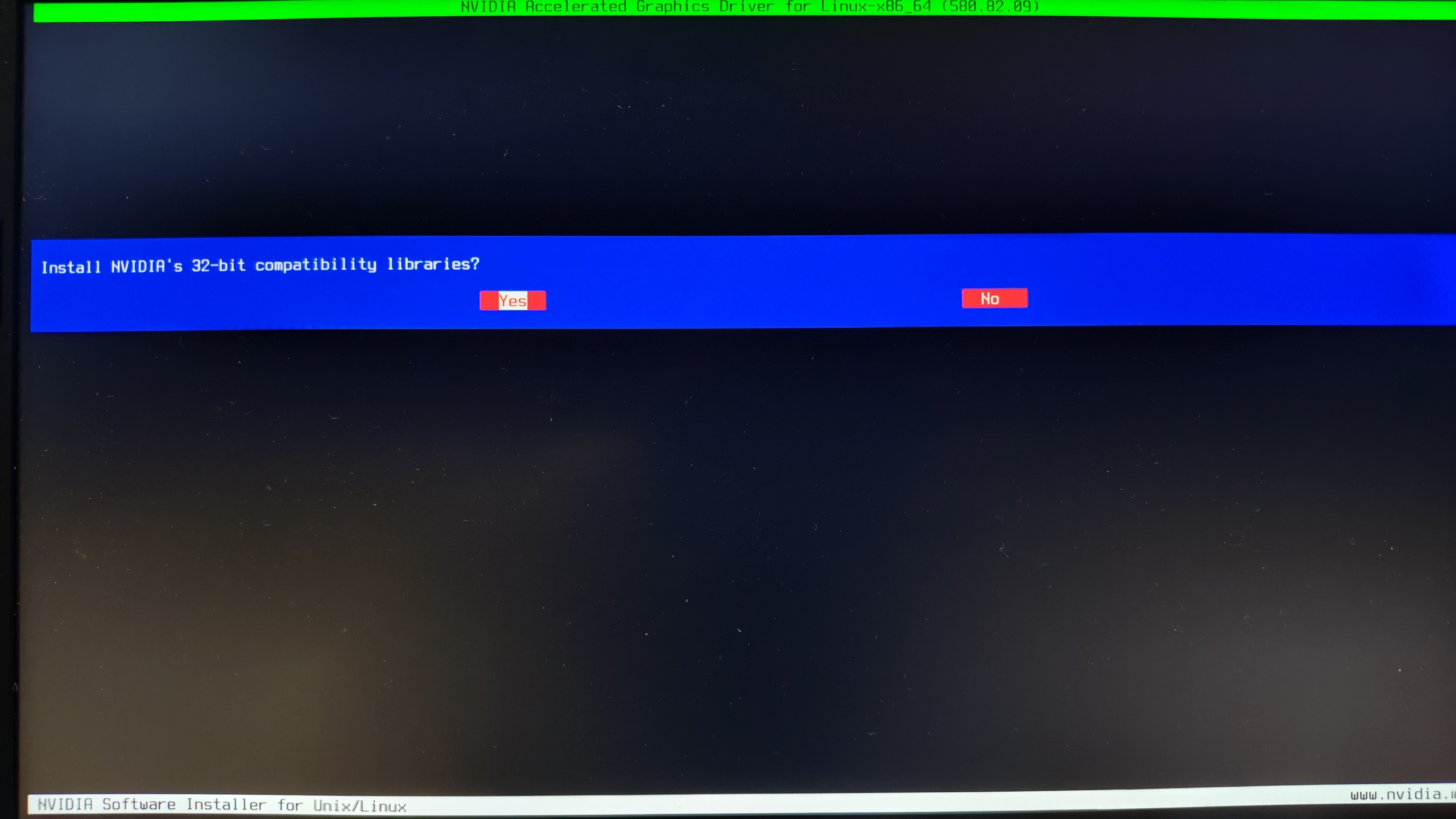

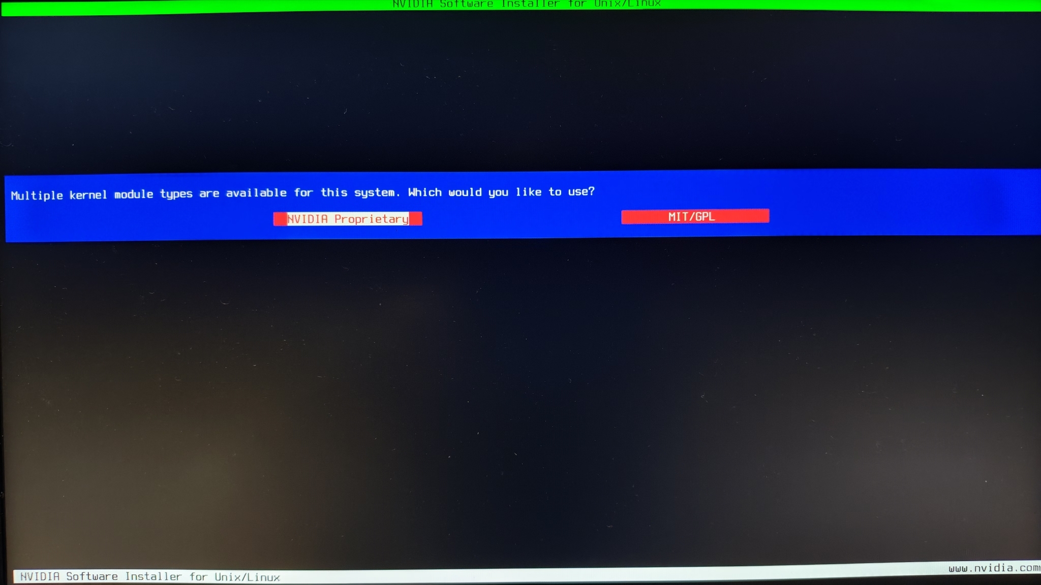

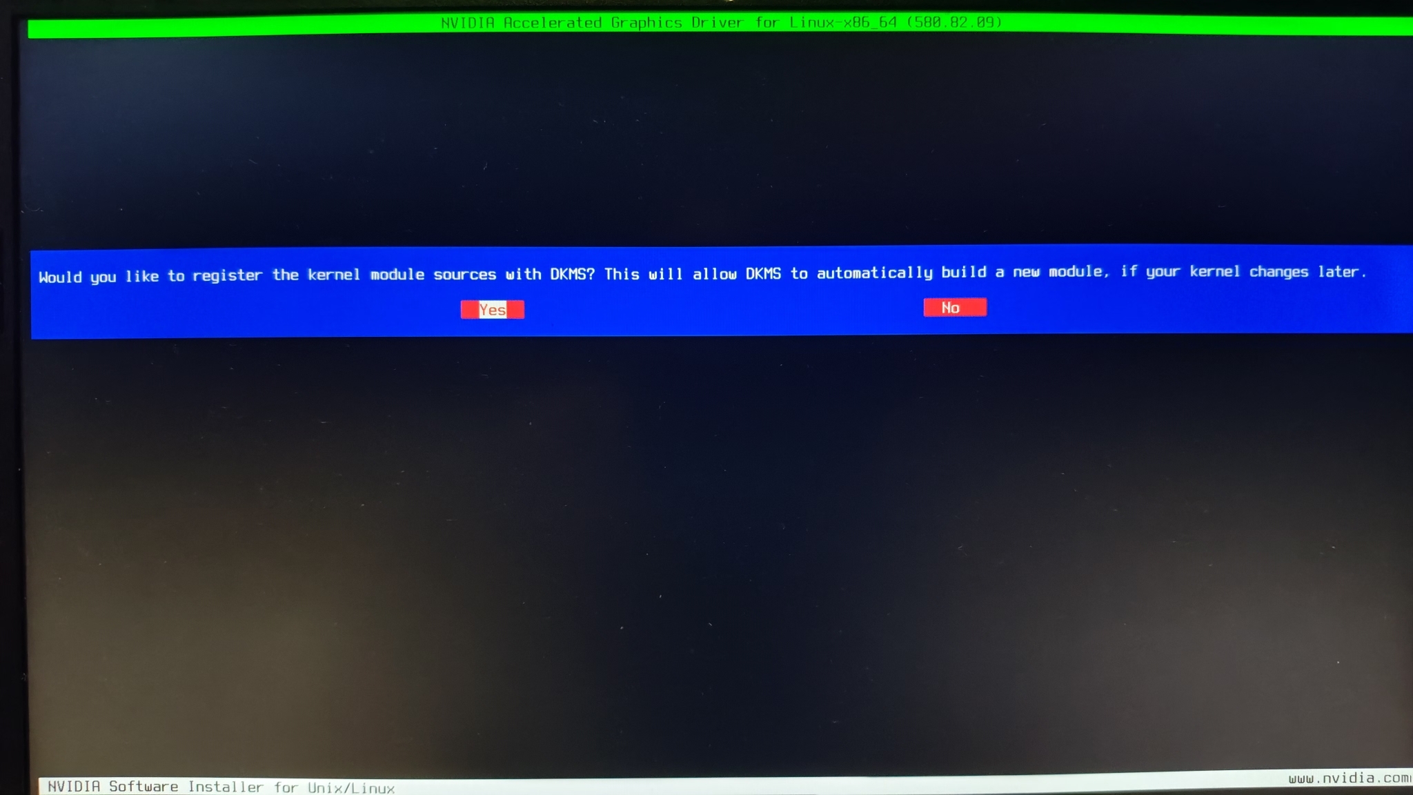

    安装过程中如遇提示,建议:
    • 安装 DKMS:选择 Yes,便于内核更新后自动重装驱动。
    • 安装 32-bit 兼容库:可选。

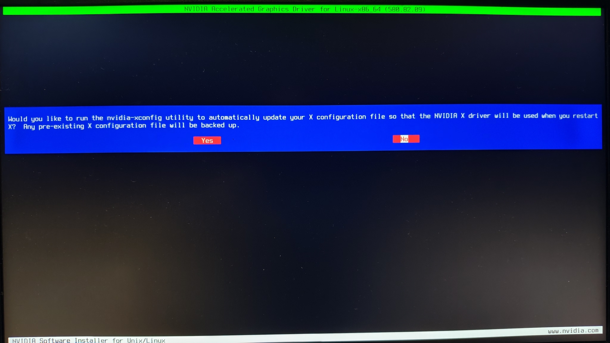

    • 运行 nvidia-xconfig:除非你清楚需要配置 xorg.conf,否则一般建议选 No

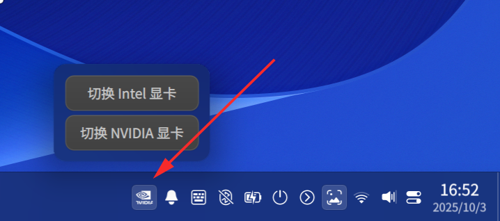

二、✅ 安装双显卡切换插件

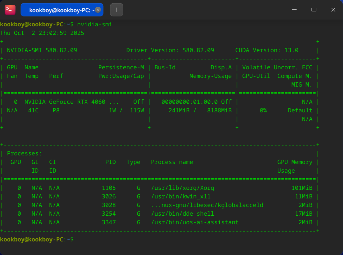

  • 验证驱动:若终端执行 nvidia-smi看到显卡信息和驱动版本,说明驱动安装成功。没有信息则说明没有激活N卡,那就进行下一步。
  • 安装双显卡切换插件:对于 Intel 和 NVIDIA 双显卡用户:
    sudo apt install dde-dock-graphics-plugin
    重启电脑,任务栏切换成N卡,注销再进就可以了。然后在终端输入nvidia-smi有输出显卡信息即成功安装。

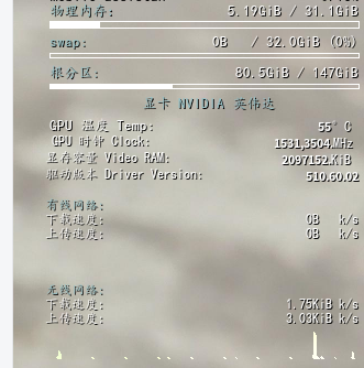

这是我安装的版本信息:

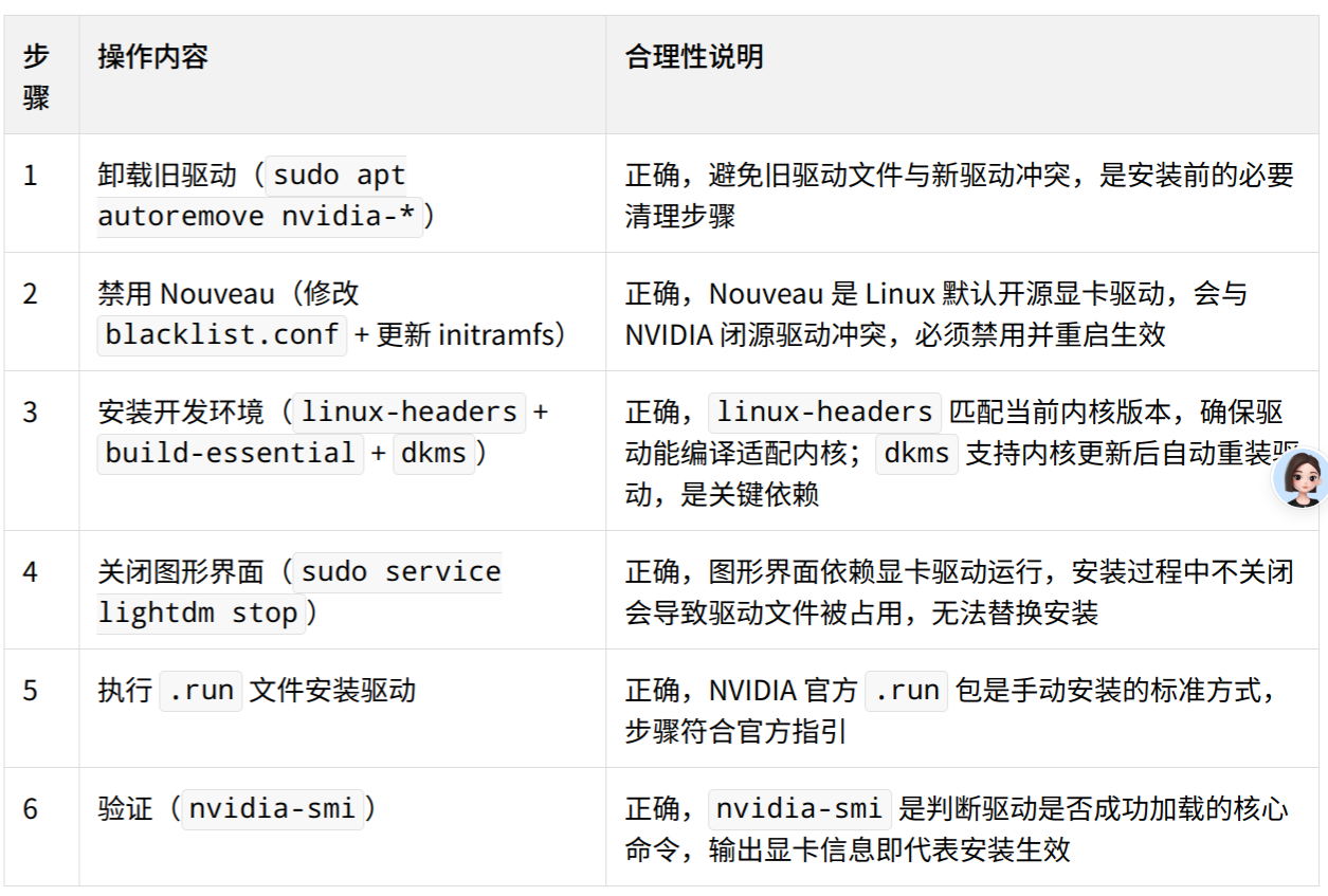

豆包AI对帖子内容的评价:😄
对了,显卡切换插件如下图:
