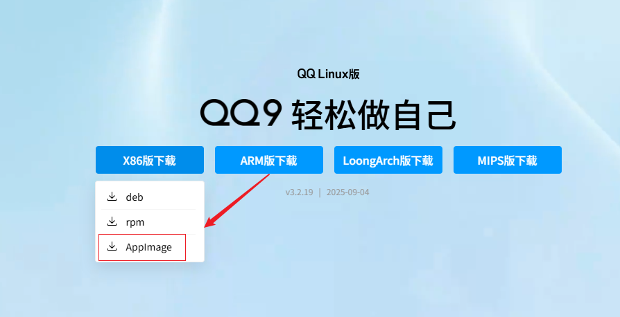

2025-10-01 08:54
能用appimage的用appimage,这样可以把程序放在其它盘。

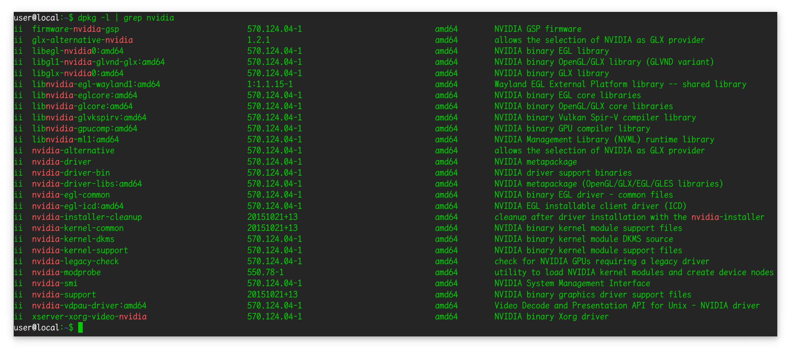

2、我和我同事电脑都是4060的笔记本显卡,装系统的时候我们都勾上了安装nvidia显卡驱动,装着倒是都没问题。如果没法调节亮度,那应该就是显卡驱动没装好的原因,需要手工装一下驱动了。
