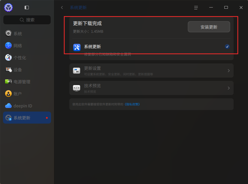

升级成25.08后,发现有个小更新,使用终端和控制中心均无数完成更新,尝试过多次。

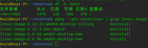

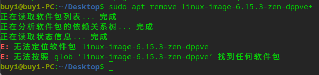

buyike
2025-09-30 08:53
终端更新也不行的,前面就试过了,而且也关闭过磐石还是不行。
所以想问下,如果真是boot空间不跑,要清理旧的内核,为什么官方不开发一个小工具集成一下,最好是在图形界面让用户进行删除旧的内核。
此外,这用命令清理旧的内核同样是出错,如我这里要不是清理不了,要不就是直接说找不到。
是命令出错还是思路出错?
执著的灵魂
2025-09-30 10:20
buyike:
是命令出错还是思路出错?
这个内核好像没有正确安装
先手动删除/boot和/lib/modules目录下的相关内核文件,然后运行
sudo update-grub
sudo apt purge linux-image-完整后缀名 linux-headers-完整后缀名

昨夜的星辰
2025-10-03 17:24
这玩意儿试过了,用命令行根本就检查不到更新,但是控制中心会检查到
用控制中心更新后重启,前两次都失败了,后面第三次不知道为啥莫名好了,或者在更新前打开VBOX用一用?
我这内核是自己编译的6.16.6,开始还以为是自己编译内核的原因,后面更新过去了就没管了
