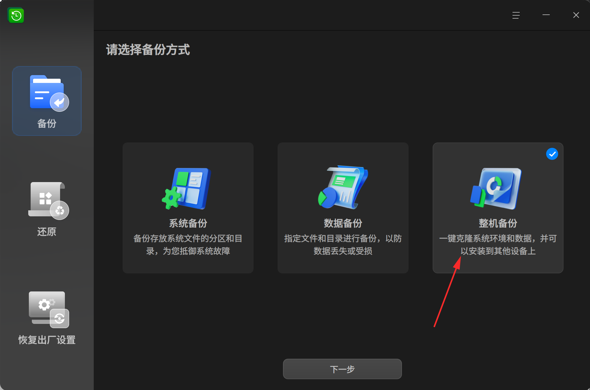

可以试试这个整机备份功能
整机备份,是要将备份的系统镜像uimg文件复制出来。系统崩溃时,可以启动系统安装光盘,再通过系统安装盘里的安装器选择备份镜像文件,从而还原系统或者将这个镜像环境快速部署到其他相同硬件的电脑上去,类似于ghost。如果只有系统备份,没有整机备份的镜像文件,也是无法进行还原的。实际应用中并不是太方便。
而我想表达的是,系统应该提供一个便捷的工具或入口,通过这个工具或入口可以在系统无法正常启动的时候不必借助外部工具软件就可以选择已有的系统备份记录来恢复系统。
