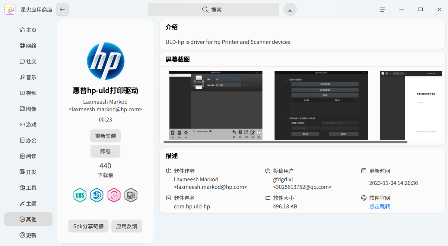

安装打印驱动之前 需要下载最新版星火应用商店 在商店的其它选项里面找到惠普hp-uld打印驱动

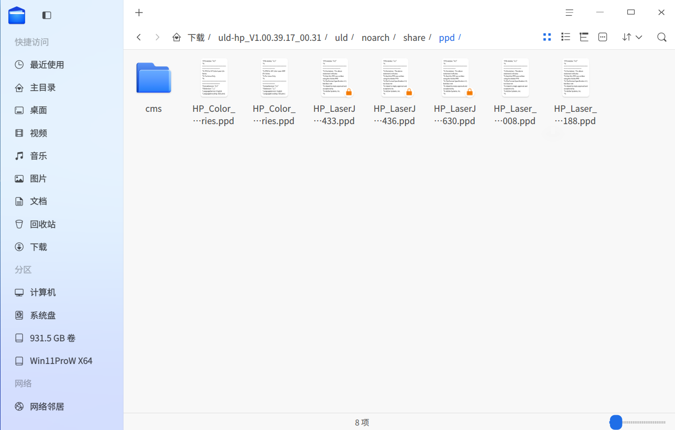

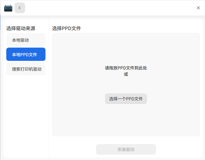

安装好 然后 去惠普官网 下载uld-hp_V1.00.39.17_00.31版本 linux驱动 然后打开系统自带的打印机管理器 选择手动选择驱动方案 点下一步 在显示界面选择本地ppd文件选项
选uld-hp_V1.00.39.17_00.31驱动中的 1188ppd 文件

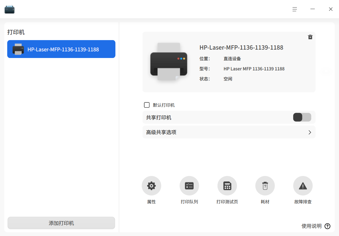

进行安装 安装完成后 打印测试页 确认安装是否成功

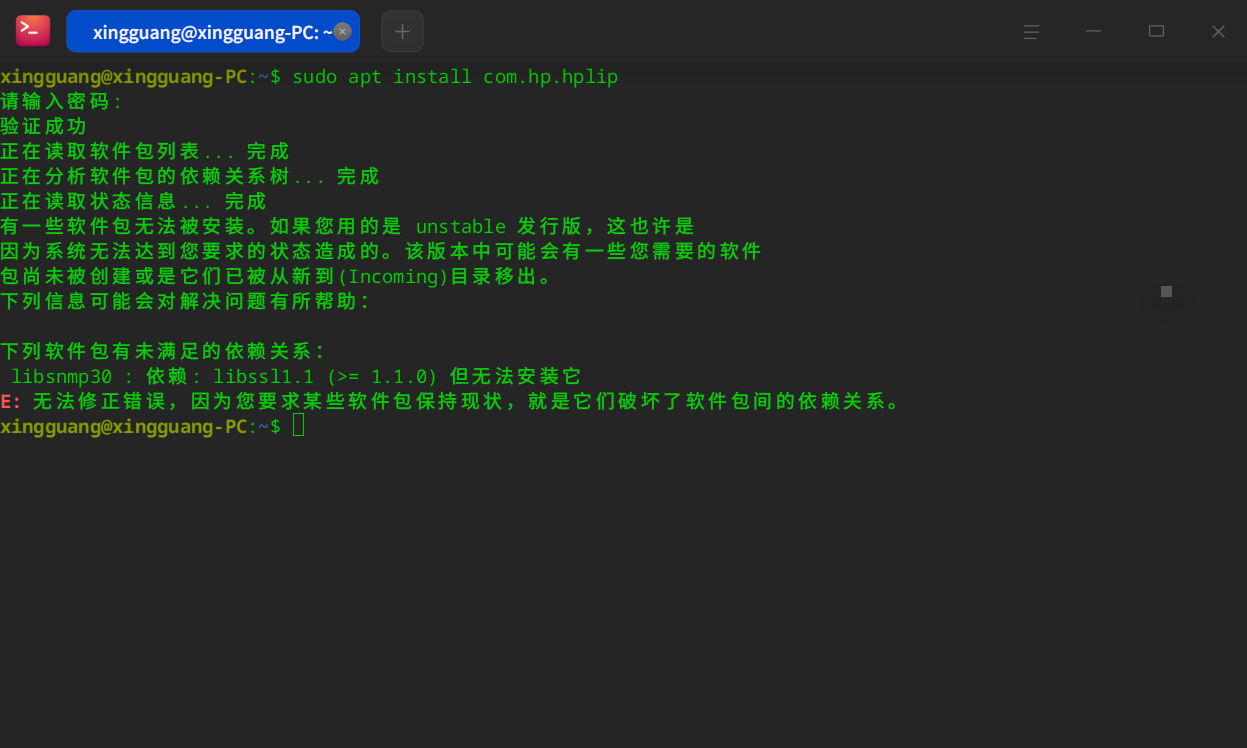

右键打开终端 输入 sudo apt install com.hp.hplip 安装完毕后,
执行sane-find-scanner ,然后再执行scanimage -L
方便的话,可以上图。

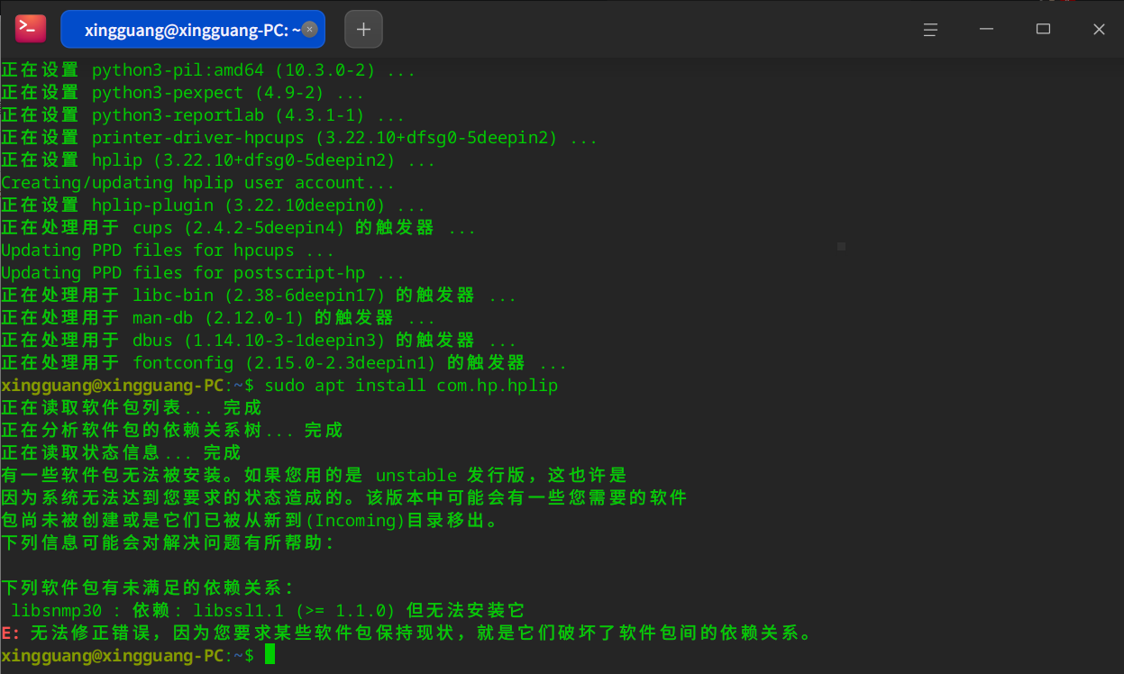

执行sudo apt install hplip
执行完还是截图的那个样子
