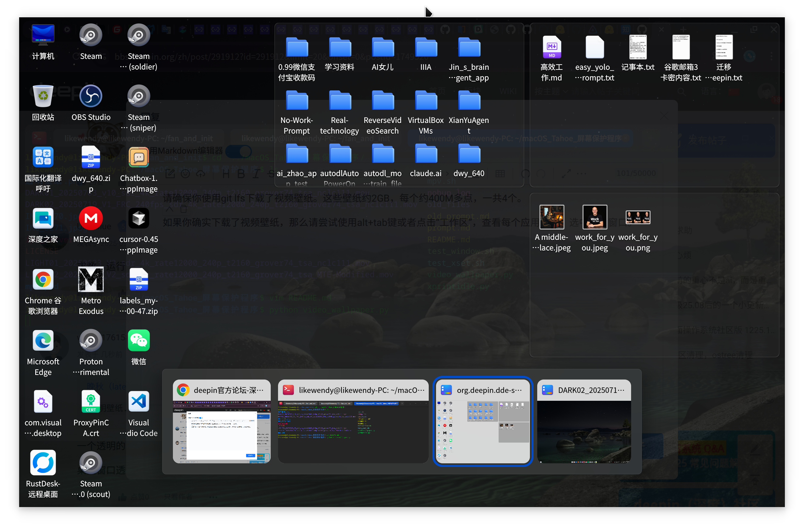

如果你确实下载了视频壁纸,那么请尝试通过alt+tab键或者点击“工作区”,查看每个应用程序窗口,然后选中桌面窗口。
这会调整窗口层级,类似于踢一下WM窗口管理器,有时候脚本设置了层级,但是它没刷新。

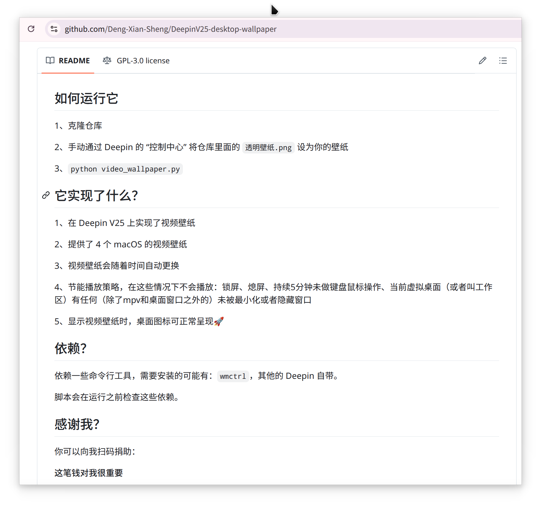

记得安装mpv,这个确实在README中我没说。

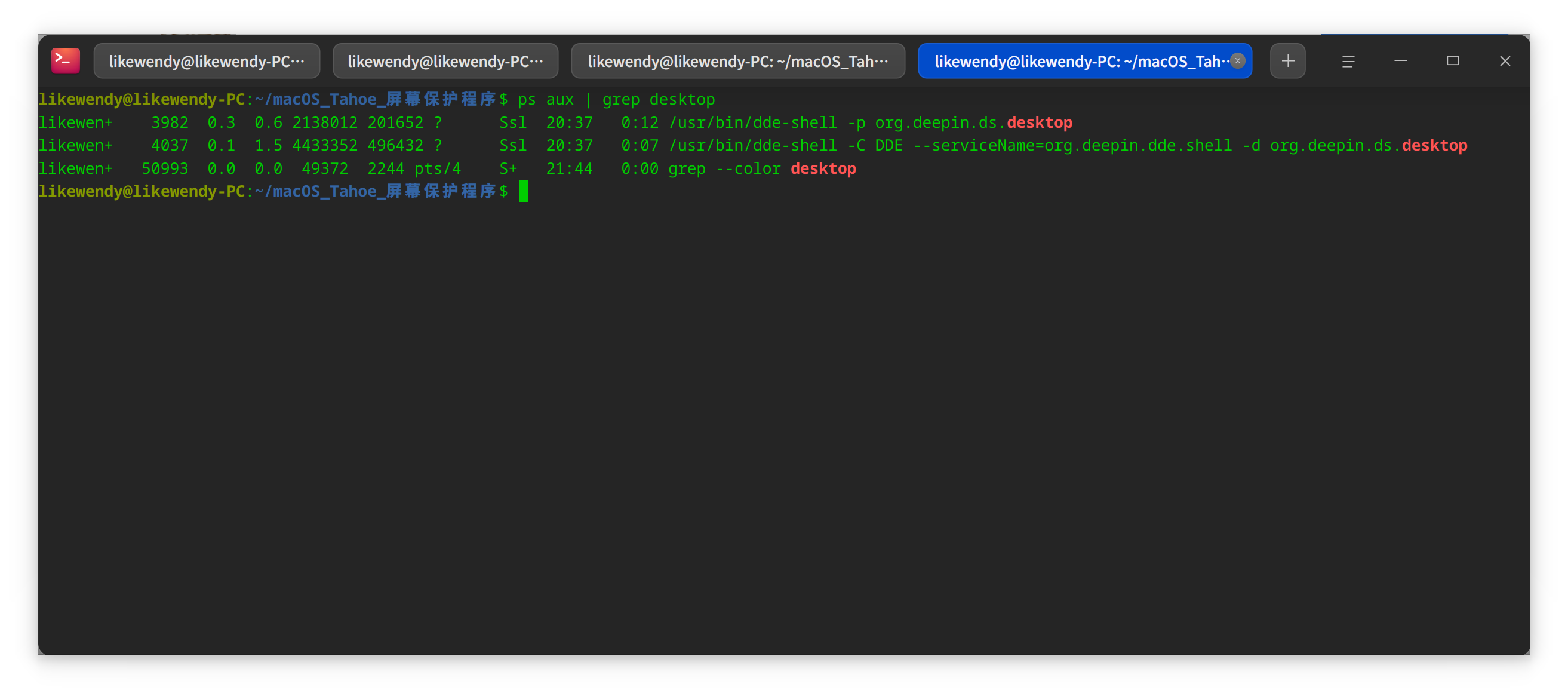

如果尝试了以上方法仍未解决,尝试在脚本运行之后,新启动一个终端杀死
/usr/bin/dde-shell -p org.deepin.ds.desktop
这会刷新dock,然后很奇妙的重设了桌面窗口的一些值,使桌面窗口透明了。
另外,在:
2、手动通过 Deepin 的 “控制中心” 将仓库里面的
透明壁纸.png设为你的壁纸
时,请使用仓库里面的文件,而不是自己创建一个透明png,因为你要确保它是透明png,不如用现成的。(注意jpg没有透明通道,只有png有。)

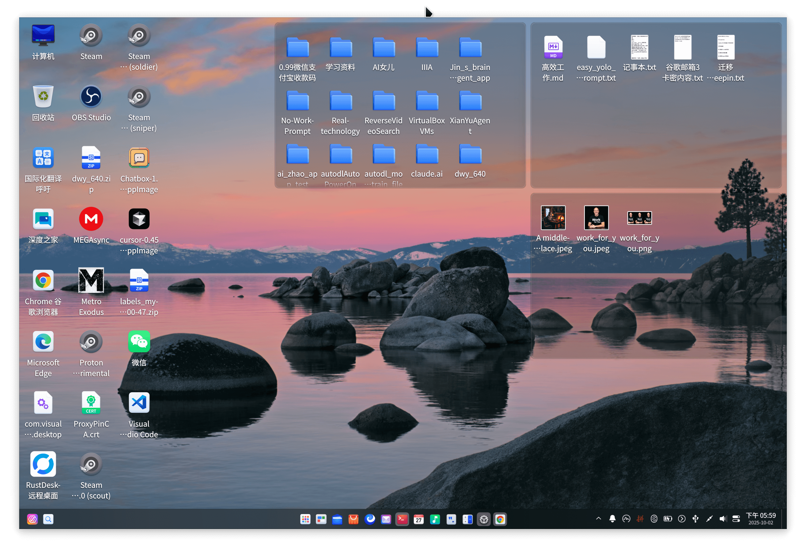

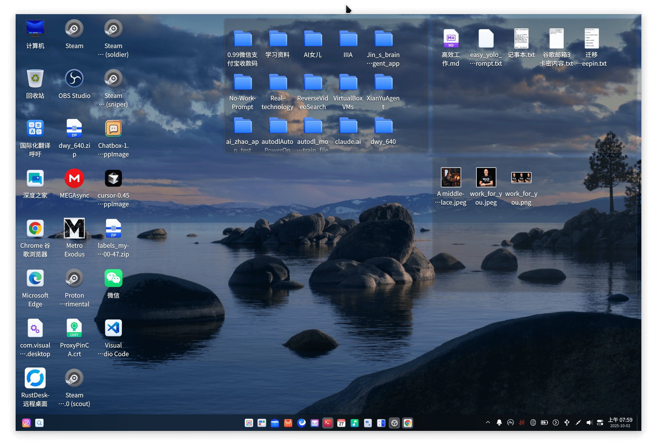

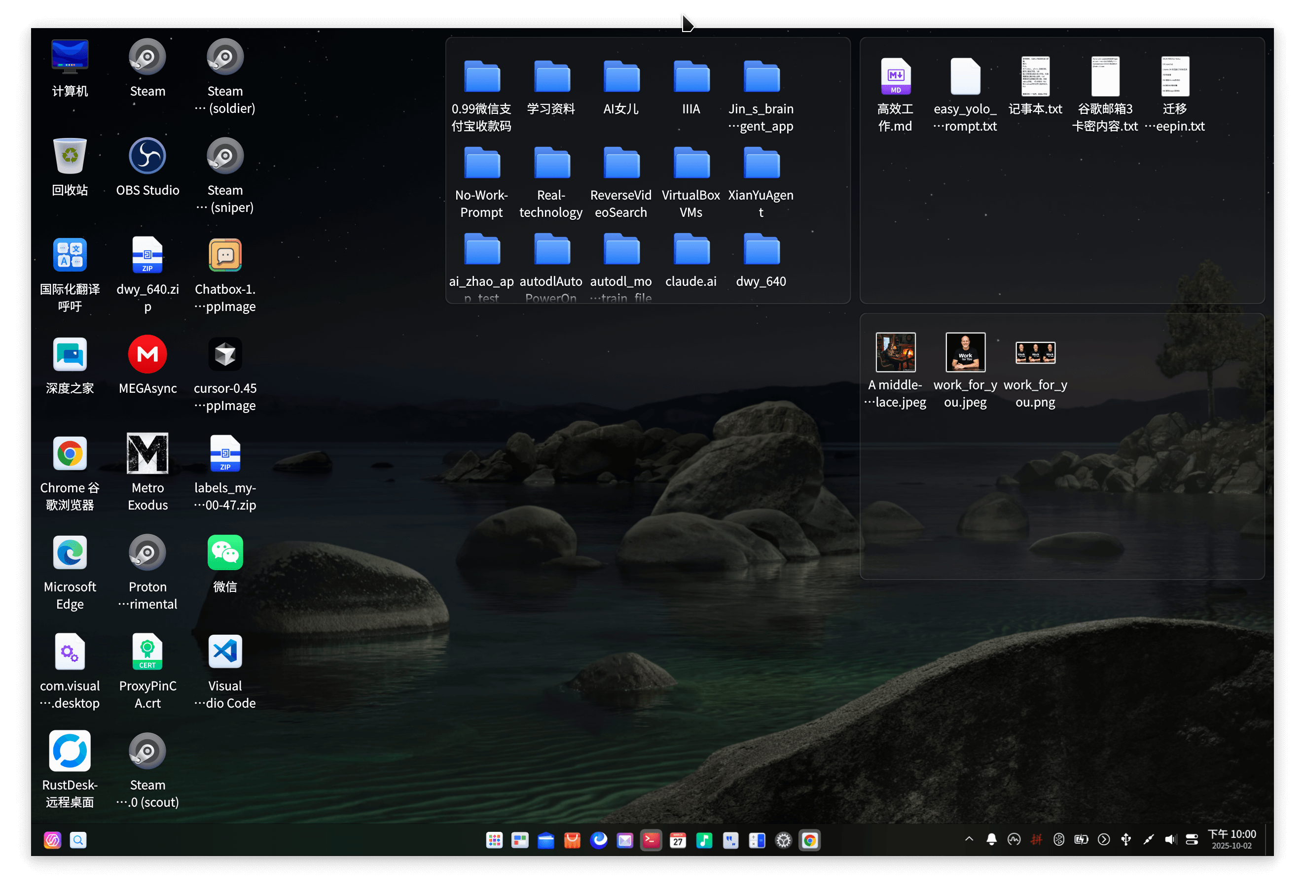

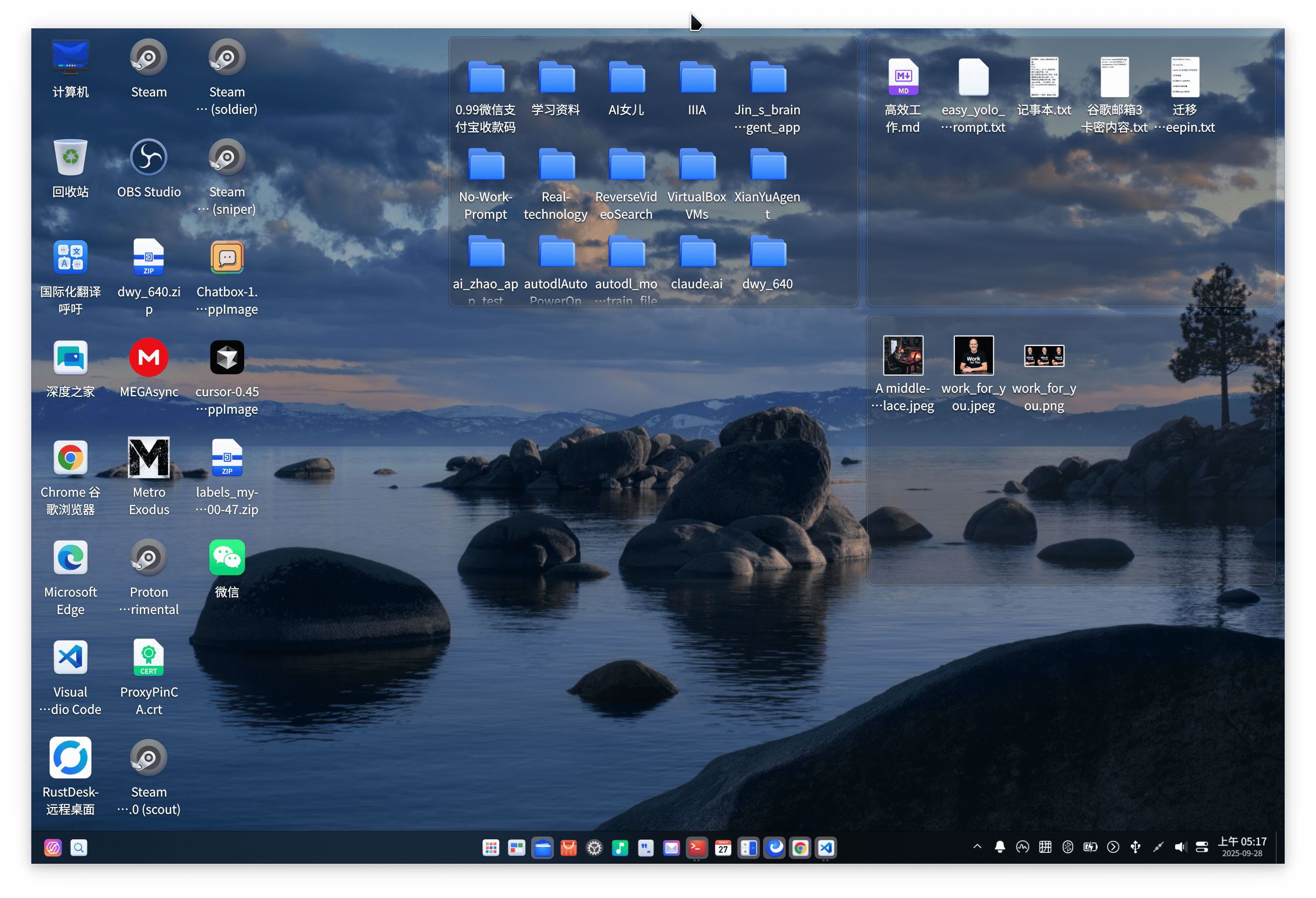

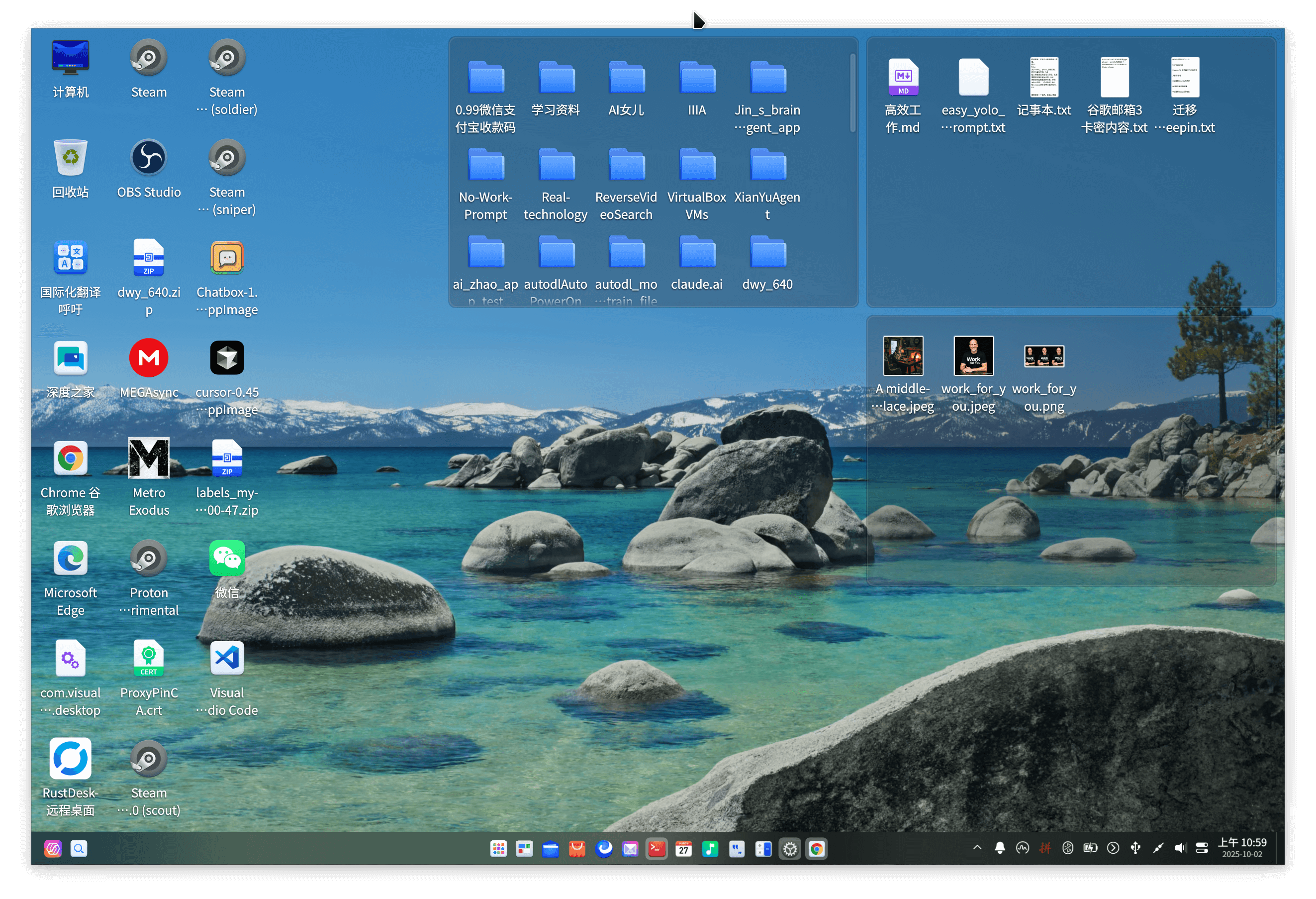

另外,忘记给大家预览视频壁纸了,以下是预览,随着系统时间视频壁纸会换:
晚上:
下班后:
中午:
清晨:
无论你在何时工作,都能看到视频壁纸,哈哈哈哈
