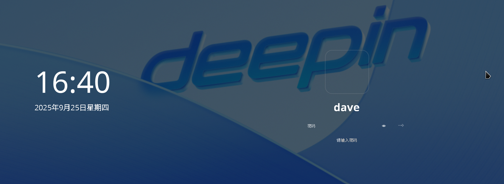

刚升级到25.0.8,听说有treeland升级的部分,切换到treeland试一下。结果重启后系统黑屏了。要怎么才能切换回去?
以前说treeland不成熟不好用,总归还是可以正常登录桌面,不好用还可以切换回传统桌面环境。现在倒好,直接黑屏了。

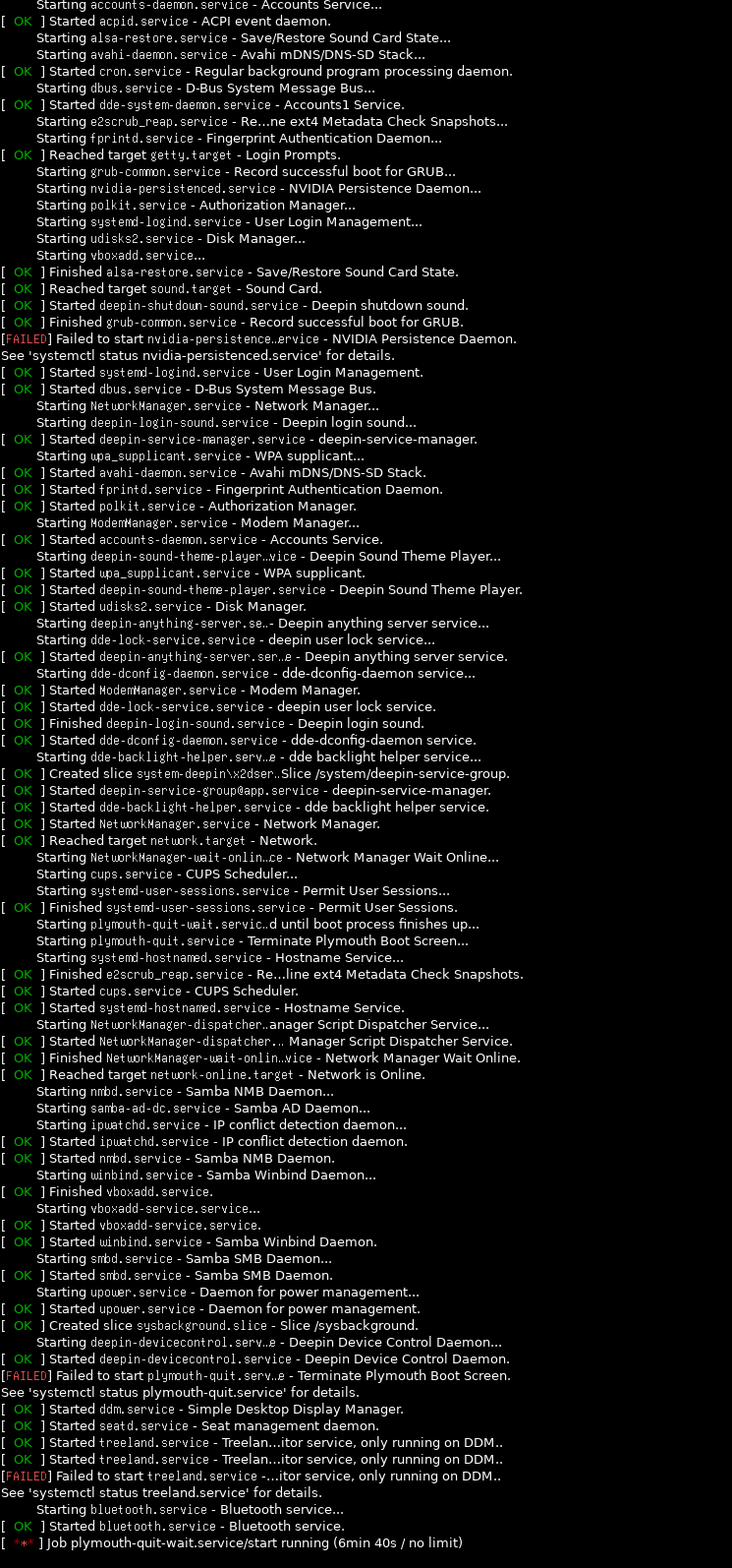

2025-09-25 16:26
卡在这里
感觉是在无限期等待一个服务启动
我除了恢复虚拟机快照,还有别的方法吗?

突然发现上面启动日志里有 Fail to start treeland.service......only running on DDM ,难道我进入的桌面环境还是DDM的?或者说是部分的treeland桌面环境?

上次没有及时切换传统桌面模式,结果今天启动又黑屏了,因为是虚拟机,通过虚拟机窗口大小变化能感觉到系统已经快要到登录窗口了,就是不显示,一直黑屏。重启按ESC显示启动日志,也是一直卡在那个plymouth-quit-wairt.service那里。
强制关闭,在虚拟机开启3D加速,又能正常启动了。
