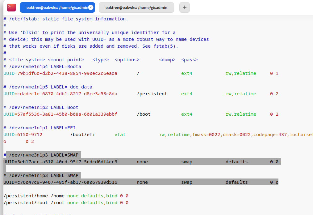

硬件环境:多张NVME固态硬盘,CPU为AMD64架构,分别安装有Windows,UOSv20,Deepin25。
问题:在Deepin25安装时,会默认把UOS的SWAP分区UUID写入到自己的/etc/fstab。这样,在deepin25的fstab中会出现两个SWAP分区,如下图:

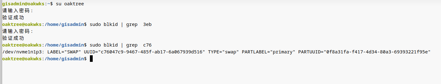

最近因为测试需要,把UOSv20系统换成了Deepin23,导致fstab中,一个SWAP的UUID失效了(以3eb开头的那个UUID)。
此时,再次开机,Deepin25会等待原SWAP分区到很久,造成启动时间特别长。

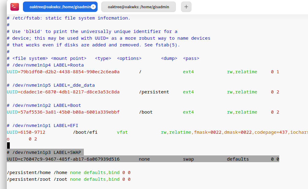

解决方法是,编辑/etc/fstab,删除失效的UUID分区记录,就正常了。
