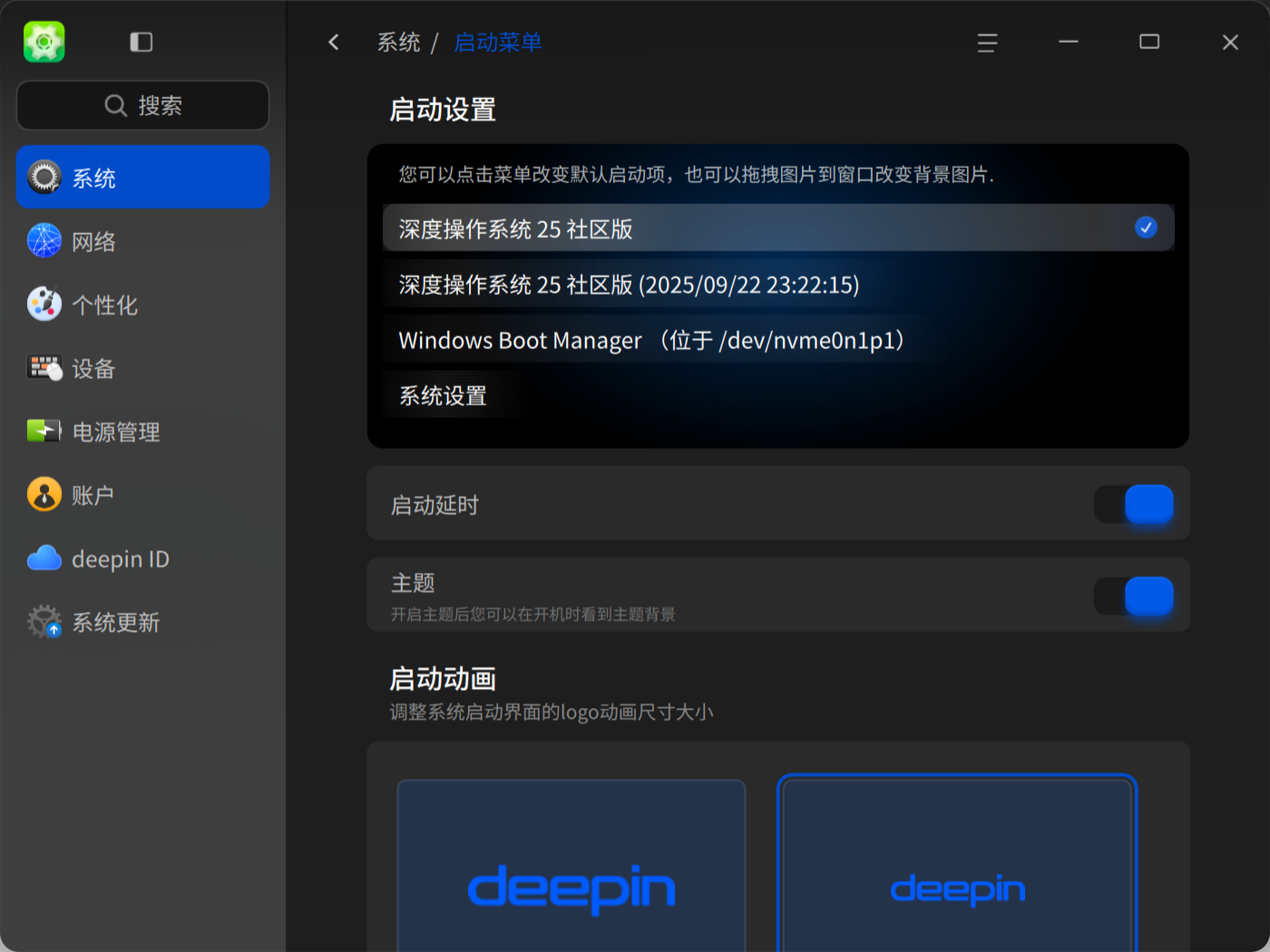

如题 :系统版本25.0.7,修改GRUB中系统启动顺序 ,始终默认选择第二个
