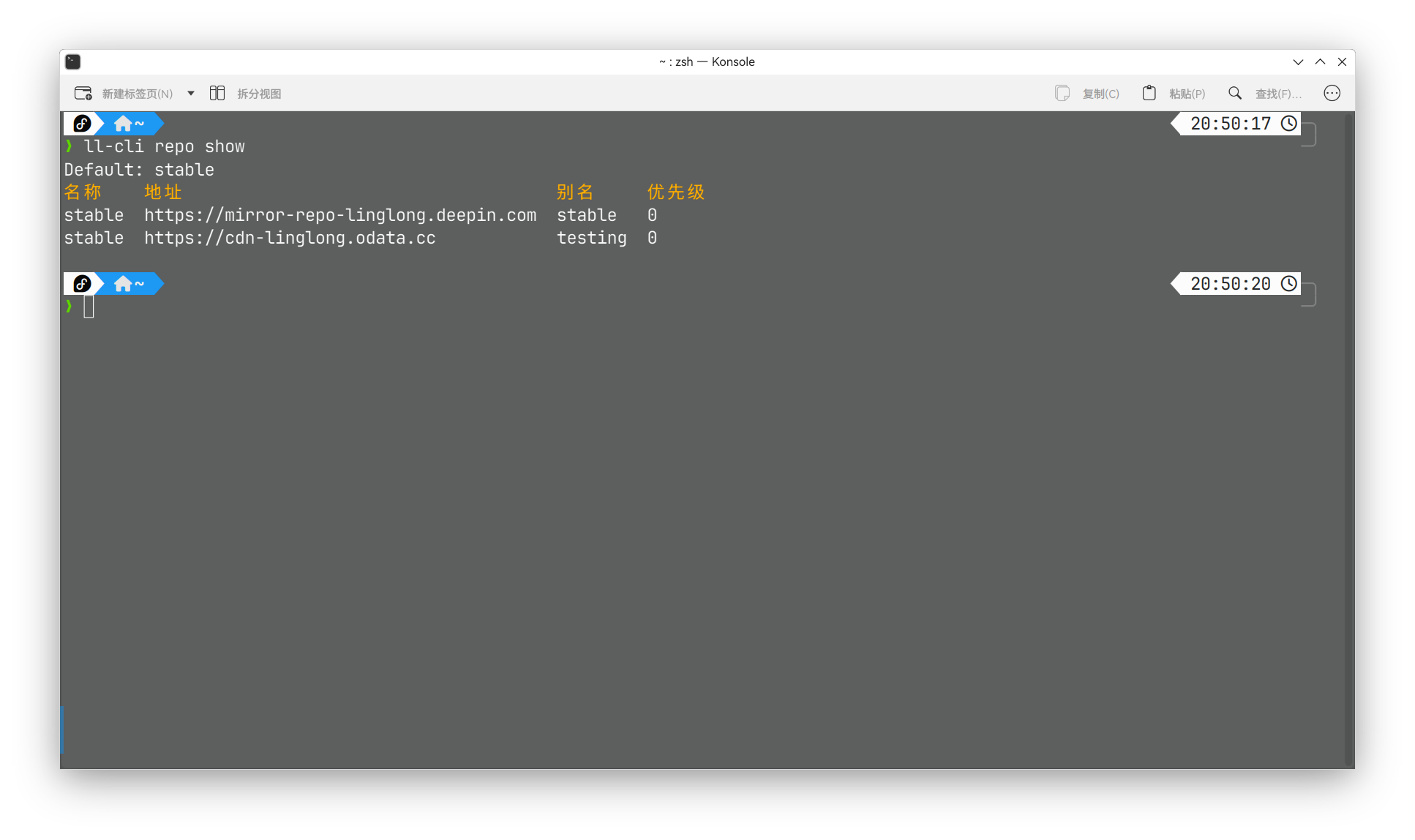

我该如何加这个源:
  1. 终端输入命令加入玲珑应用源: sudo ll-cli repo add --alias=testing stable https://cdn-linglong.odata.cc
  2. 终端输入命令加入玲珑构建源: ll-builder repo add --alias=testing stable https://cdn-linglong.odata.cc

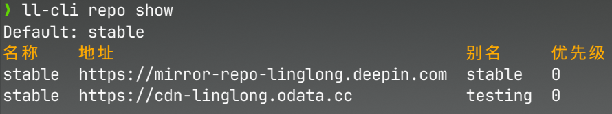

那我如何同时用两个源:
确保两个源优先级相同即可,如果不相同,可以使用这个命令一键重置优先级: sudo ll-cli repo set-priority testing 0 && sudo ll-cli repo set-priority stable 0
