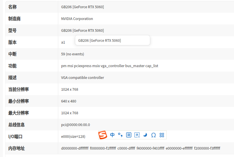

我的电脑没有核显,用RTX5060 就闪屏 上班的时候用公司电脑安装好以后 拿回来直接插盘 情况一样的 后来换了一张AMD的显卡 进了系统 然后又用RXT5060显卡 现在也可以进系统了 只是分辨率1024*786 无法更改 装了个Linux显卡驱动 无法切换过去
不知道是不是驱动没有装对

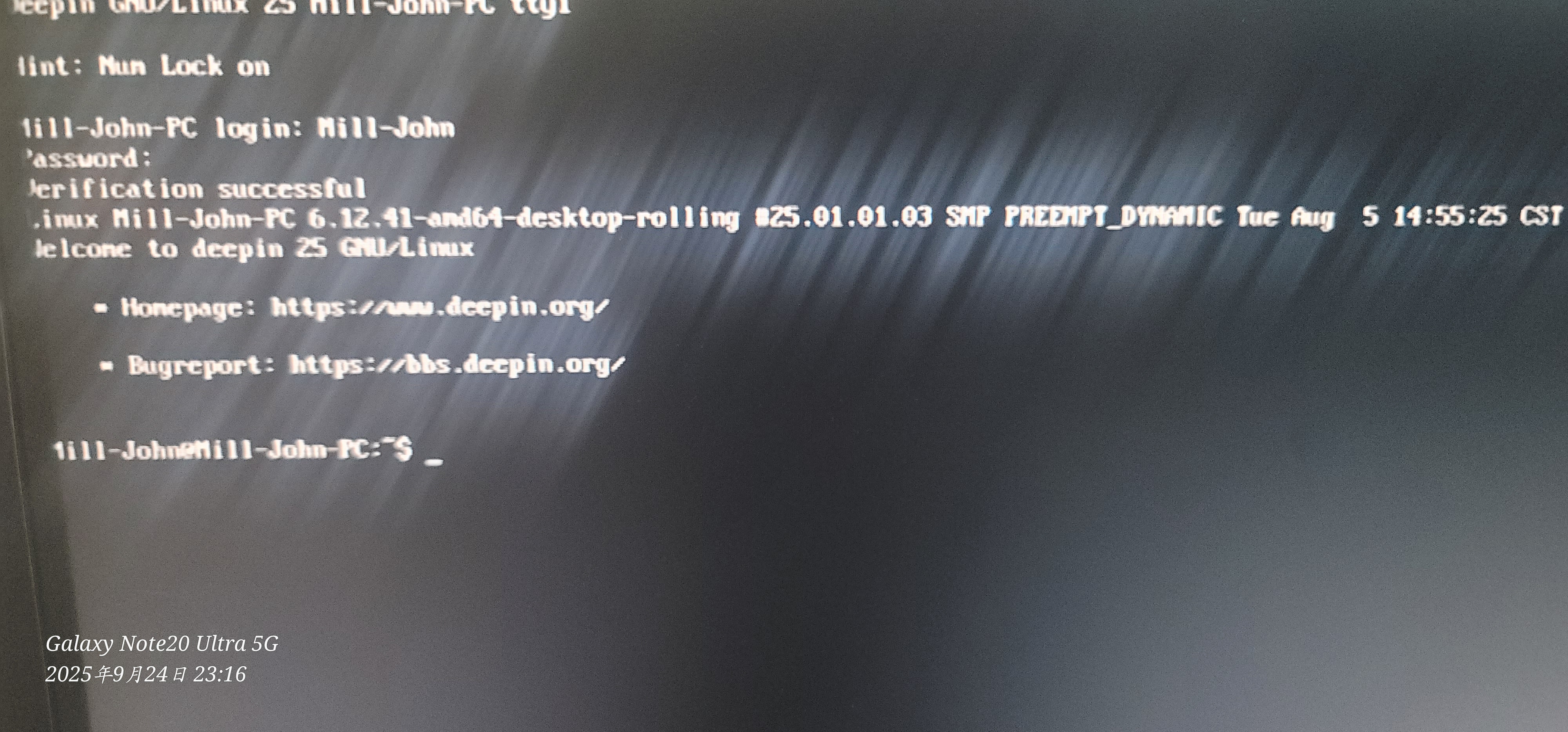

LiuYongzhang
2025-09-24 23:17
卖樱桃🍒Dē尐丸子:
没有对
重新启动进桌面远程
卖樱桃🍒Dē尐丸子
2025-09-24 23:18
卖樱桃🍒Dē尐丸子:
来个QQ或微信吧
LiuYongzhang
2025-09-24 23:21
#20
卖樱桃🍒Dē尐丸子:
reboot
进桌面
