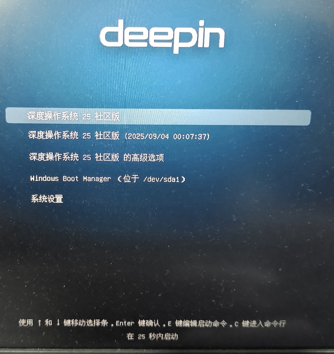

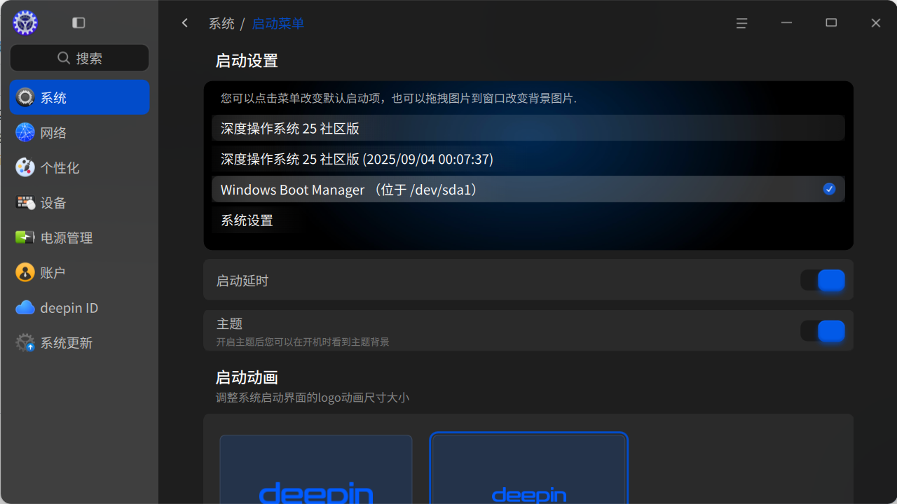

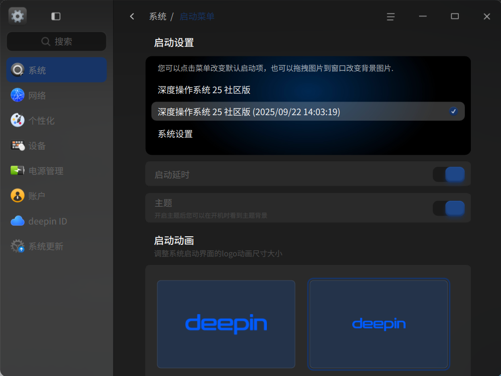

  1. deepin25已更新到最新版,启动菜单选择修改启动项无效,如图所示,实际在启动时默认启动项只能是第一个“深度操作系统25社区版”,我想选择windows优先。
  2. 启动延时5秒太短,在1分钟多的启动时间中必须盯着电脑选择启动项,稍不注意只能再次重启然后选择,以前的版本可以使用Grub Customizer自定义启动延时,但deepin25却不支持,期待启动延时可以设置长延时。

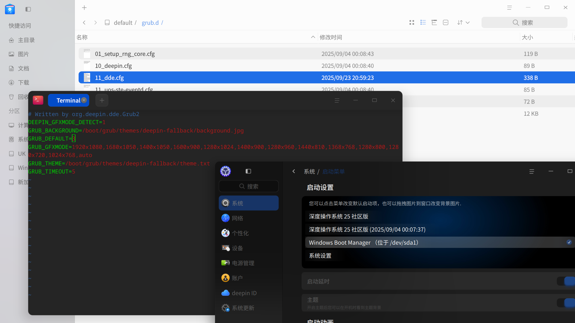

GUI界面只能5秒,要想延长,必须CLI进去修改
  1. sudo vim /etc/default/grub.d/11_dde.cfg \\以前修改的是\etc\default\grub,现代linux系统都不建议直接修改grub文件,都可以在grub.d目录下随意新建文本去修改grub参数,后加载的会覆盖到首先加载的参数,所以你用哪个软件修改的就不会生效
  2. GRUB_TIMEOUT=x \\x为数字,秒,你改成10就行
  3. GRUB_DEFAULT=0,\\0 代表第一个菜单项,你要看你启动的菜单项,win系统是第几个,如果是第2个,那这个数字就改为1
  4. 改完保存,sudo update-grub以下,reboot看看

修改“GRUB_DEFAULT=0“该项目无效,应该是有更深层次问题,等官方修复

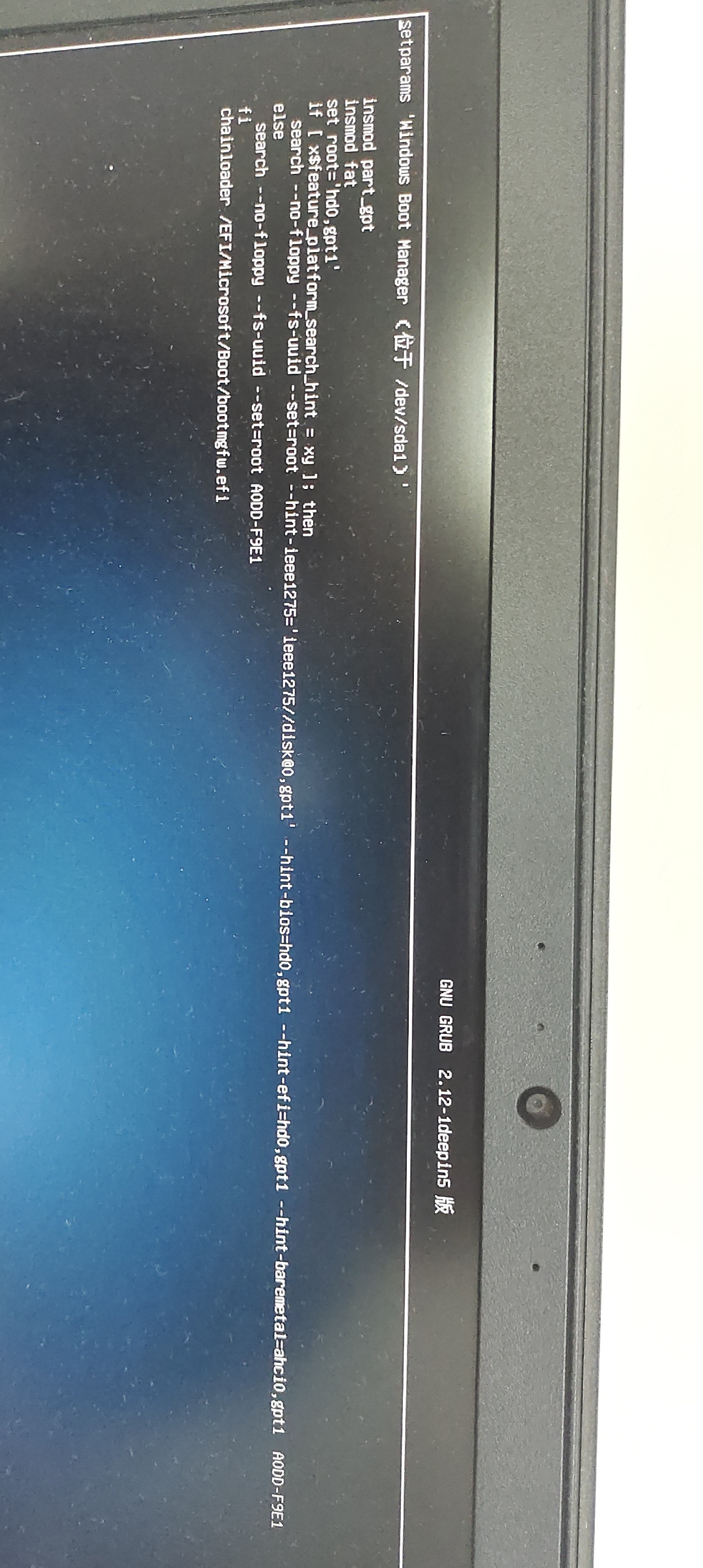

你要先确认你的win系统能否正常进去,如果可以进去就好说,
0是启动菜单是的第一个,看你的截图应该是改成2,改了后保存,执行update-grub,重启
如果不行,或者你把 GRUB_DEFAULT=0 改为GRUB_DEFAULT=saved ,执行update-grub,重启后进一次windows,再重启,下次启动就应该默认选择win了,saved代表上次启动的选项。
或者你在启动grub菜单界面,选中win系统,按e进去,会有命令行的修改内容,你拍照出来

  1. GRUB\_TIMEOUT=x \\\\x为数字,秒,我改成60 修改有效
  2. GRUB\_DEFAULT=0,\\\\0 代表第一个菜单项,我这里是改成 3,或saved 修改无效

Jc:
解决了吗?我也遇到了修改启动顺序无效的问题。 sad
最后使用这个命令修改sudo grub-set-default xxxx ,xxxx代表想起动的系统grub菜单中的标识符,需要看启动文件找下
