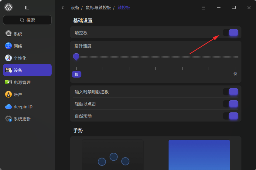

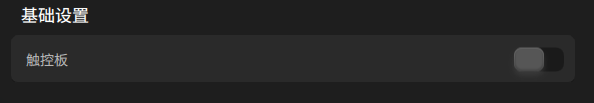

问题情景描述:
  1. 在系统设置中将触摸板禁用后,当时能生效,触摸板确实被关闭。
  2. 但是在注销或重启系统后,禁用设置会失效。
  3. 此时设置界面中“禁用触摸板”的开关依然保持开启状态,但触摸板实际上仍然可以正常使用。

A微風
2025-10-04 19:05
deepin流云:
这个问题已经当bug提给研发修复了,会在接下来的更新中修复解决,下个版本之后就不需要这个脚本了,感谢您的方案。kissing_heart
现在更新了最新系统后,现在这个触摸板点击关闭立马开启,关闭不了,我的设置的脚本都无效了,每次重启都要去手动开启插入鼠标时禁止触摸板(因为这个选项也是每次重启后都是关闭的)
