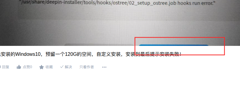

先安装的Windows10,预留一个120G的空间,自定义安装,安装到最后提示安装失败!

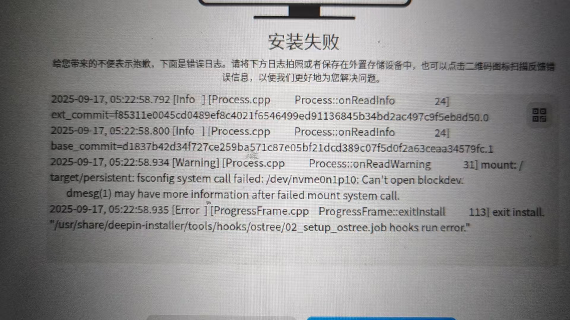

把日志导出来看下

豆包AI的解答:
提供的错误日志 “mount: /target/persistent: fsconfig system call failed: /dev/nvme0n1p10: Can't open blockdev” 可以看出,安装 Deepin 系统时在磁盘挂载这一步出现了问题,以下是详细分析:
磁盘设备无法访问
  • 原因:日志中提到 Can't open blockdev,这意味着安装程序无法打开指定的块设备(/dev/nvme0n1p10) 。/dev/nvme0n1p10 是一个 NVMe 类型的硬盘分区,可能是该分区存在权限问题,比如安装程序没有足够的权限去访问该分区;也可能是磁盘硬件本身出现故障,比如磁盘接口松动、磁盘物理损坏等,导致系统无法正常识别和打开这个分区 。
  • 解决办法:
    • 检查磁盘连接:如果是台式机,关机断电后打开机箱,检查硬盘数据线和电源线是否插好;如果是笔记本,可以尝试重启进入 BIOS,查看硬盘是否被正常识别。
    • 权限问题排查:如果是权限问题,由于 Deepin 安装是在系统安装阶段,一般普通用户无法直接操作,这种情况通常需要检查安装镜像是否完整以及安装环境是否正常。可以尝试重新下载 Deepin 安装镜像,确保下载过程中没有文件损坏。
文件系统配置错误
  • 原因:fsconfig system call failed 表明文件系统配置的系统调用失败。在安装系统时,需要对磁盘分区进行格式化,并配置相应的文件系统(如 ext4 等)。如果在这个过程中出现错误,比如文件系统类型不被支持,或者分区表损坏,就会导致文件系统配置失败,进而影响磁盘挂载。
  • 解决办法:
    • 重新分区:在重新安装 Deepin 系统时,进入安装界面的分区环节,删除之前有问题的分区(/dev/nvme0n1p10),然后重新创建分区,并选择合适的文件系统(Deepin 通常推荐 ext4 文件系统) 。
    • 检查分区表:可以使用磁盘工具,比如在 Linux 环境下的 gdisk或 fdisk命令来检查和修复分区表。例如,使用 gdisk /dev/nvme0n1(假设你的硬盘设备是 /dev/nvme0n1),进入 gdisk交互界面后,使用 v命令来验证分区表的完整性,如果发现错误,按照提示进行修复。
磁盘空间不足或占用冲突
  • 原因:安装过程中,系统需要在指定分区上写入文件,如果该分区空间不足,或者该分区已被其他程序占用(虽然在安装系统时这种情况较少见,但也有可能存在残留进程占用),就会导致挂载失败。
  • 解决办法:
    • 检查磁盘空间:在重新安装前,通过其他工具(比如在 Windows 系统下使用 DiskGenius 等磁盘管理工具查看对应的分区空间情况),确保为 Deepin 系统预留足够的磁盘空间。
    • 排除占用冲突:如果怀疑有进程占用分区,可以尝试在纯净的环境下进行安装,比如通过安全模式或者直接使用安装介质引导,避免其他不必要的程序运行。
2025-09-18 15:24
麻烦点报错界面的保存日志导出到U盘里给我们提供下,我找研发分析看看。
2025-09-18 16:39
bios里的安全模式关闭了吗?我印象我刚装时就是这个原因。

2025-09-18 20:17
双系统,我用Win10+Deepin V20.9,或者Win10+UOS家庭版,都可以正常安装和引导。但是,换V23和V25,都碰到过类似你提及的安装死机,换内核版本安装,也有成功过,但开机引导菜单就不正常。估计V23、V25还没出稳定版吧,等稳定版出了后,应该就会起来的。
