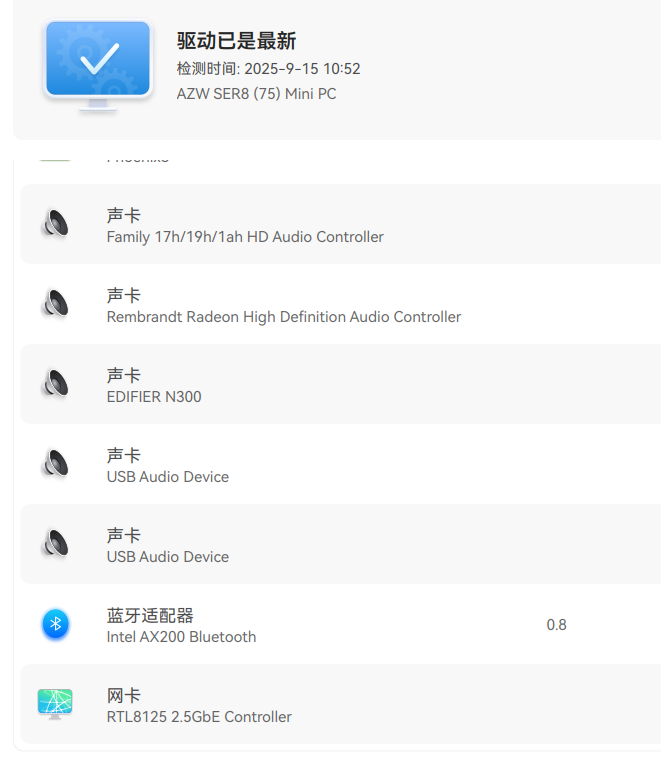

莫名其妙无线网卡没了,查dmesg是:iwlwifi: probe of 0000:xx:xx.x failed with error -110
查kimi说是无线网卡被检测到,但驱动加载失败,系统无 Wi-Fi 功能。
我的是V23.1,intel AX200, 蓝牙是好的,就WiFi没了。最近刚打了最新的补丁没多久,无线网不好是有预兆的,每次关机休眠时,十次有一两次会卡死,就是主机电源灯不灭,屏幕背光不灭,得长按电源才能关掉,过去这类事情没有发生过。我是不是太迷信了???

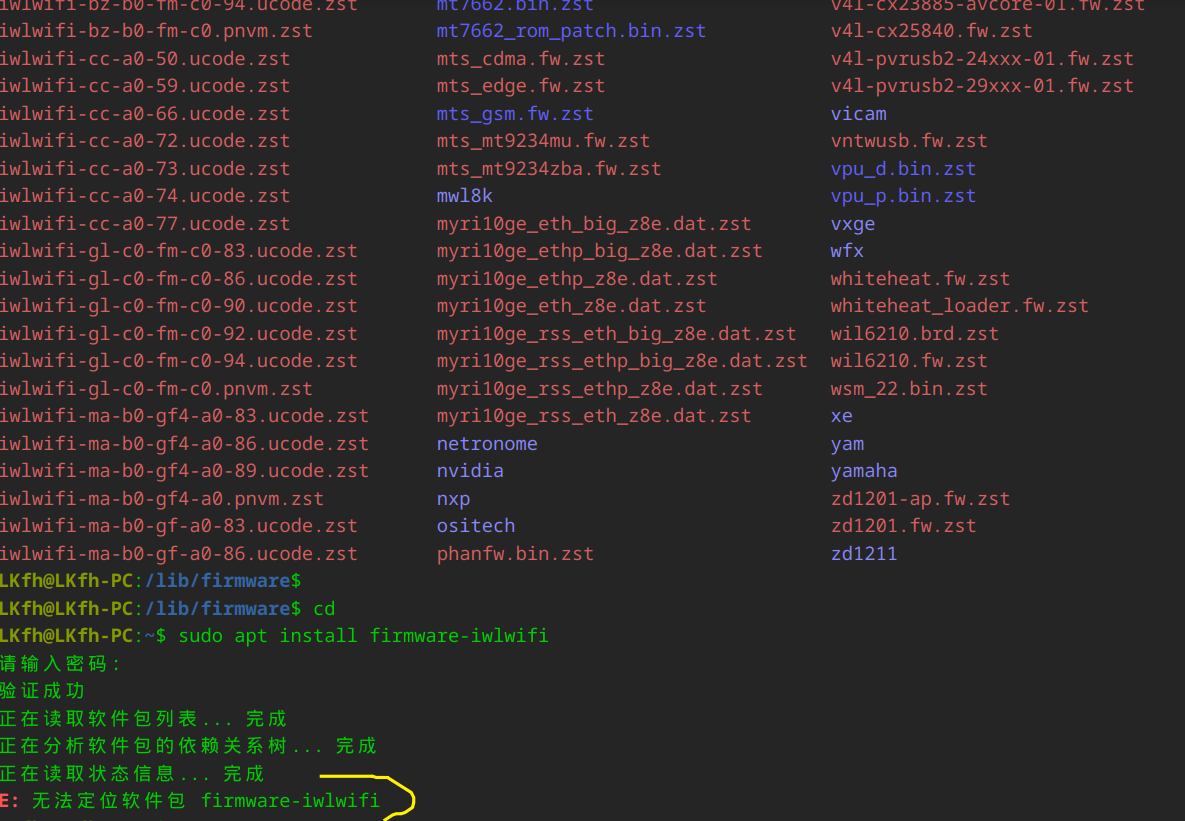

查了查/lib/firmware, intel的驱动都在,但是apt update/uograde 和 sudo apt install firmware-iwlwifi都没用,说找不到iwlwifi。
高人说说该怎么办?
