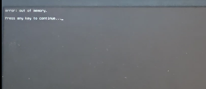

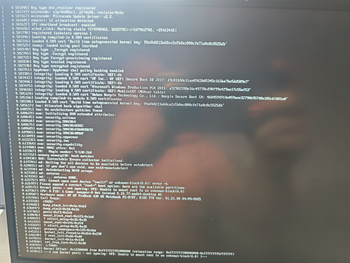

ventoy做的启动盘,里面放了deepin 25.0.1 、deepin 20.9、ubuntu 25.04 一共3个ISO。同1个笔记本HP 430g8 ,EFI分区ok
1、ubuntu的iso安装系统没问题
2、使用deepin 25.0.1、deepin 20.9 的iso安装系统 一开始就出现error:out of memory,按任意键后,卡死在同样的界面
3、已检查安全启动、DMA保护均没开启,否则ubuntu也会报错
不知道该怎么查了,没思路了,请指点

我之前也遇到过类似情况,ventoy下有的镜像正常有的镜像出问题,甚至可能同一个镜像有时有问题有时没问题,我也不会解决。
或者你换个u盘,不用ventoy试试。

选 试用模式 启动试试
2025-09-15 10:01
ventoy安装时选grub2模式试试看能否正常安装:https://ventoy.net/cn/doc_grub2boot.html
