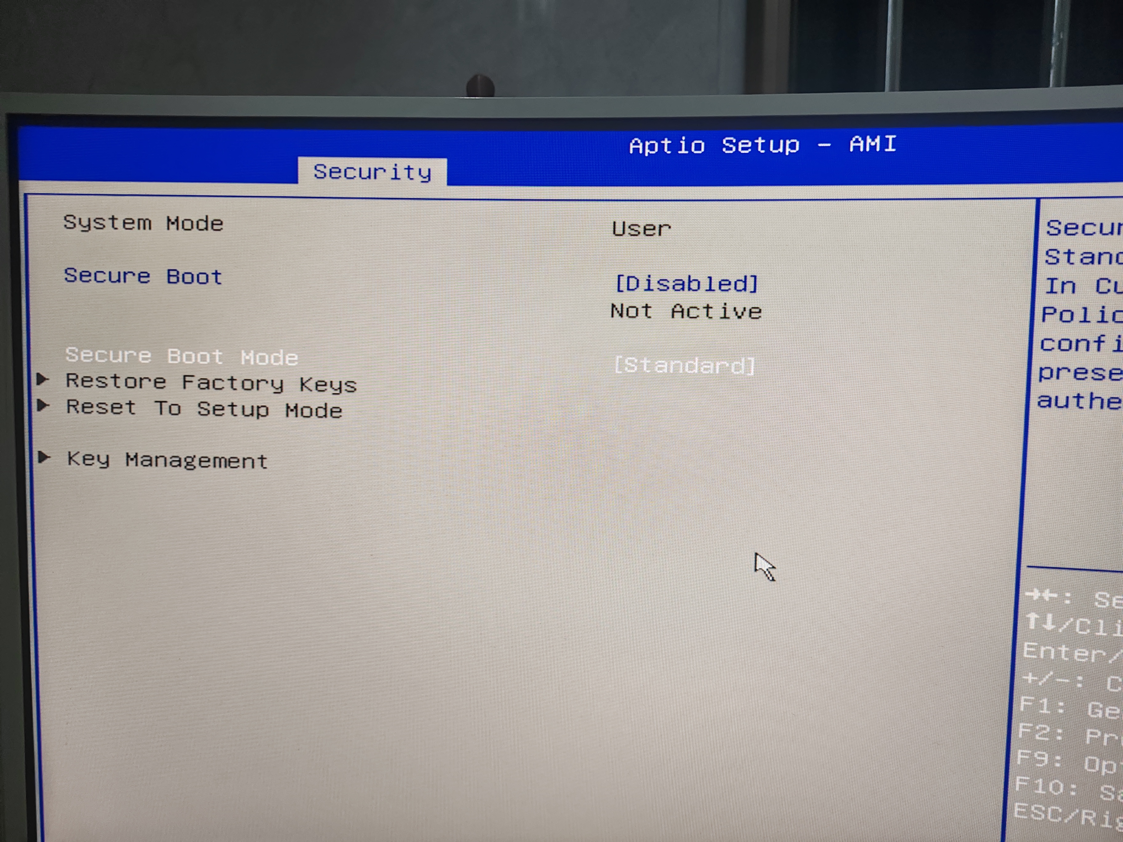

1:进入BIOS按F5载入最佳设置(恢复默认)
2:禁用安全启动(Secure Boot)

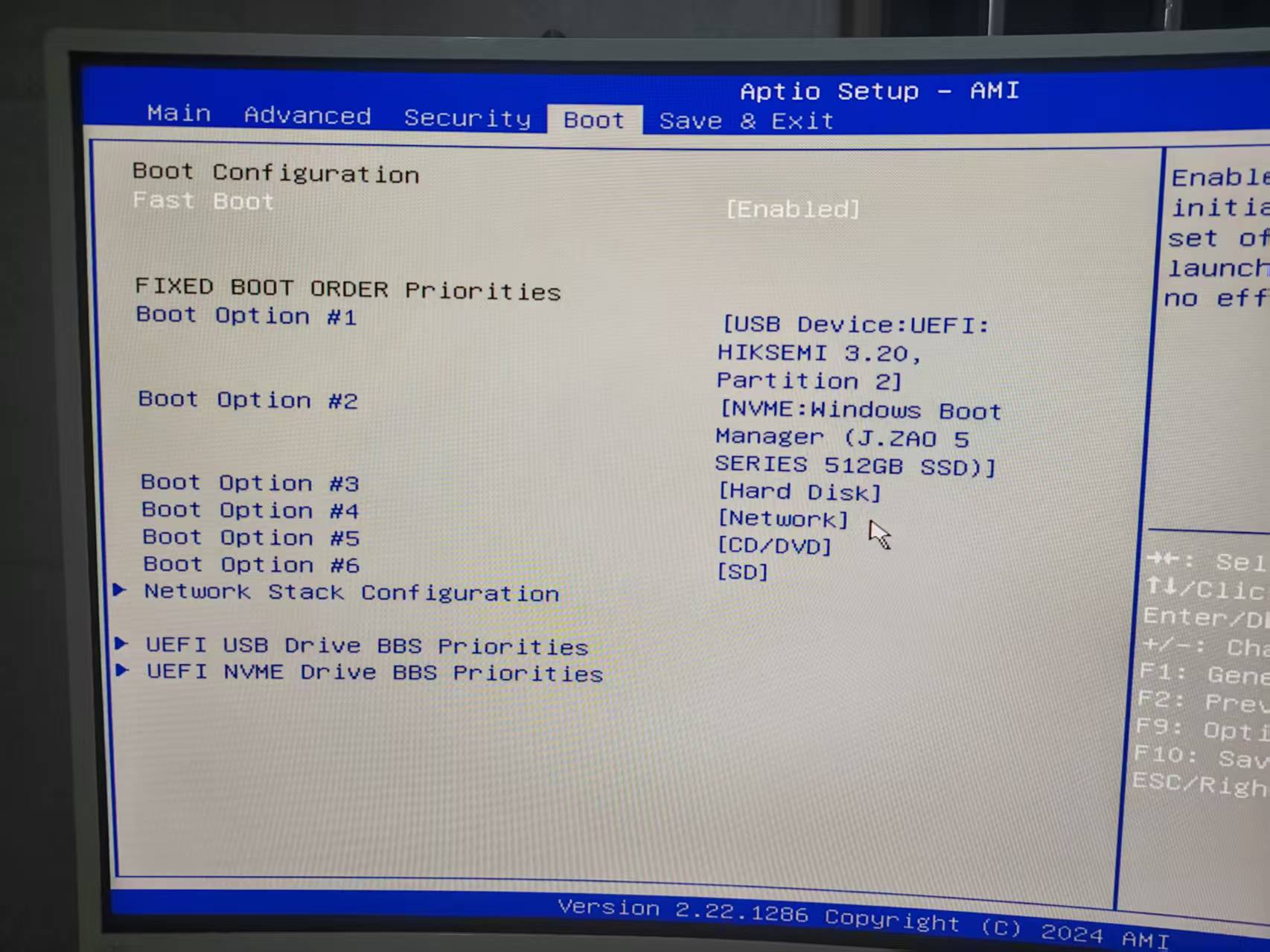

3:设置uefi启动
4:除了第一项自动全盘安装外。其他的手动安装或高级分区一定要首先分一个efi分区并挂载/boot/efi

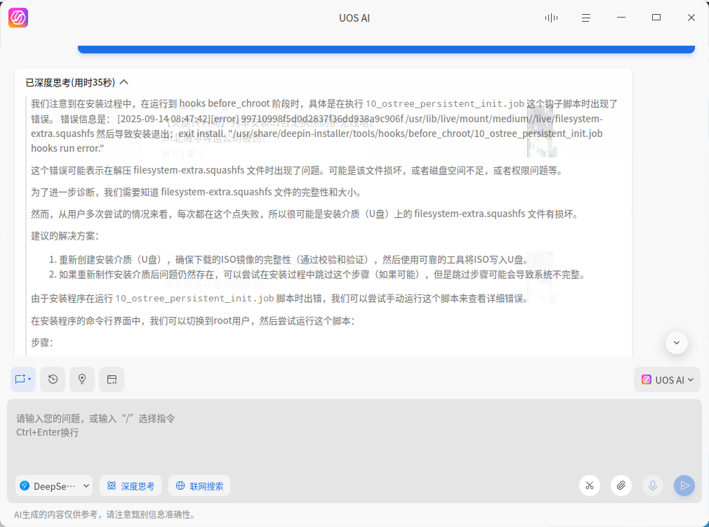

这个错误发生在安装程序的“设置引导加载程序(bootloader)”阶段。具体来说,尝试挂载 /sys/firmware/efi/efivars目录时,系统调用 fsconfig失败,提示“Operation not supported”(操作不支持)。
这通常与系统对EFI的支持有关,尤其是在UEFI环境中。可能的原因包括:
  1. 安装环境没有正确检测到UEFI模式,或者系统实际上是BIOS模式,但安装程序尝试以UEFI方式安装。
  2. 内核或相关模块没有正确加载,导致无法访问EFI变量。
  3. 硬件兼容性问题,尤其是在一些较新的硬件上。
解决思路:
  1. 检查启动模式:确保你从安装介质启动时使用的是UEFI模式,而不是传统的BIOS(Legacy)模式。可以在计算机启动时进入BIOS/UEFI设置,确认启动模式。
2.5 系统安装常见问题
2.5.1 安全启动**(Secure Boot)**未关闭
部分设备因为未关闭安全启动,在设置了开机第一启动项目位U盘后,并不能从U盘安装启动盘来启动,我们需要进入 BIOS 设置找到 Secure Boot 项目,通过回车键将其状态从“Enabled”变为“Disabled”。

2.5.2 UEFI 启动
部分电脑主板在从U盘引导安装系统后,系统无法正常重启,需要进入BIOS后修改Boot Mode,将Boot Mode从“Legacy”改为“UEFI”,然后重新安装系统。

2025-09-14 13:19
1禁用安全启动 2别用自带的U盘启动制作,ventoy更好用

购物车
2025-09-15 21:23
我这个没有EFI设置,搞不了
