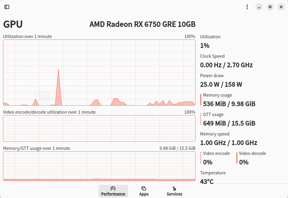

我的情形:系统是deepin25, AMD 6750GRE 10G显卡。我觉得方法是LINUX系通用的。
显卡功率在待机(不开任何软件)时,功率是25W,这个就太高。具体可安装Mission Center软件查看,参考下图Power draw值(前面的)。
创建目标分辨率

这时查看GPU功率,降到8W以下了。在看系统设置分辨率,会有两个120频率(一个是系统预设的)。
这个问题原因,可能是显示器商搞了点水分,虚高某个参数,导致AMD显卡只能高频运行。
